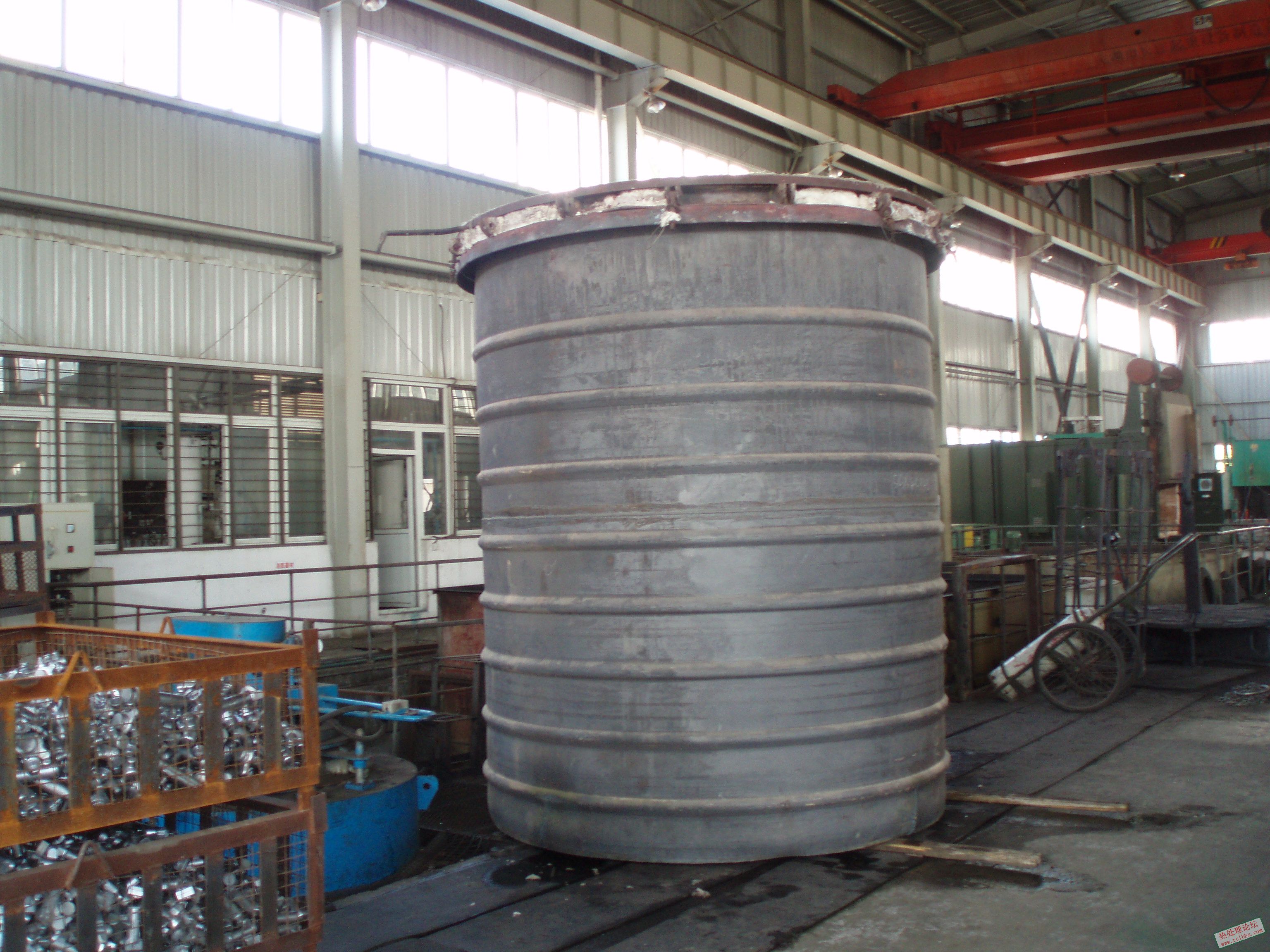

请问:目前流行的马弗采用波纹马弗,资料提到波纹马弗对炉温均匀性,气氛均匀性都有好处,原理如何解释?

签到天数: 41 天
发表于 2008-10-19 21:11:48 | 显示全部楼层
我看到的马弗波纹
马弗照片

发表于 2008-10-20 15:23:46 | 显示全部楼层
看6楼朋友的图片,波纹的作用是不是增强馬氟罐在热态下强度的哦.
发表于 2008-10-24 10:11:31 | 显示全部楼层
波纹主要是增加强度,,以减小罐体材料厚度,减少热损失,节约设备制造和使用成本.

发表于 2008-10-24 11:07:14 | 显示全部楼层
主要应该是降低马弗变形,我们的马弗都是2520波纹的,特别是渗碳炉快冷时上下温差大。

发表于 2008-10-26 22:19:17 | 显示全部楼层
大家说得都有道理,个人认为可能还是为了准确控制各段炉壁的温度,因为我们都没有用过
那种马弗罐,你不行可以咨询一下厂家,
发表于 2008-10-27 20:01:49 | 显示全部楼层
第一保证炉体的强度结构的均匀化,第二个保证增大工件的辐射面积,使其充分有效利用,不知道我说得对不对?请指教!~
