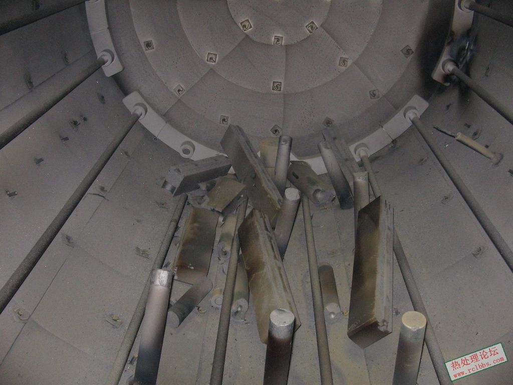

使用6年,前几天加热室的情况.......哎

没见过ECM加热室原来的样子,看楼主的意思现在这个样子是很不好了。
发表于 2008-10-18 10:55:46 | 显示全部楼层
是不是料筐倒了造成的,把炉床和加热棒砸断了?有备件吗?换上备件就行了。
发表于 2008-10-25 09:06:31 | 显示全部楼层
加热棒连接块与炉衬打弧了,要检查一下间距了。
ECM的炉床设计横向刚性很差,支撑杆太细长,炉床导轨也很薄弱,中间的插入孔极大的破坏了导轨的强度。中间的支撑杆没有调节的余地,经过长时间使用,热区发生下凹变形,中间的支撑杆会下沉,非但起不到支撑作用,他的安装孔则成了导轨上最薄弱的地方,图中断裂处无一例外的在这个位置。
看图上的情况,除了炉床和加热器之外,热电偶应该也废了。
同情一下,同时也建议装料小心。另外,料车叉臂的刚性也很重要,如果装料时下垂过多也会导致类似事故……

发表于 2008-10-29 22:58:44 | 显示全部楼层
问题大咯
你们的石墨加热电极间距好像有问题了。应该是太近了打弧了烧焦了啊,怎么还有那么多的断裂小石墨电极碎件掉在炉膛里啊,被料架碰坏的吧。我们的也是,ECM的加热室做的太小了,输入输出电极间距太长了,导轨又细,刚性也不好,加热室左右门宽只有比料架多1.5-2CM的间距,如果自动送料小车遇到些什么问题歪了一点点,好了,撞成你们那样了,停炉检修,哎。
你们这个纯气淬的吧,我们单位的气淬和油淬都有的。新买的那条就只有存气淬了,会干净很多。
看看我们油淬时间长了

发表于 2009-4-11 16:32:17 | 显示全部楼层
砸坏的吧,好像还有打火的地方
发表于 2009-6-16 08:18:11 | 显示全部楼层
料轨太细了,强度不够,我们的炉子好粗的,有80MM粗哩。
发表于 2009-6-16 17:26:20 | 显示全部楼层
应该是低位进料了,或者是限位出现问题,把炉床推断了,不管是国产还是进口设备,都会或多或少有问题的。

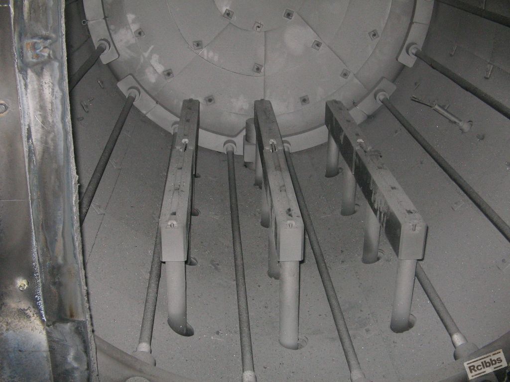

应该是设备自身的问题。我传一张好的ECM加热室图片。
使用多年后,石墨碳棒表面就会起皮。

发表于 2009-8-6 13:49:53 | 显示全部楼层
超载了吧,旁边打火的地方应该是料框倒下去把加热元件挤的碰到加热室造成的。。。

发表于 2010-4-20 09:12:27 | 显示全部楼层
六年,可以了。照片看不清,不知道保温层有没有损坏。
