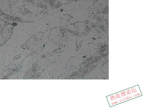

φ200的1Cr13铸造钢管,2000HZ中频感应淬火后,测试表面硬度为HS46-47,根据硬度本来感觉差不多中频到位了.200℃回火后,检验外层硬度HB265,感觉硬度跌的太多了,然后看金相,竟然看不到淬硬层,也没有回火马氏体.见下图.
我就搞不懂了,怎么会这样呢,感应淬火后外层跟内层组织基本上一样.  谁能解释下.
500倍 白色部分为a铁素体,黑色部分是a铁素体中有碳化物析出------分析的对吗?????????????? ...
