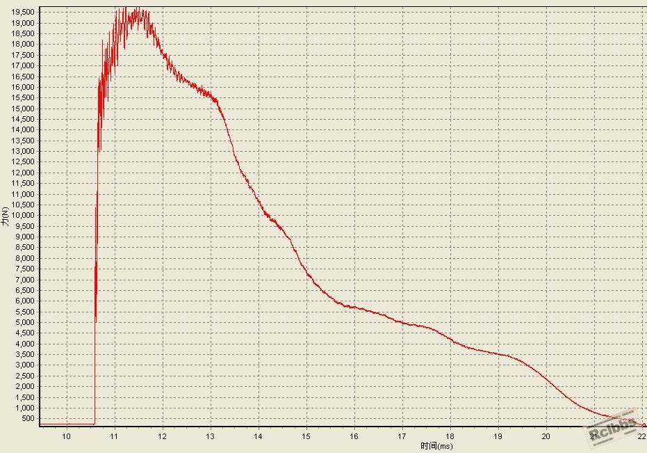

这种冲击试验机是新一代的冲击试验机,可以测定高速冲击过程中的力特征值,反映材料断裂过程的变化,可以定量的判断材料的断裂属性,我们正在开发,已经接近尾声,给朋友们分享一下我做的示波冲击曲线,呵呵,见附件
