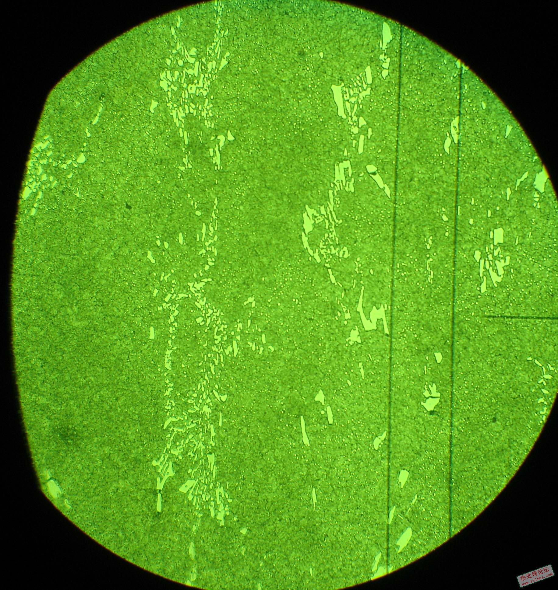

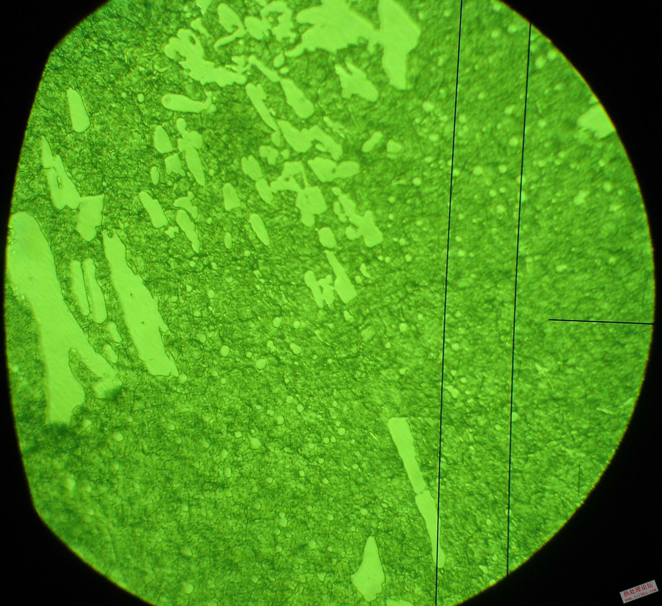

看看这个组织正常吗?
SKD11的,真空淬火+回火,使用中开裂了.
发表于 2008-10-18 19:56:20 | 显示全部楼层
看上去我个人认为不正常,是否能说明工艺吗?
签到天数: 22 天
 楼主| 发表于 2008-10-20 16:52:23 | 显示全部楼层
1020*2H,4Bar气淬,
低温回火1次200*5H
高温回火2次495*3H,495*3H
冷冲切口模凹模,尺寸300*250*40,使用中开裂
签到天数: 1505 天
发表于 2008-10-20 20:29:43 | 显示全部楼层
SKD11料中,共晶碳化物的确比较多,且成带状分布,属于正常的组织。楼主给的图片中共晶碳化物连成一团,且有部分共晶网没有击碎,属于共晶碳化物形态比较严重的情况。
发表于 2008-10-20 20:51:38 | 显示全部楼层
40mm后,共晶碳化物大概3.0级左右合格,显然楼主的不合格。另外,从图片看,你的显然不是日本的SKD11。
签到天数: 22 天
 楼主| 发表于 2008-10-21 19:34:14 | 显示全部楼层
那这种材料大概属于什么水平的呢?
按上面的工艺处理有问题吗?
签到天数: 22 天
 楼主| 发表于 2008-10-21 19:35:14 | 显示全部楼层
热处理工艺有没有问题呀?
发表于 2008-10-21 23:41:37 | 显示全部楼层
零件开裂与真空淬火+回火无关,是碳化物偏聚的不良形态割裂了材料基体,使工件表现出脆性。原材料未经充分锻造共晶碳化物没有完全击碎所致。
