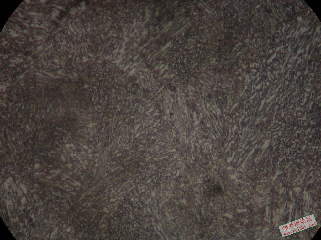

如图为NAK80固溶温度为830度,固溶后采用油冷,图片放大倍数为500倍;,向高手请教组织,请分析图片中的组织组成?谢谢.

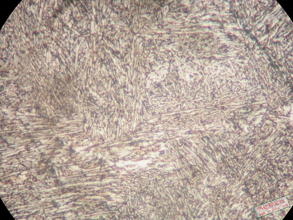

此图为NAK80固溶后在500度左右的时效后的图片,放大倍数为500倍,请各位分析组织.谢谢.

 楼主| 发表于 2008-10-20 20:20:53 | 显示全部楼层
图片组织是时效钢典型的低碳板条马氏体.第一图为固溶图片,组织为板条马氏体;第二图为时效图后组织---马氏体和硬质合金相。

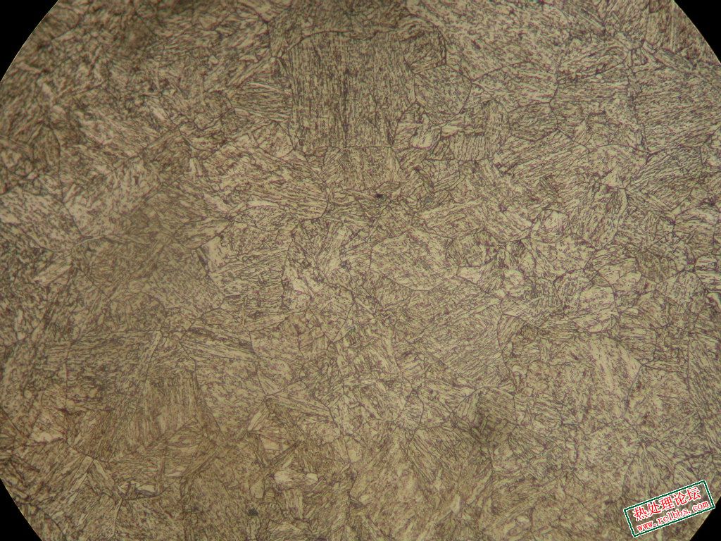

继续上传图片,此图为NAK80在900多度做的固溶时效图,与上图比较,板条马氏体相对粗大,析出硬化相不可见,但是能看到板条马氏体析出细小的碳化物。

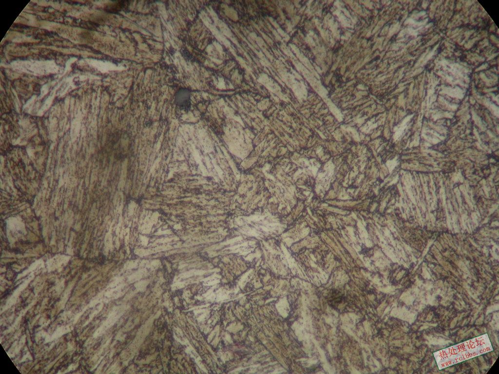

图片为NAK80的又一种组织形态;谁能认的此组织,请跟帖。(图片不是很清楚,凑合一下吧,双击图片,可以看到比较清楚的图片,放大倍数为1000倍)。谢谢。

 楼主| 发表于 2008-10-29 20:10:28 | 显示全部楼层
此图相对比较清楚,请高手辨认是什么组织?谢谢。

 楼主| 发表于 2008-11-1 20:35:36 | 显示全部楼层
再提供一张NAK80混合组织的图片,放大倍数:500倍;(双击图片,可以放大)。请大家辨认有什么组织。

 楼主| 发表于 2009-5-17 11:39:39 | 显示全部楼层
此帖子沉了很长时间.现在说明上图的组织.
5楼/7楼图片:低碳板条马氏体和粒状贝氏体;
6楼图片:是比较均匀典型的粒状贝氏体;
以上判断对否,请各位指教。
