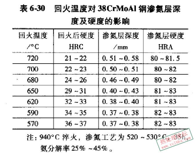

发表于 2008-10-23 13:44:04 | 显示全部楼层
材料的预先热处理
低碳钢、低碳合金钢一般经过正火处理,中碳钢、中碳合金钢要调质处理。预先热处理的要求见:GB/T 11354-2005《钢铁零件渗氮层深度测定和金相组织检验》。渗氮前,调质处理件的组织级别按回火索氏体中游离铁素体数量分为5级,一般零件13级为合格,重要零件12级为合格。调质对渗氮的影响是多方面的,对变形的影响也不可小视。

发表于 2008-10-23 15:07:39 | 显示全部楼层
