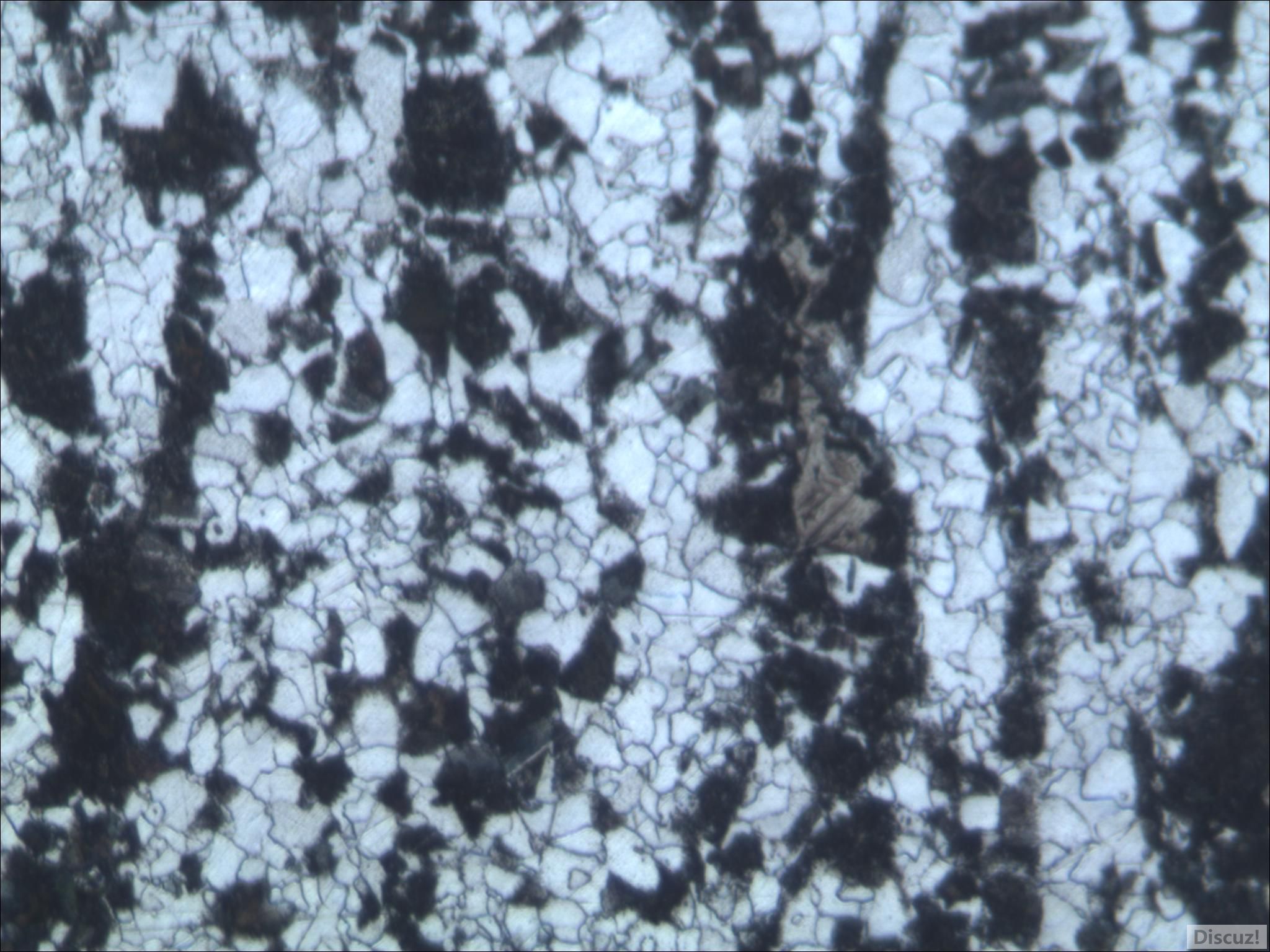

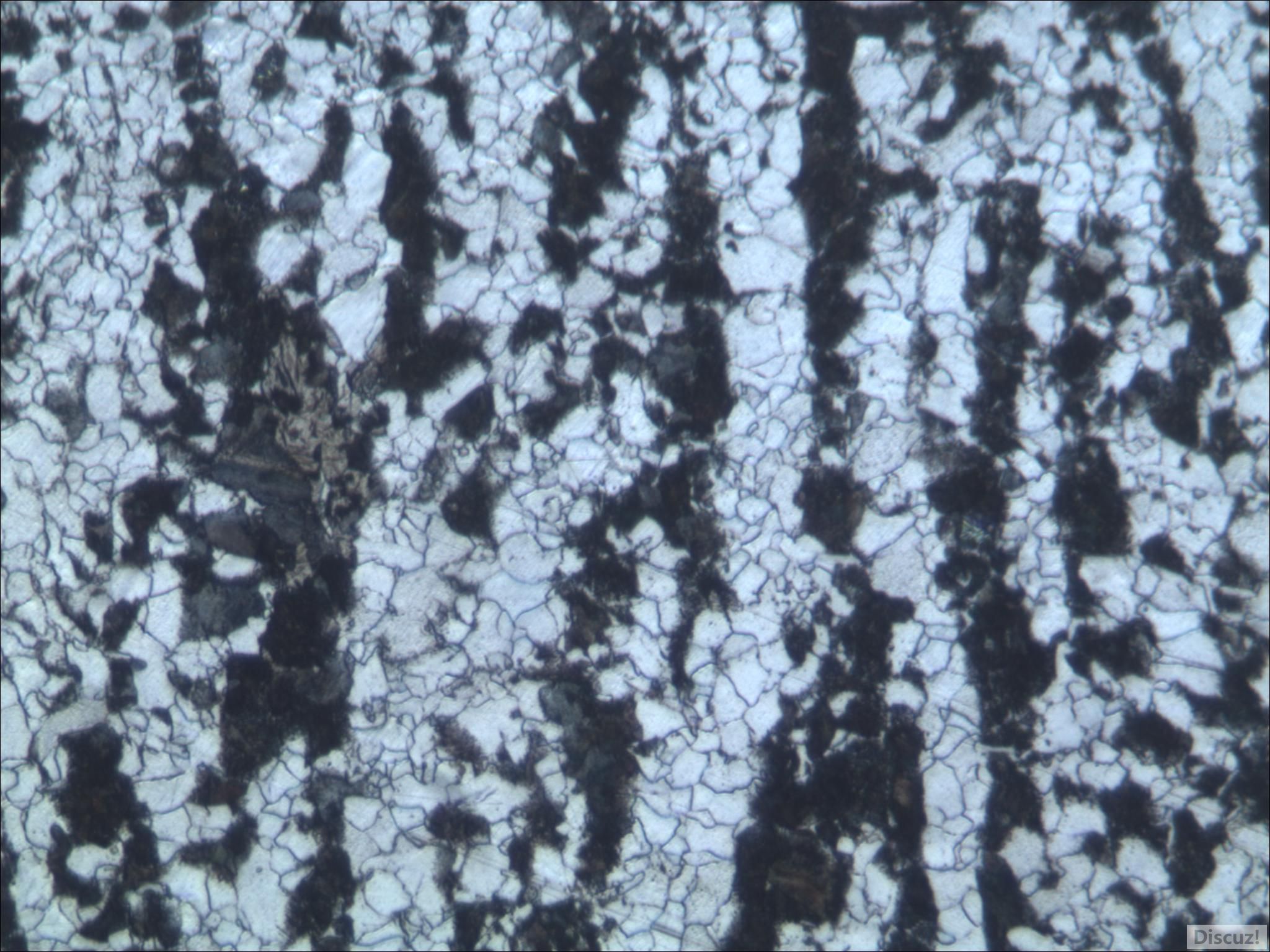

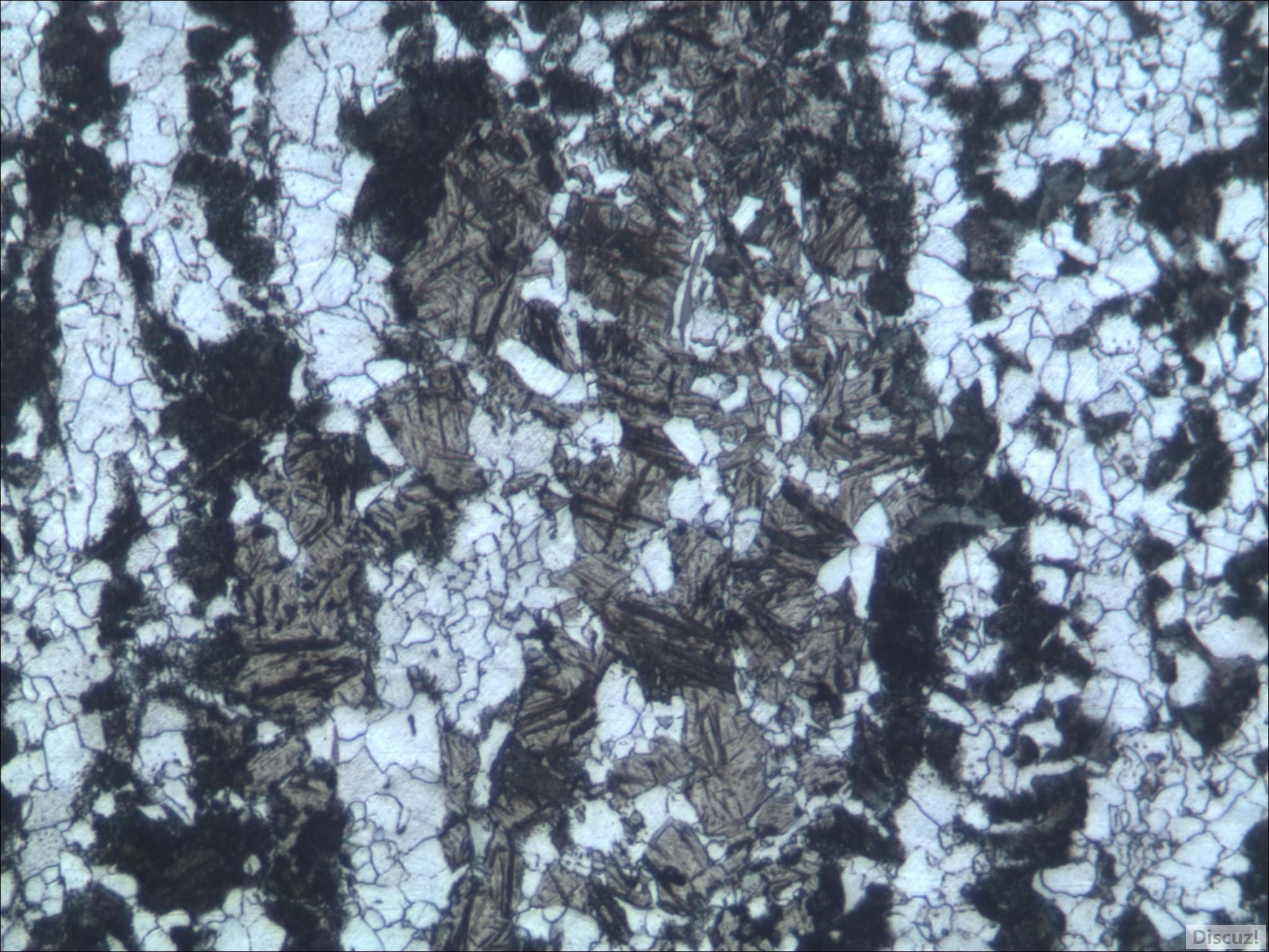

签到天数: 6 天
 楼主| 发表于 2017-5-28 13:35:19 | 显示全部楼层
这是客户发回的照片,请帮忙分析一下,谢谢。
签到天数: 6 天
 楼主| 发表于 2017-5-28 18:44:53 | 显示全部楼层
yanhuo57 发表于 2017-5-24 08:11
是缎后正好?
能不能把不好的金相图片也放上来看看
这是客户发回的金相图片,请帮忙分析一下,谢谢

签到天数: 62 天
发表于 2017-6-1 08:07:13 | 显示全部楼层
从图上看好像是有马氏体,正火做的不太好。另外从图片看,没有标明倍数,也没有说明取样的方向,最好在横向和纵向看看100倍的照片。

签到天数: 6 天
 楼主| 发表于 2017-6-1 17:46:05 | 显示全部楼层
跋涉者 发表于 2017-5-30 10:43
有些带状组织通过正火是不能够消除的!
正火的工艺参数如何,可以发来看看吗?
天燃气炉悬挂式生产,加热炉750*880*940*4区,回火炉630*4区
签到天数: 62 天
发表于 2017-6-2 08:33:57 | 显示全部楼层
JLH6419643 发表于 2017-6-1 17:41
硬度165-170HB,带状客户没有反馈,主要是反馈珠光体里面有魏氏组织
从你发的图片上没发现有魏氏组织。
用显微维氏硬度计打下红圈的硬度,可能冷速快了,得到马氏体组织。
