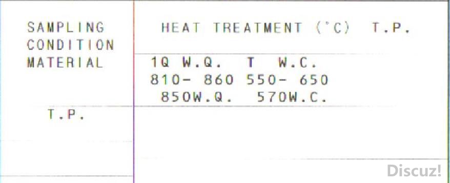

请教各位老师,材质单上英文标注是什么意思?

没有上下文,试猜一下:
热处理(°C),试样工艺
1 淬火   水淬       回火   水冷
   810 - 860         550 - 650
   850 水淬          570 水冷

多谢师傅,T.P.是啥意思?

Trial Process. 试样工艺,试行工艺,试验工艺......
