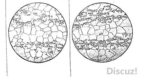

签到天数: 128 天
发表于 2017-6-6 11:56:00 | 显示全部楼层
JLH6419643 发表于 2017-6-6 08:24
老师,能不能把你说的这几种状态,给发个图片资料及文字描述,谢谢
游离渗碳体有评级标准GBT 13299-91。这是3级的
离异珠光体常见的就是粒状珠光体,也有评级图

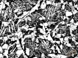

签到天数: 2187 天
发表于 2018-4-16 20:50:53 | 显示全部楼层
游离珠光体的图片如附件
签到天数: 1288 天
发表于 2018-4-17 10:01:49 | 显示全部楼层
杨萍 发表于 2018-4-16 20:50
游离珠光体的图片如附件
这个不是珠光体吧,你是不是放错图片了
签到天数: 632 天
发表于 2018-4-18 14:35:25 | 显示全部楼层
白色为F,针状为贝氏体,黑色为珠光体(索氏体)。
