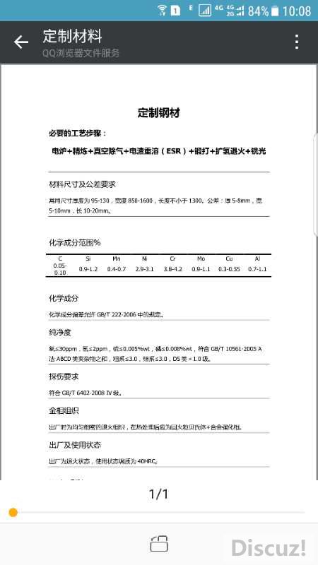

各位前辈 各位朋友   这是客户发过来的一种新型塑料模具钢的锻件技术规范。麻烦大家看看有与之相近的材质吗。还有这种材料在锻造和热处理中需要注意那些方面。才能达到客户的技术要求。

NAK80或NAK55,时效硬化塑胶模具钢

这个成分,和日立金属的CENA1是比较接近的,材料是预硬钢,组织均匀,适合做极冷极热的模具,他的韧性要比NAK80高的多。抚顺特钢也有生产的。
