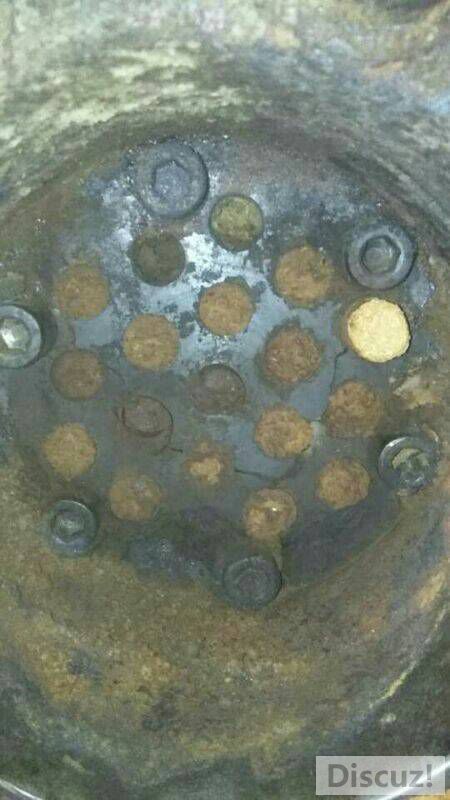

材料cr12mov,气淬炉1030淬火,530回火两次,硬度55-66,用了三个班就坏了,是什么原因?

发表于 2017-6-9 15:54:48 | 显示全部楼层
这个工件在什么工作环境上用的

囧囧有神 发表于 2017-6-9 22:28
生物质颗粒机上的出料口
这好像类似挤压颗粒物用的,比如颗粒饲料等。似乎没见过用这个材料做的。
也许3Cr13、4Cr13、  9Cr18Mo也可以做。
也许3Cr13、4Cr13、  9Cr18Mo ...
是的,我也不清楚他们为啥用这材料

发表于 2017-6-10 12:20:21 | 显示全部楼层
建议他们用热锻模材料做,这情况不会有了

发表于 2017-7-29 09:25:14 | 显示全部楼层
他是冷作模具钢,淬火温度高了吧 导致共晶碳化物较大较多。 拙见。

发表于 2017-8-19 10:30:21 | 显示全部楼层
960-980油冷 200度回火。文献上有介绍。mov料这样亚温淬火工艺韧性好。
