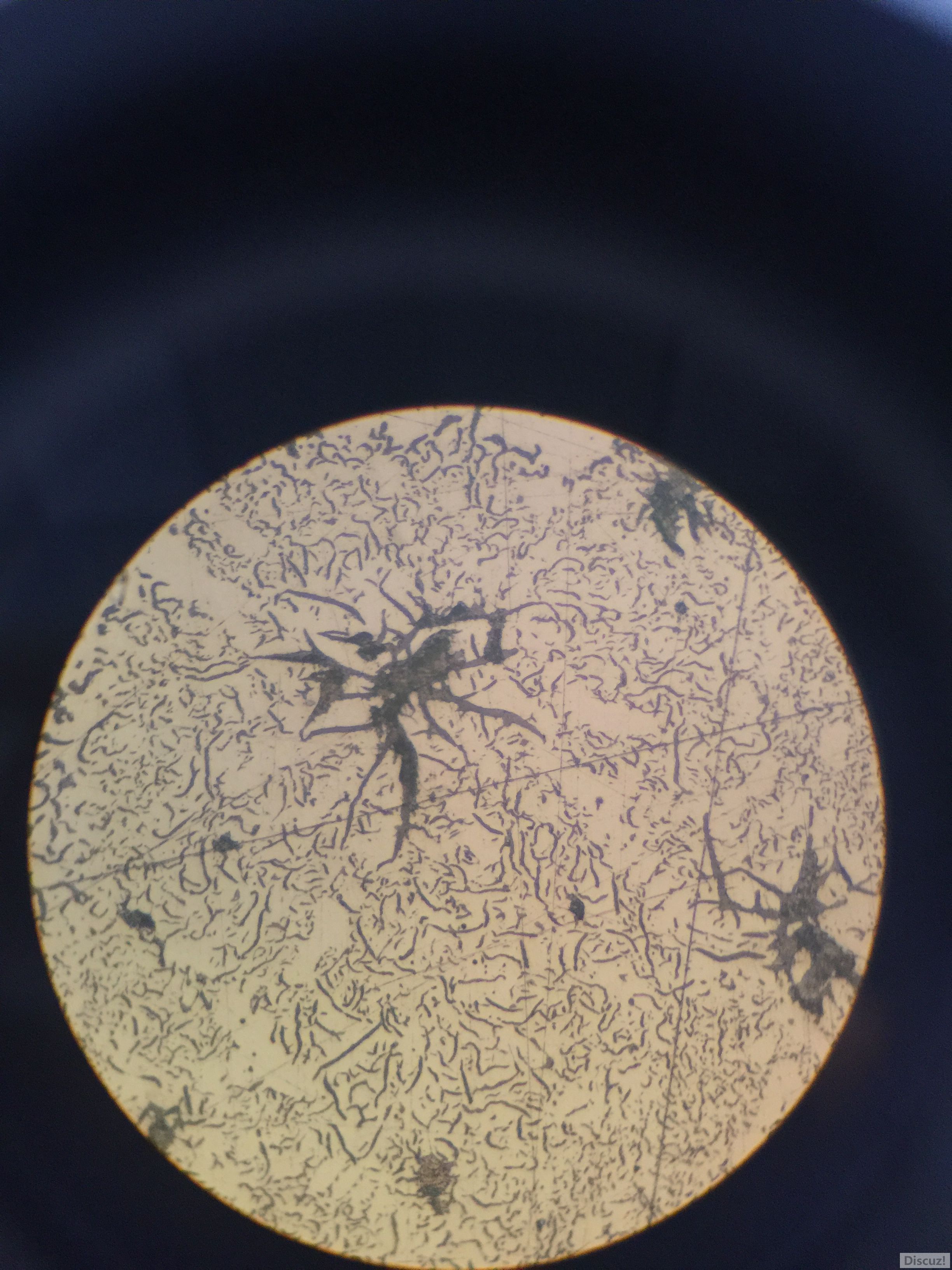

材质:QT450-10  状态:铸态
异常情况如图:
100X
100X
图中圈出部分那个白点周边都是蠕虫状石墨,其他部分都是合格
请教下各位路过的大神帮忙看一下这白色的组织是个何物?

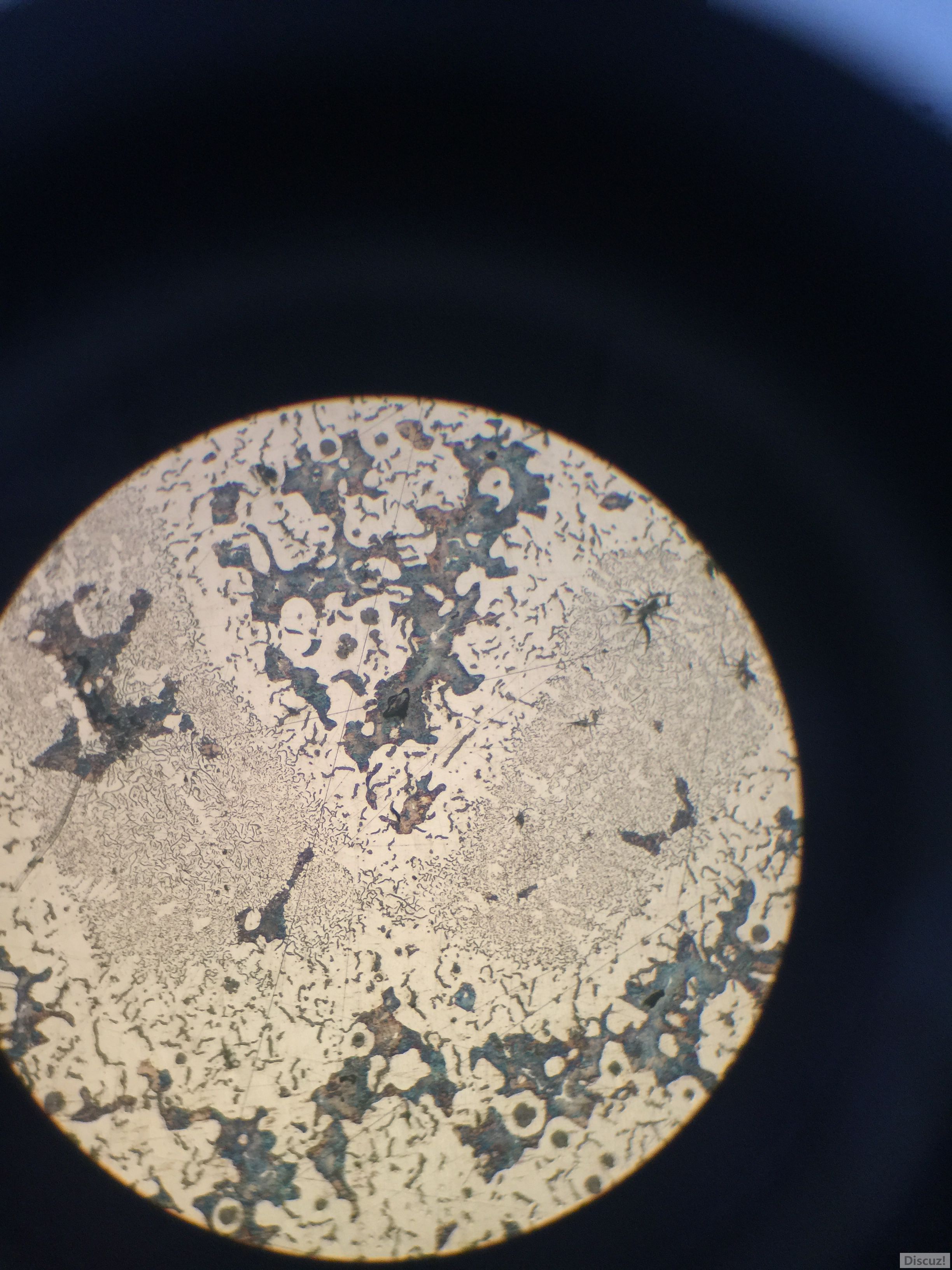

4%硝酸腐蚀100X
4%硝酸腐蚀100X

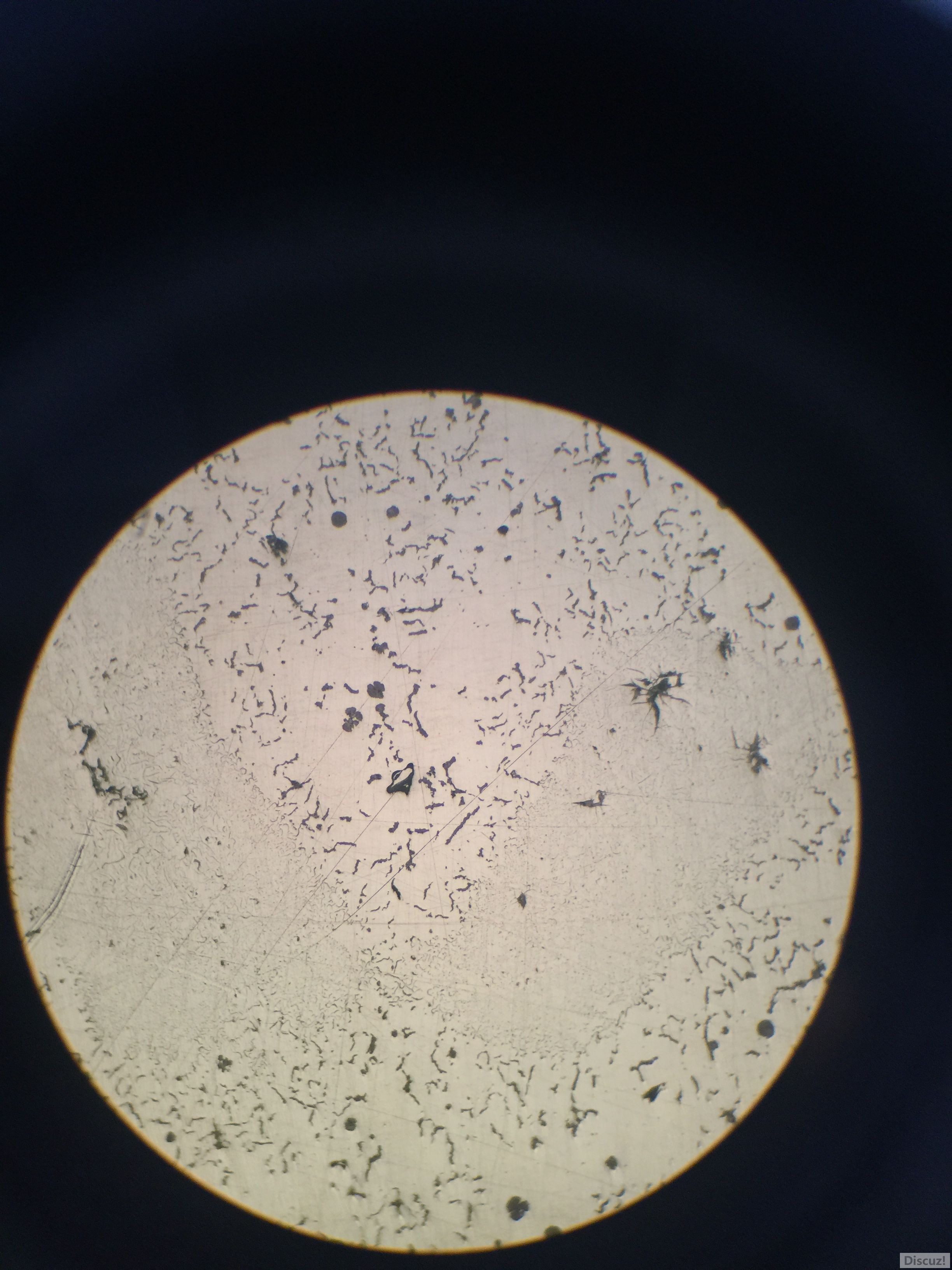

400X
400X

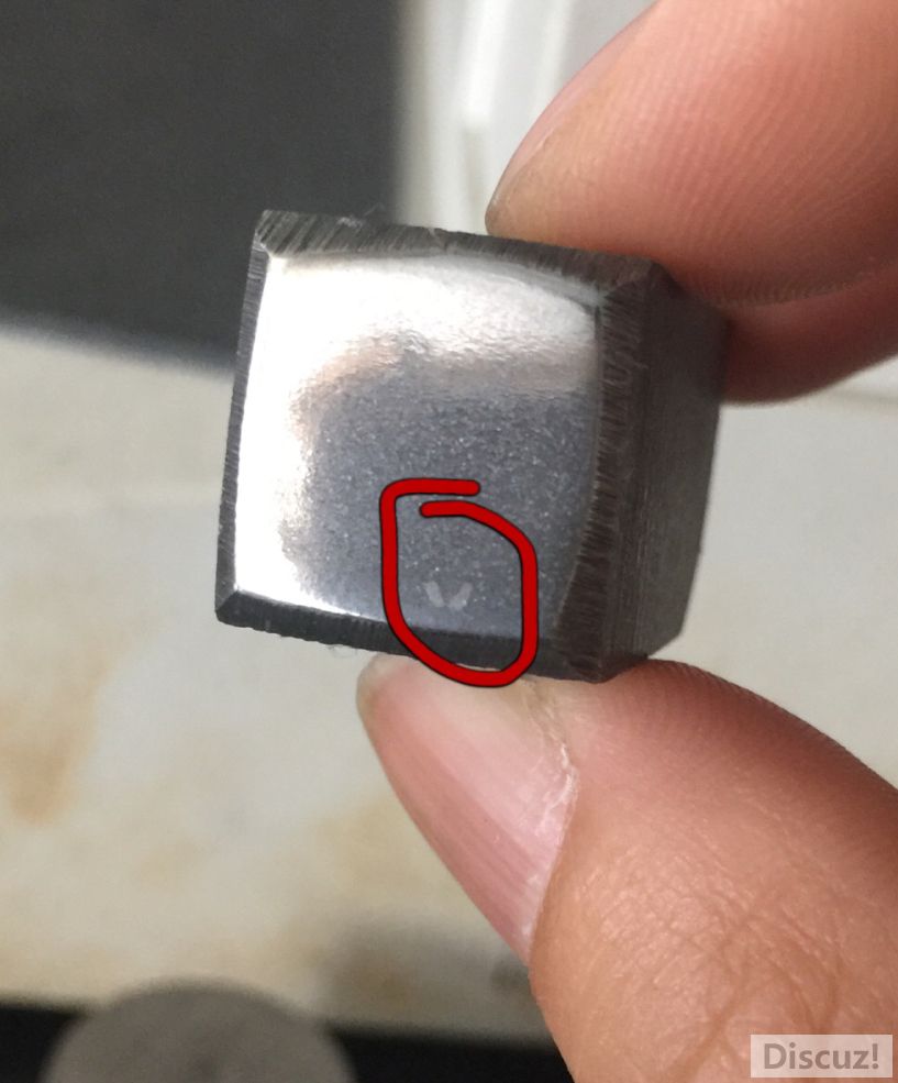

样件肉眼可见
样件肉眼可见

 楼主| 发表于 2017-6-9 16:20:42 | 显示全部楼层
就这一个点呢!其他都正常,仔细看了不是E型石墨,我怀疑是偏析

发表于 2017-6-9 16:36:10 | 显示全部楼层
石墨球化不良造成的。

发表于 2017-6-10 07:04:28 | 显示全部楼层
只有白点附近不合,白点应该是什么夹杂物吧

发表于 2017-6-10 14:59:40 | 显示全部楼层
确实是石墨球化不良造成的。我 以前也常碰到此类问题。

发表于 2017-6-12 07:20:50 | 显示全部楼层
我赞同,我也认为是添加的铁料,未完全熔化而遗留的小块质点。

发表于 2017-6-12 12:24:45 | 显示全部楼层
我觉得像是孕育剂的偏析造成的区域畸变

发表于 2017-6-15 08:10:56 | 显示全部楼层
非典型性球墨铸铁,乍眼一看像是蠕墨铸铁呢

发表于 2018-1-27 10:05:50 | 显示全部楼层
枝晶片头石墨,E型...

发表于 2023-5-10 11:17:32 | 显示全部楼层
应该是球化不良导致的
