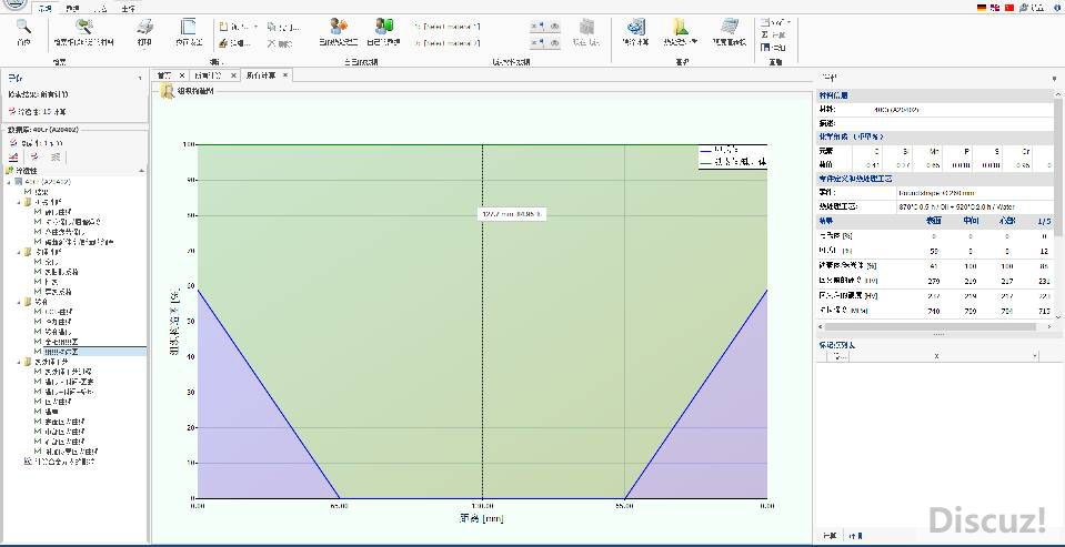

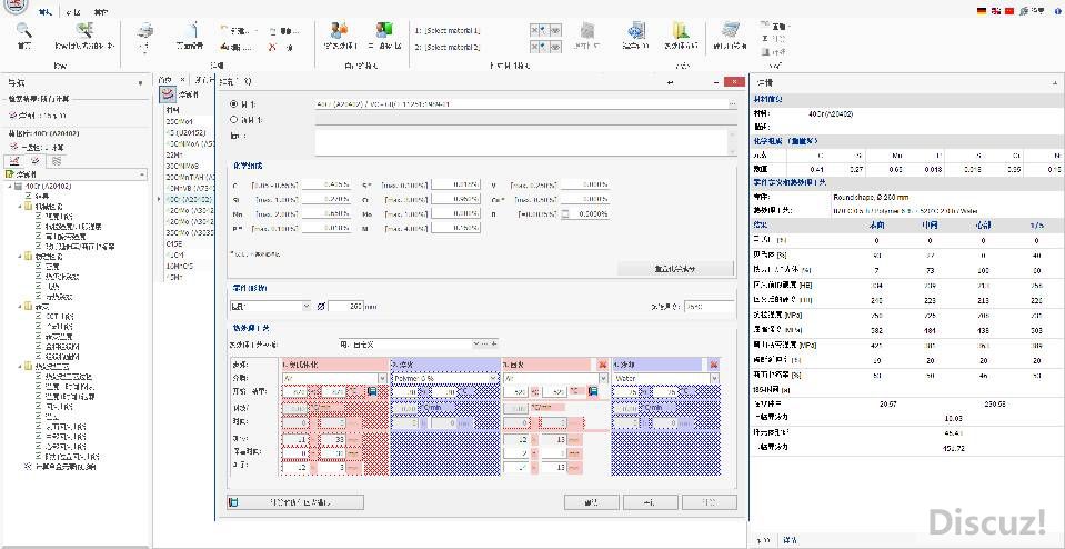

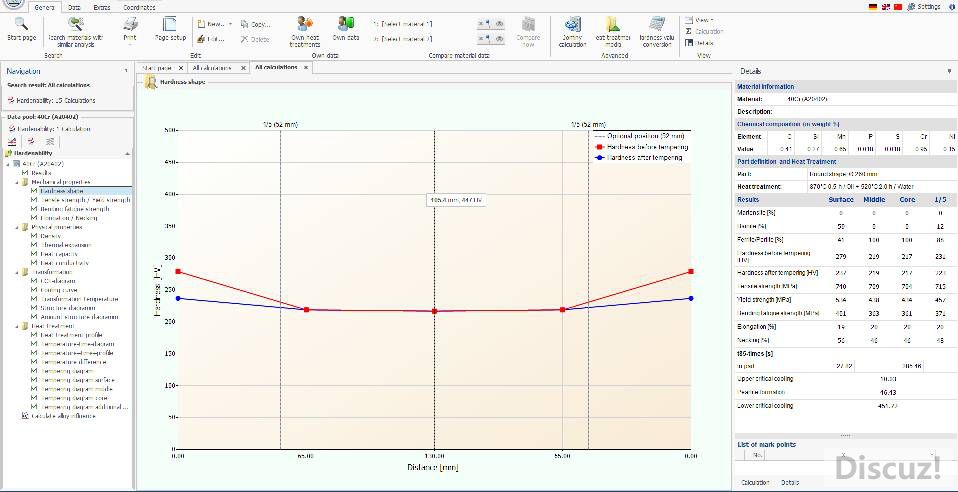

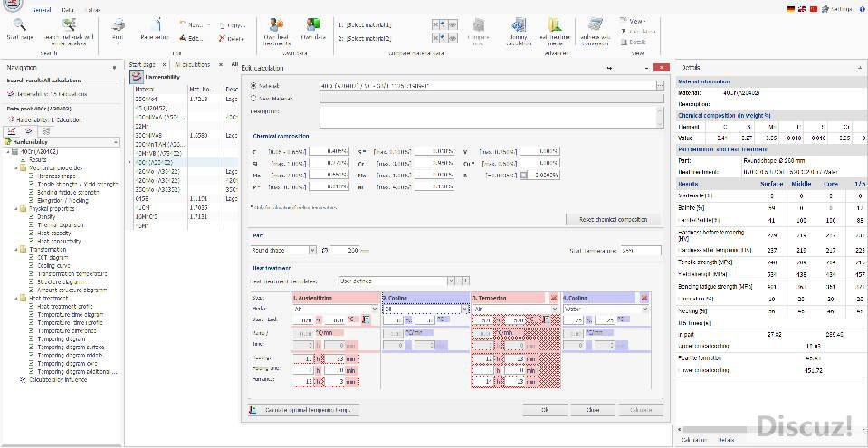

上几张图片供您参考!

比如图中模拟的是Φ260直径的40Cr轴油淬的情况。这样的调质有意义吗?从组织和性能分布上看,意义不是太大。

Φ260直径的40Cr轴油淬,首先介质的选择还需考量。建议用盐水及水或者5%的PAG,加强搅拌烈度才能达到更深的淬硬层深。

是的,这是6%PAG模拟的结果,要好多了。但必竟直径太大了,结果也不是很理想。
