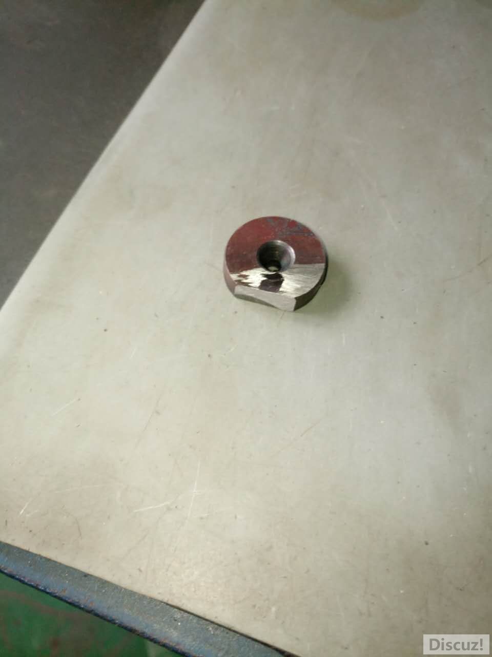

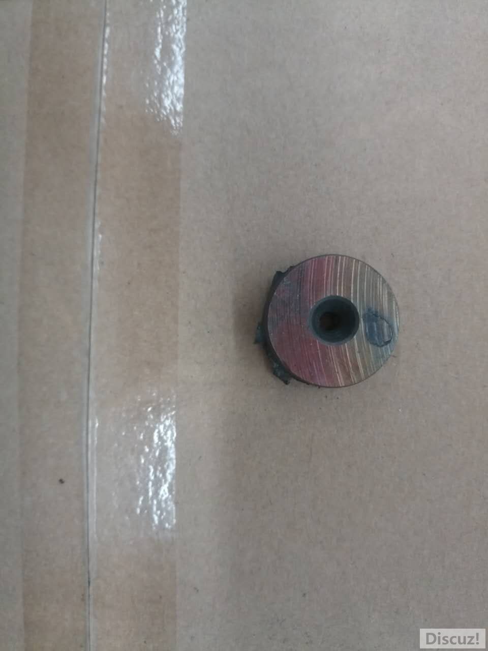

原材料楔横轧端面上有如图缺陷,一整批里面有很多都存在这种缺陷,刚开始以为是缩管,但是表面磨了一点后整块都掉下来了,留下一个小坑,就像是一颗石子从泥地里面剥落出来 留下的坑差不多
掀开快剥落时
掀开快剥落时
原始状
原始状

坯料严重缺陷么?不过有点吓人,这么大的夹杂?坯料是什么成型工艺?
签到天数: 62 天
发表于 2017-12-13 10:36:47 | 显示全部楼层
这是明显的夹渣啊  。。。。原材料的问题
签到天数: 1583 天
发表于 2018-2-9 14:41:02 | 显示全部楼层
不可能   都有夹渣吧?
