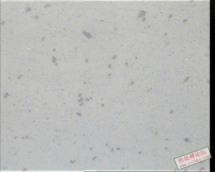

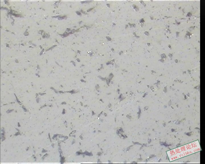

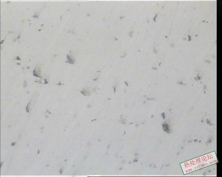

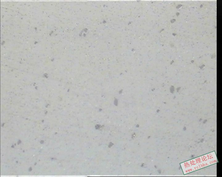

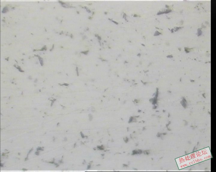

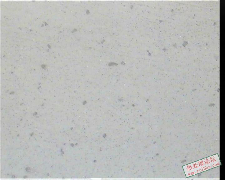

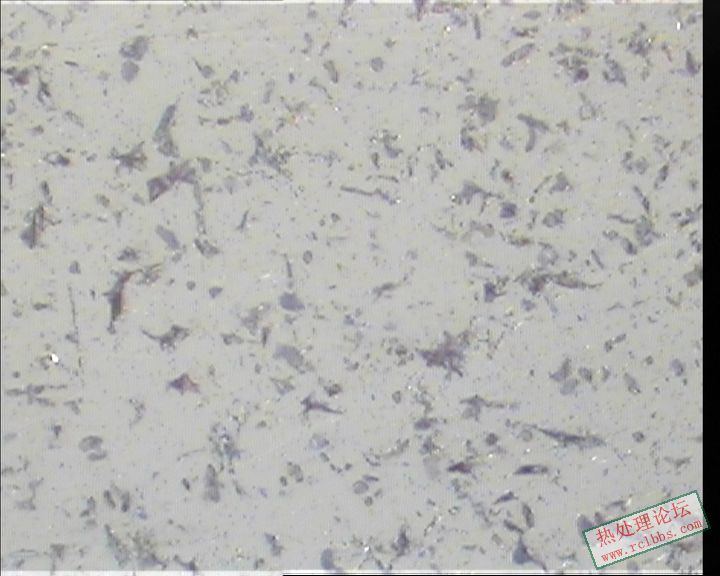

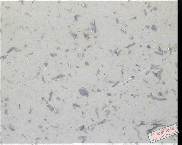

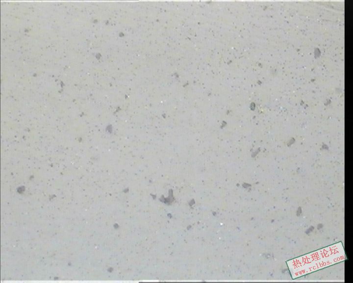

材料锻铝6082,热处理:固溶加人工时效.腐蚀液为:氢氟酸:盐酸:硝酸:水=1:1.5:2.5:95.
这一组是没有经过腐蚀的图象.

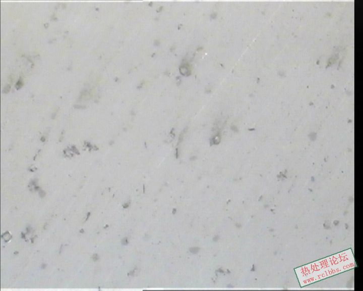

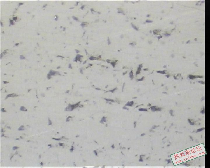

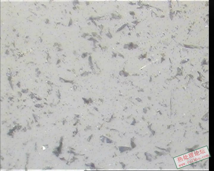

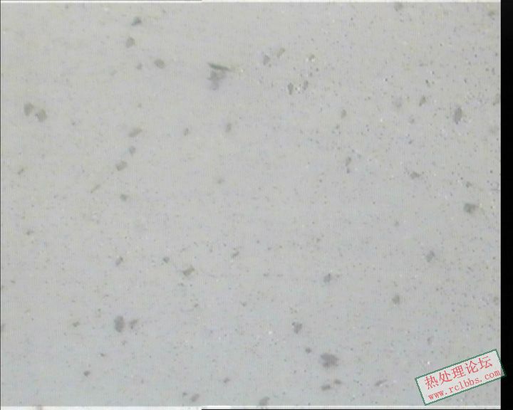

 楼主| 发表于 2008-10-20 14:48:27 | 显示全部楼层
这一组是经腐蚀后的图片.
发表于 2008-10-20 15:09:09 | 显示全部楼层
两组看起来
好象都差不多啊
发表于 2008-10-20 20:57:59 | 显示全部楼层
后面的图片还可以,前面的抛光手法需改善一下,再抛光最后要旋转一下试样剂
 楼主| 发表于 2008-10-21 12:00:29 | 显示全部楼层
能不能再详细点,因为我是完全自学在,关于这方面的资料也比较少.在此多谢各位了.
发表于 2008-10-21 18:27:44 | 显示全部楼层
初学能弄到这样子也难能可贵呀!
不错
发表于 2008-10-21 19:29:35 | 显示全部楼层
看不到划痕了

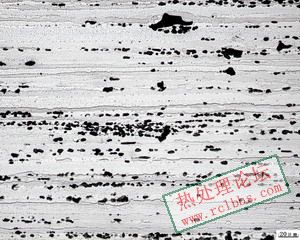

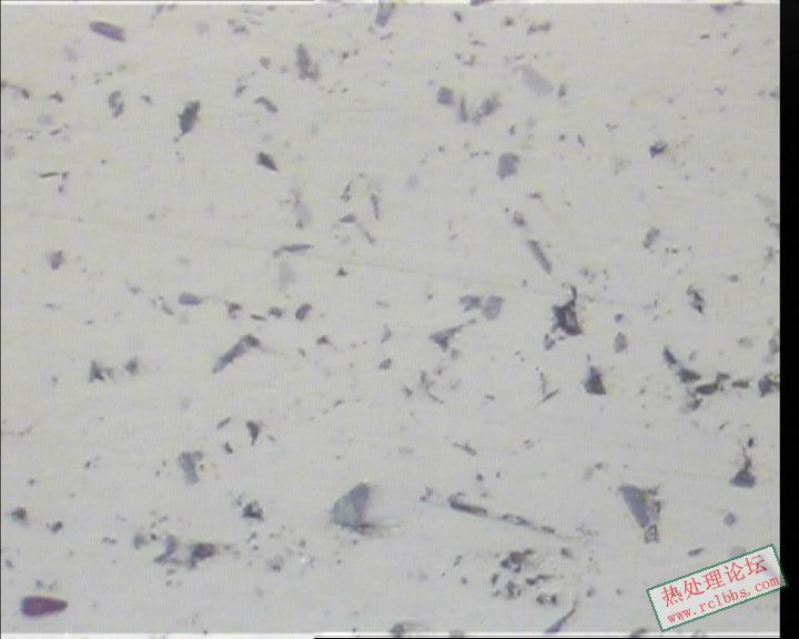

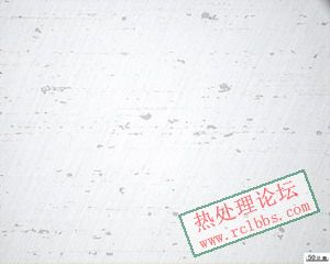

发表于 2008-10-23 19:03:38 | 显示全部楼层
铝合金制样是关键。
抛光时请不要旋转,往返就可以了。
LY12-CZ         抛光态
LY12-CZ          混合酸
 楼主| 发表于 2008-10-24 18:49:17 | 显示全部楼层
多谢楼上的朋友
请问你用的混合酸是什么样的配比
腐蚀时间多长
