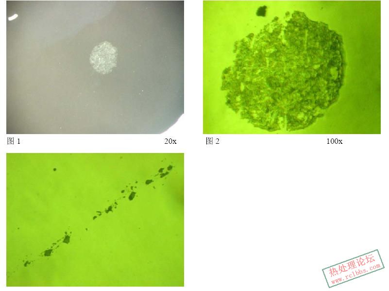

718H 料碑透明料
氮化后抛光发现不明点,经放大20X看,应该为原材料碳化物,请求解决办法
谢谢

楼主,你提供的图片中的脱落物,实际是钢材中脆性夹杂物并不是氮化形成的。
发表于 2008-10-20 21:54:33 | 显示全部楼层
可能是夹杂物,在抛光时易脱落
