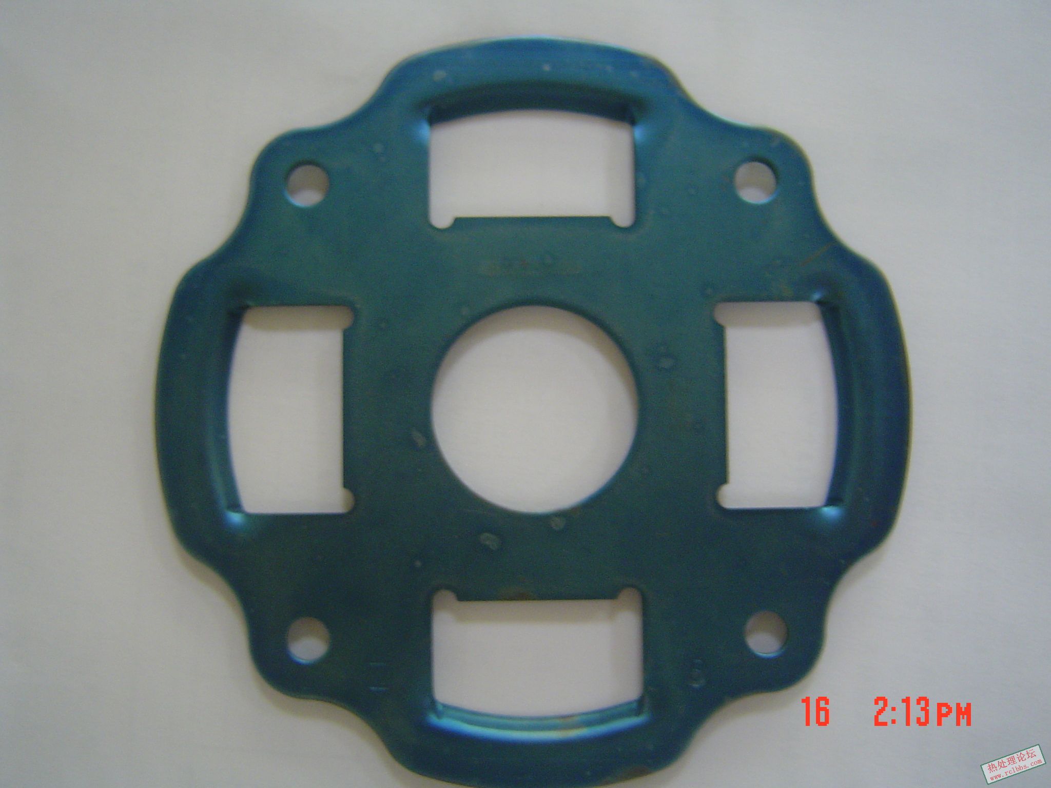

SPCC材料,离合器片,淬火+回火后表面总是有斑点,客户的要求是表面要非常清洁,均匀的氧化色,发蓝的那种,可是我们做的总是有斑点,我们是用真空清洗机洗的,不知什么原因,请各位大侠指教

发表于 2008-10-21 10:58:02 | 显示全部楼层
回复 1# 的帖子
产品太薄,进炉的时候氧化严重了.温度低点进炉试试,进出炉时加强保护.
 楼主| 发表于 2008-10-21 11:52:28 | 显示全部楼层
回复2楼
淬火出来没有氧化现象啊,斑点都是回火出来以后就出现斑点了,我们是用夹具装夹回火的
签到天数: 809 天
发表于 2008-10-21 14:05:05 | 显示全部楼层
从照片上看应该是油斑,属清洗问题。
 楼主| 发表于 2008-10-22 09:00:49 | 显示全部楼层
回复3楼
真空清洗机出来都是很好的,没有油斑的迹象,但是在开水里面煮了一下就表面全是油,是怎么回事啊
发表于 2008-10-22 10:21:41 | 显示全部楼层
回复 5# 的帖子
回火之前用白电油清洗试试!
 楼主| 发表于 2008-10-22 16:17:56 | 显示全部楼层
呵呵
现在我们得到的结果是夹具有问题,不知道这个夹具怎么来弄了,哈哈

发表于 2008-10-22 17:22:23 | 显示全部楼层
楼主是否可以用蒸汽处理的方法达到客户发蓝的要求。但是发蓝前要去油清洗,烘干处理。
签到天数: 76 天
发表于 2008-10-22 21:04:31 | 显示全部楼层
你的清洗有问题,可以清洗后低温烘干,然后在正常温度回火
