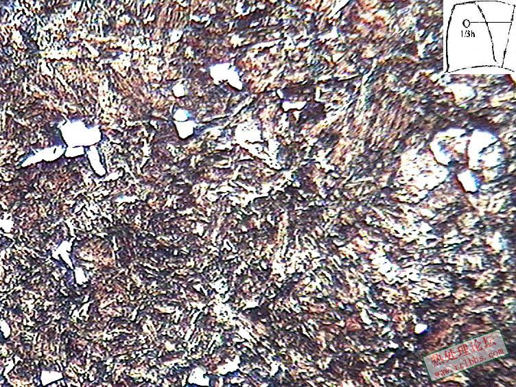

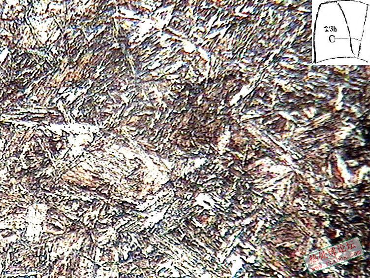

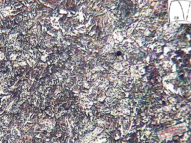

某主动螺伞齿轮,材料为22CrMoH,一汽连续炉840℃渗碳淬火,快速淬火油,同一试样的芯部组织如下:
图1为距齿顶1/3齿全高的处组织  38HRC
图2为距齿顶2/3齿全高的处组织  35HRC
图3为芯部硬度检查处组织       33HRC
3张图中分别有哪些组织?是否为该工艺正常组织?如有异常,应从哪些方面进行改进?

发表于 2008-10-21 17:34:33 | 显示全部楼层
回复 1# 的帖子
检测的部位不同,所得到的心部硬度就会存在差异。心部组织一般以板条状马氏体为主,厚大件允许有铁素体存在(如果不是大件产品有铁素体存在就有异常了)。可以提高淬火温度和油冷却的速度来降低铁素体的量。
发表于 2008-10-22 00:10:26 | 显示全部楼层
从图上看齿顶附近铁素体较多些,其它两处相差不大,然而它们的贝氏体比齿顶区域多齿根部位最多,因此板条马氏体相对量会比齿顶区域少些,所以硬度低于齿顶。这三张图铁素体形态数量尚 属许可范围。齿顶附近心部有铁素体析出,反应工件淬入冷却液之前温度下降过快,应引起注意。
发表于 2008-10-22 08:20:17 | 显示全部楼层
22CrMoH材料做圆锥齿轮心部存在块状铁素体本身是不正常的现象,在工艺上找原因吧
签到天数: 208 天
发表于 2008-10-22 11:08:10 | 显示全部楼层
22CrMo淬透性是相当高的,所以它适合于做大模数齿轮,一般来讲10个模数的齿轮都能淬透,因此,我认为是淬火间隔时间太长或者淬火温度不准造成。
发表于 2008-10-23 00:58:44 | 显示全部楼层
主动伞齿轮芯部组织
如果仅仅是材料20CrMnTiH改进成22CrMoH,而热处理不变,则仍然是重蹈覆辙。三思!
