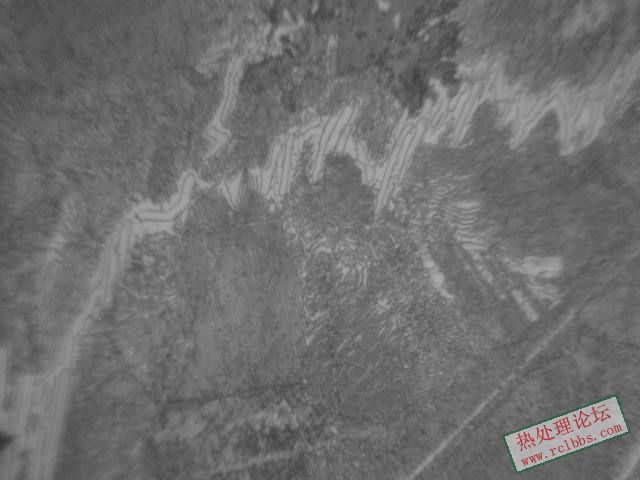

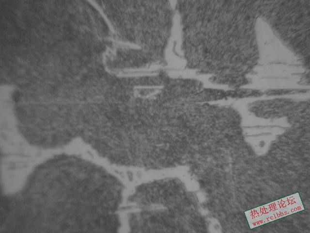

辊环内层金相图片 4%硝酸酒精 400倍
辊环外层金相图片 4%硝酸酒精 400倍

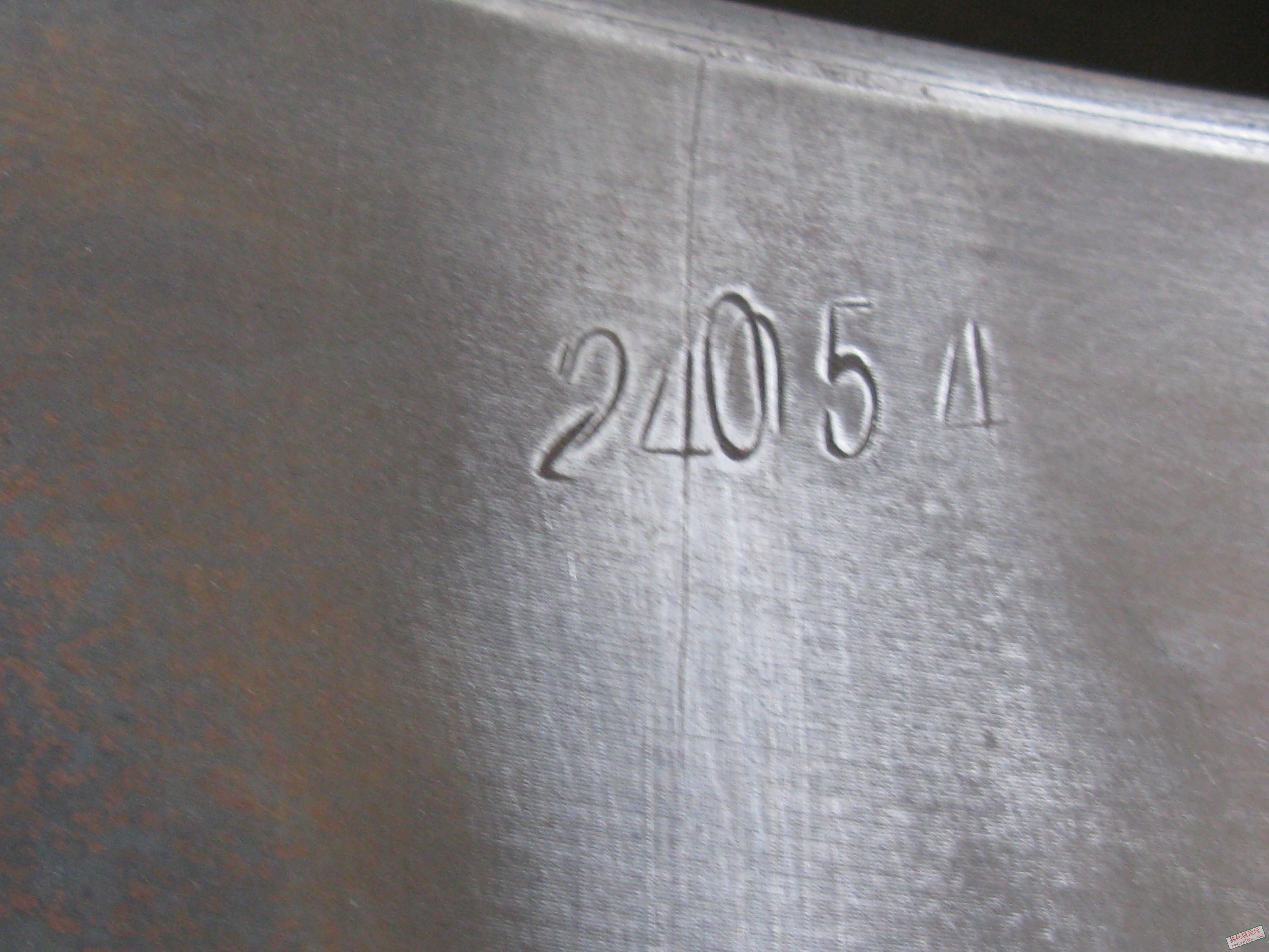

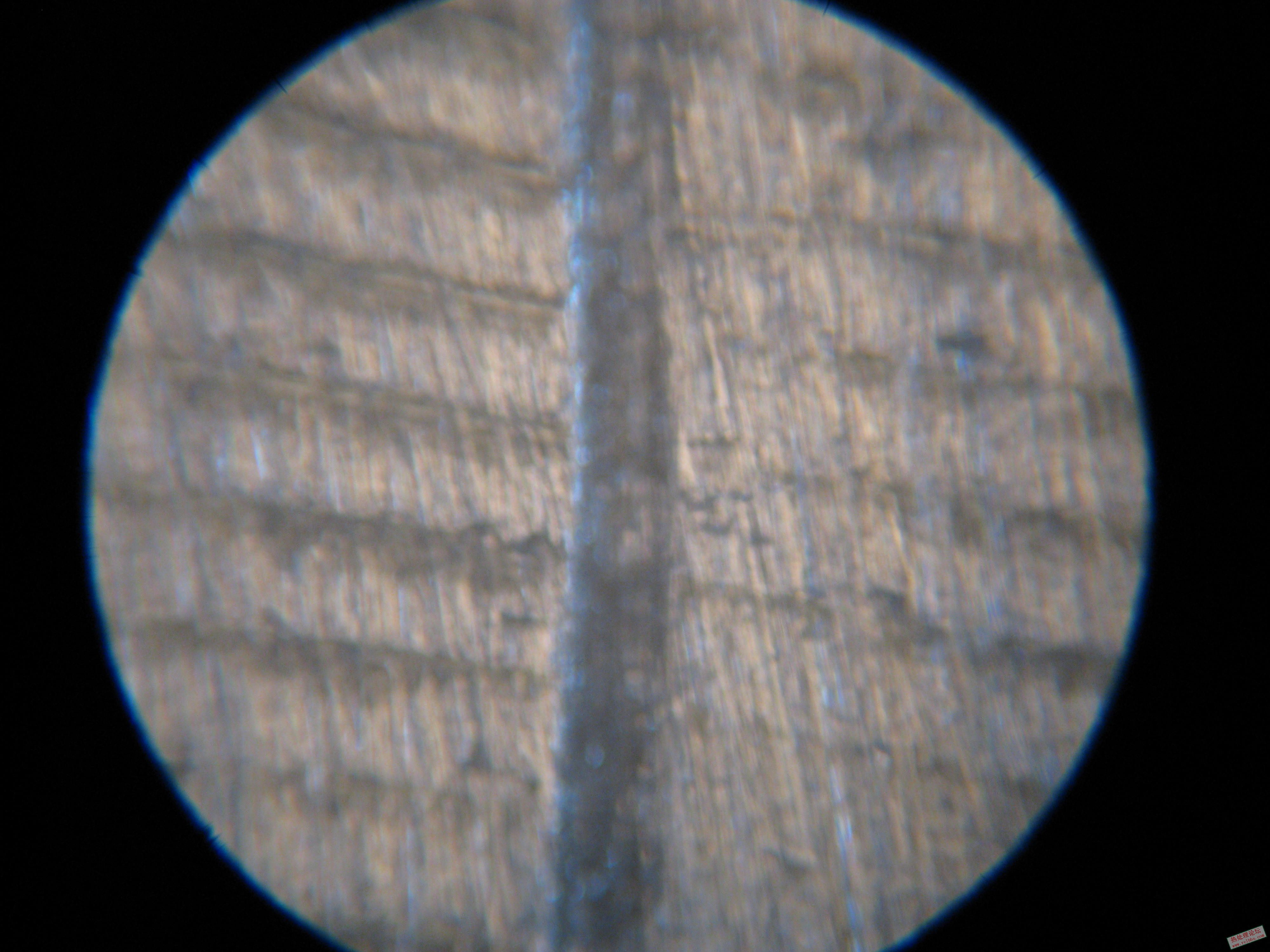

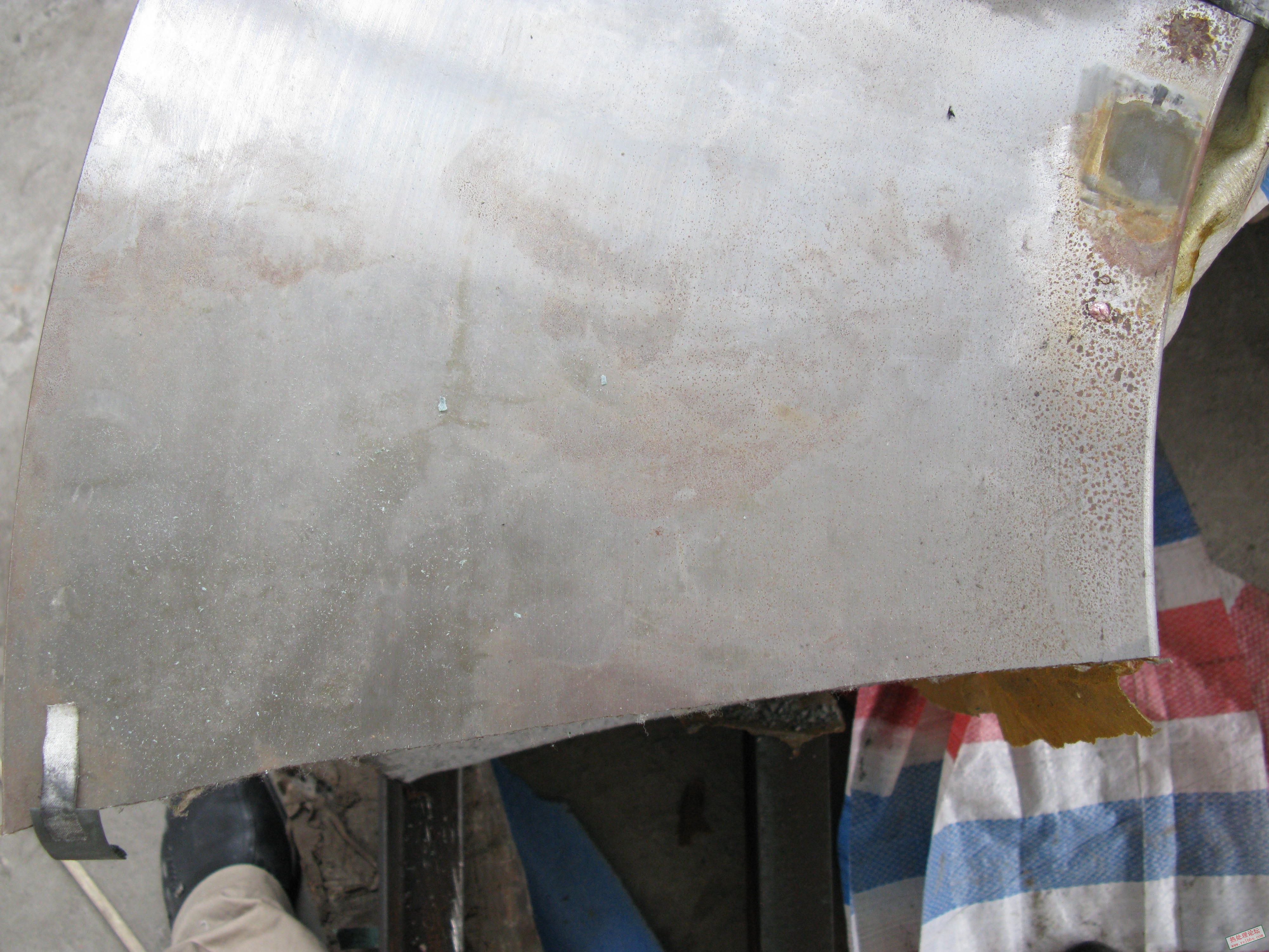

我现在附上断裂后的图片,还有在断裂前内孔发现裂纹的图片
这就是断裂后的图片
这就是断裂后的图片
断裂前内孔细小裂纹
断裂前内孔细小裂纹
100倍内控裂纹
100倍内控裂纹
 楼主| 发表于 2008-11-3 10:13:37 | 显示全部楼层

发表于 2008-11-3 12:17:53 | 显示全部楼层
金相组织不是很好,碳化物不仅成网状,而且还有塞积,脆性较大,建议楼主从这方面进行改善。另外,若断口呈现瓷状特征,就可以证明是这个原因引起的,楼主自己可以鉴定一下。
发表于 2009-5-4 22:17:13 | 显示全部楼层
原帖由 wind1.chen 于 2008-11-3 12:17 发表
同意这个说法,在这也说说,半钢的碳化物状态不好:1,初晶碳化物和共晶碳化物总量及尺寸过大并且呈网状了,2,沿晶界析出的针状二次碳化物总量略欠且也呈网状, 3,晶内的颗粒状二次碳化物数量少。综合以上因素,导致硬度偏大、热裂倾向增大、冲击韧性降低。
发表于 2009-5-15 15:26:57 | 显示全部楼层
网状组织恶化材料性能
