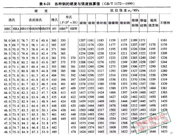

坛子谁有HBS与HBW的硬度对照?谢谢上传!

发表于 2008-10-23 16:42:14 | 显示全部楼层
相同硬度下的HBS与HBW。
虽说是以偏盖全,但也可窥得一斑。
