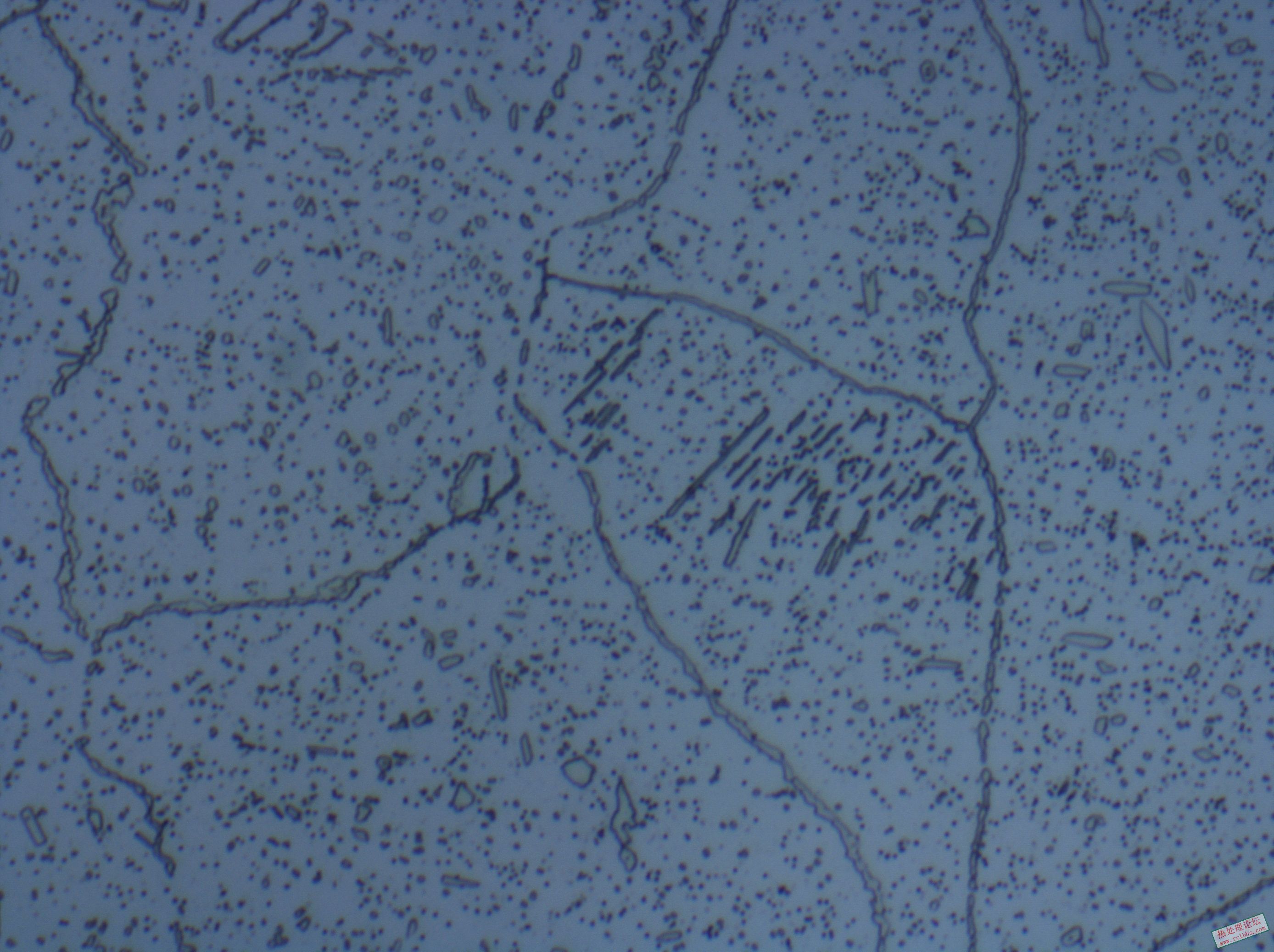

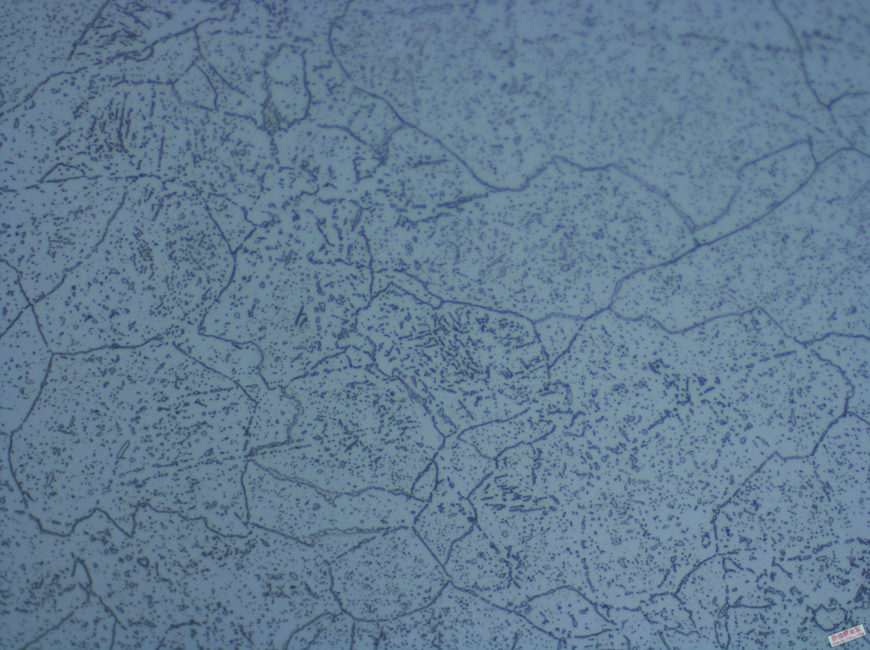

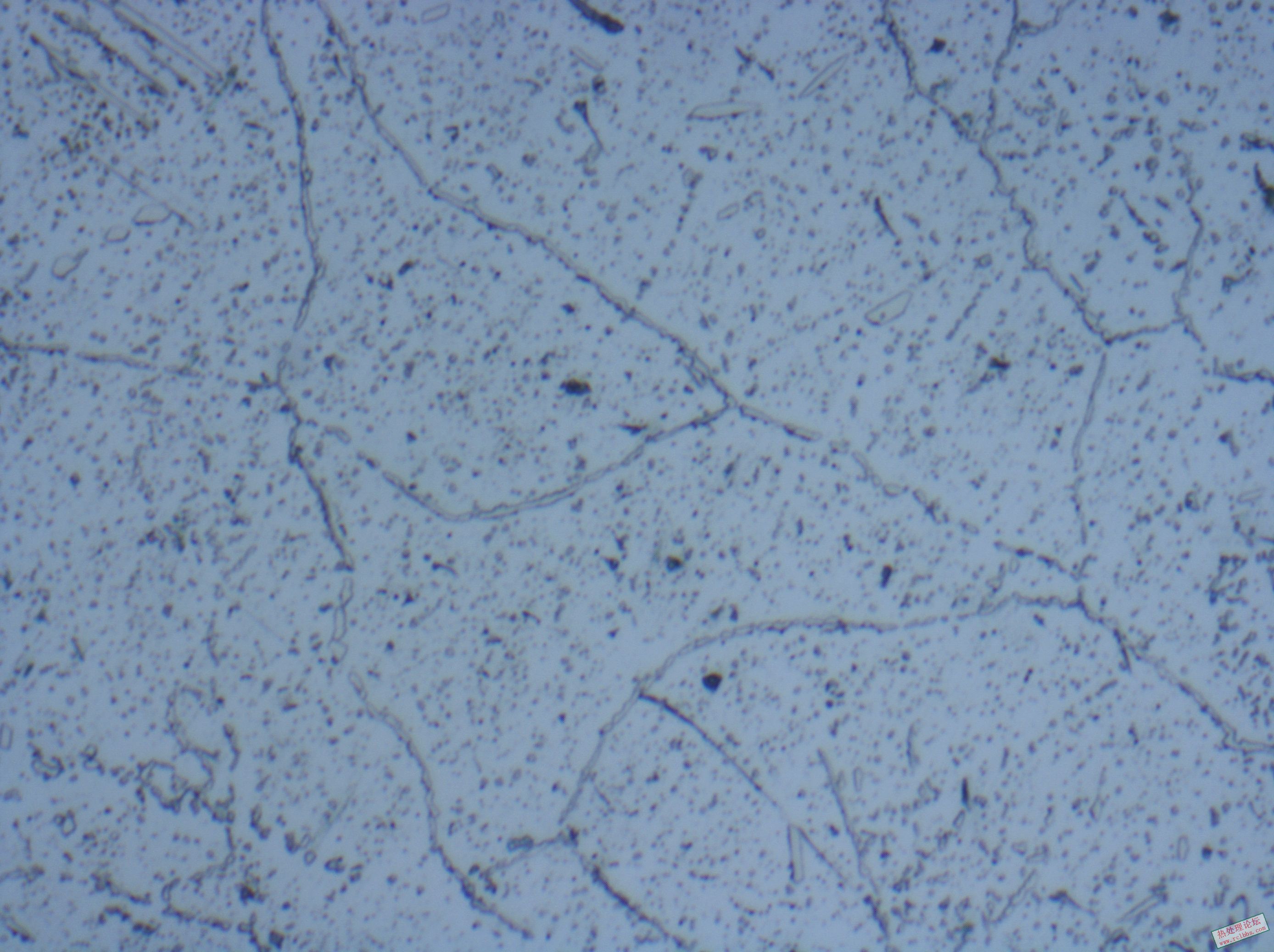

这及张图片是热作磨具钢退火组织照片
请问上面的网是网状碳化物么
有知道的说下谢谢了
油水混淬 + 5 感谢上传!
签到天数: 1505 天
发表于 2008-10-21 23:10:08 | 显示全部楼层
放大倍数是多少?从形态上看是网状二次碳化物。建议采用碱性苦味酸钠染色确认一下,如果是碳化物,则为暗棕色。以上供参考。
 楼主| 发表于 2008-10-21 23:23:39 | 显示全部楼层
图片放大倍数为 500x 侵蚀剂为4%硝酸酒精溶液
我明天就按你说的侵蚀方法试下这里先谢谢了
 楼主| 发表于 2008-10-21 23:27:10 | 显示全部楼层
我还想请教下 如果碳化物网呈现上图那样,那么此料是否属于不合格产品?
发表于 2008-10-22 10:17:41 | 显示全部楼层
那要看网状严重程度而定,
这个直接影响淬火后的晶粒度大小
也就是说淬火品质
发表于 2008-10-22 10:20:18 | 显示全部楼层
回复 4# 的帖子
你那3张图片的倍书是多少??
500倍是第一张的话,在热处理加工后问题不是很大
其余的如果是500倍,那就有点问题哦
 楼主| 发表于 2008-10-22 17:21:59 | 显示全部楼层
我使用碱性高锰酸钾染色后 图片网变成黑色能说明就是网状碳化物么
有明白的请赐教??
发表于 2008-10-23 08:55:12 | 显示全部楼层
是网状的二次碳化物,
发表于 2008-10-23 10:43:09 | 显示全部楼层
是网状碳化物,但是不是一次性析出的连续网状.
发表于 2008-10-23 18:08:17 | 显示全部楼层
对模具不懂,想来学习了解一下。有没有高手帮忙解释下上面的三张图片上的组织。除了上面所说的网状二次渗碳体其他的都是什么呢?
发表于 2008-10-23 19:53:23 | 显示全部楼层
我也是来学习的,上面的图片网状超过3级了吗?我只知道轧辊网状超过3级就不合格了,哪位能告诉我这个超过没?谢谢啦!
 楼主| 发表于 2008-10-24 17:23:28 | 显示全部楼层
我照的图片是H13钢退火后的组织状态 ,基体组织应该为铁素体和粒状珠光体,加上网状的 二次碳化物。
