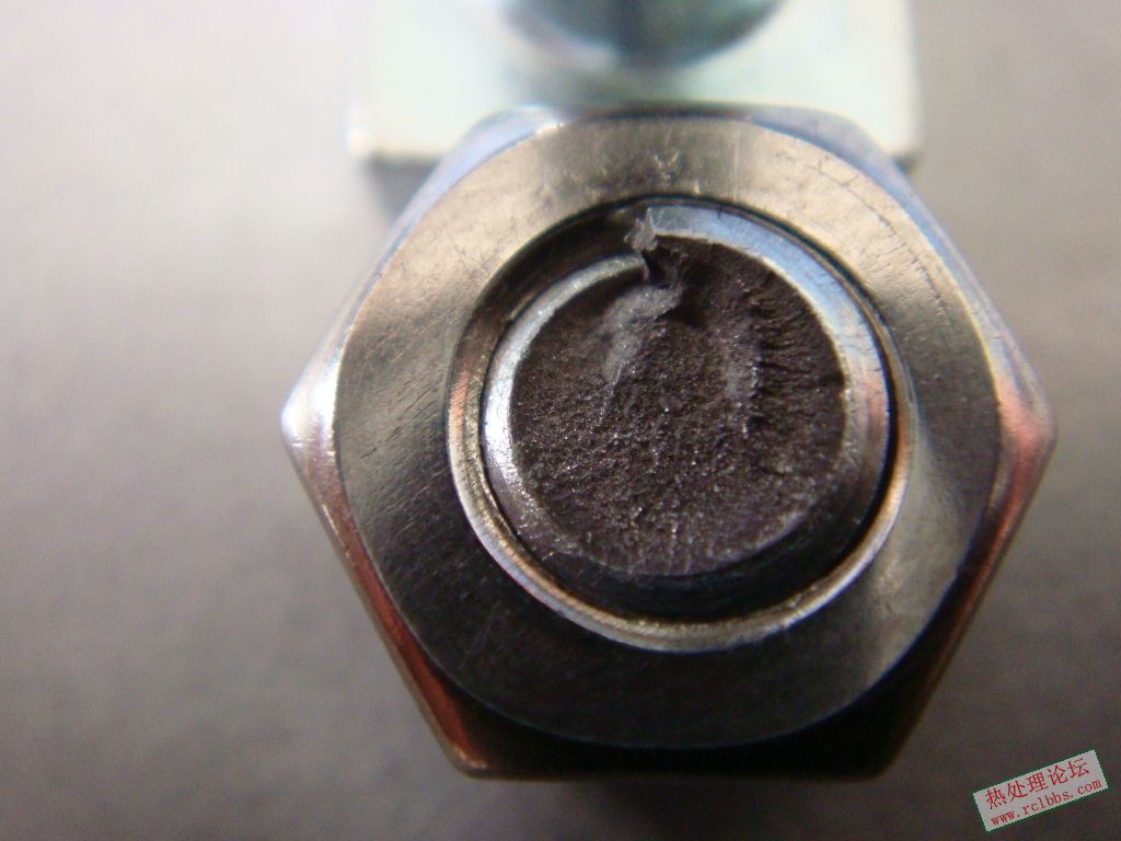

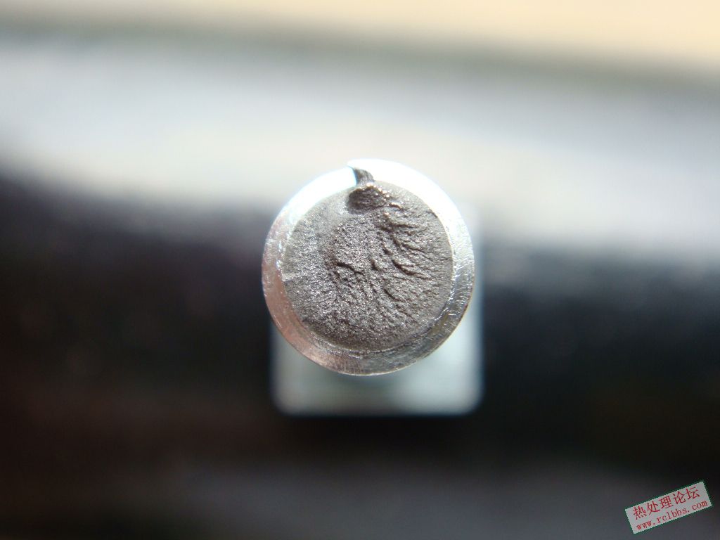

发表于 2008-10-21 22:50:12 | 显示全部楼层 |阅读模式
我单位有数台启动电机上的导电螺钉(M6X25)在接线紧固时发生断裂;螺栓材料35钢,精度等级8.8级(镀锌后未做除氢处理)。
对断裂螺钉做了化学成份分析:C 0.30,Si 0.10, Mn 0.81三种元素全部超标,S,P合格。
断裂螺钉硬度,从外到芯部的硬度差异很大,外圈硬度HV 470,芯部HV 210。
金相分析,组织为一侧是回火索氏体(Tempered Sorbite),在另一侧则是回火索氏体+未熔铁素体。
请教各位高人,失效原因主要是什么?
螺栓断面
螺栓断面
螺栓另一断面
螺栓另一断面

发表于 2008-10-22 21:02:47 | 显示全部楼层
此材质不对,应对心部取样分析成分,基本判断为该产品为渗碳淬火后勉强达到8.8级,但实际强度达不到,同时因为表面渗碳后,表面脆性加强,同时又经过电镀未除氢处理,表面有氢脆特性,氢脆断裂的重要特征是装机后受力24小时内断裂,叫做氢致延迟断裂

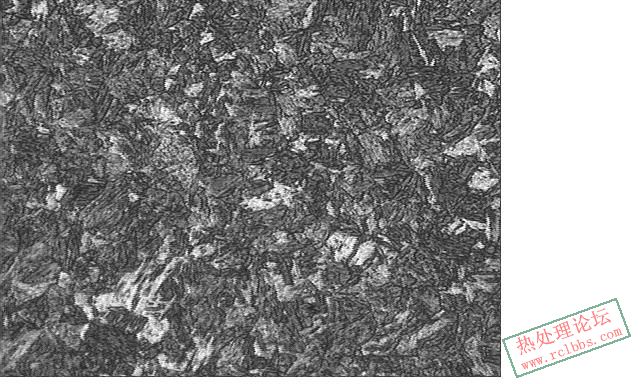

 楼主| 发表于 2008-10-23 19:35:26 | 显示全部楼层
金相图片
判断表面是否经过渗碳淬火,是否需要做表面取样,心部取样,做化学成份分析后比较,才能判断。
有没有更好的方法,请各位高手不吝赐教!
心部
心部
表面
表面
发表于 2009-2-7 10:23:36 | 显示全部楼层
楼主可能传错了吧,这两张图片是一样的
wangqinghua196 + 5 我很赞同!
发表于 2009-2-8 10:24:42 | 显示全部楼层
是啊图片错了,还要说下图片的倍数

发表于 2009-2-8 16:48:18 | 显示全部楼层
外圈硬度HV 470,芯部HV 210,说明螺栓有增碳现象,按GB3098.1规定螺栓绝对不允许增碳,这应该是主要原因

发表于 2009-2-8 20:36:09 | 显示全部楼层
建议去做扫描电镜高倍断口形貌,按照你的工艺描述可能与电镀工艺的安排有一定关系》
