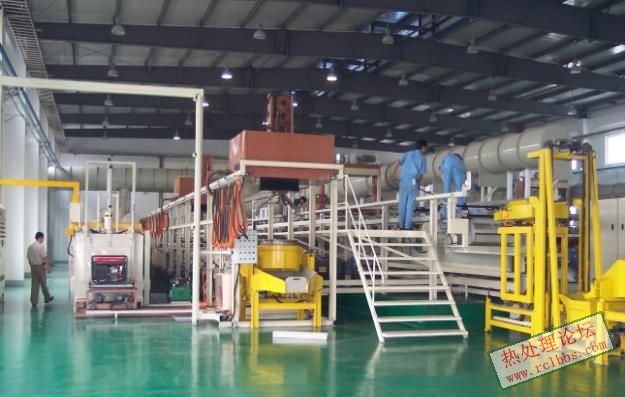

设备名称:连续式辊底除氢炉
设备出处:江苏昆山
制造厂商:山翁

车间环境蛮好。这台炉子售价多少?可否介绍一下技术参数?

滚筒式趋氢炉用于产品表面电镀后的后续处理作业。产品电镀时易产生氢脆,如不及时处理,后期会产生很大的隐患。工件电镀后在200℃的温度下经4小时加热可除去表面附着的氢,本设备根据此理论而设计,以达到除氢的目的。
本炉的特性:
1.炉内温度均匀性好,炉内有循环风扇。
2.处理量大,可与电镀设备配合连线(现有和台湾鸿亿配套)
3.自动化程度高,底部辊轮传动。
4.设备清洁无污染。

这热处理车间,干净,环境好,好!
