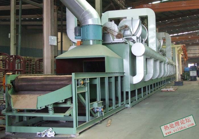

设备名称:达可罗

孤陋寡闻,愿闻其详!
这设备是干什么的?抛丸、退火?

回复 1# 的帖子
工艺应用:
达克锈的适用范围很广,可以处理钢、铁、合金、粉末冶金、铸铁件等多种金属材料制品,它所涉及到的产业也非常多,已经应用的有:1)汽车摩托;2)电器电子;3) 地铁隧道、轻轨、铁路及电气化铁路的金属件;4) 桥梁高架、高速公路的金属件;5) 输配供电的金属件和结构件;6) 农业工厂化温室屋架结构;7) 达克锈工艺是太阳能热水器和卫星天线以及煤气、液化气等金属件防腐处理的最佳工艺;8) 五金工具。
此外,达克锈工艺还可广泛应用于市政工程、海洋工程、石油化工、军事工程、船舶制造、农业科技、医疗器械等领域。
工艺特点:
1、具有极强的抗腐蚀性:在涂层厚度相同情况下,达克锈耐盐雾腐蚀的能力是传统镀锌层的7-10倍。
2、具有极好的耐热性:因为达克锈涂层是在300℃高温下烘烤固化的,所以即使在较高温度条件下使用,其外观色彩也不会发生变化,耐蚀性不变。
3、无氢脆:由于达克锈工艺处理过程中不进行任何酸处理,因而不存在氢脆现象。
4、优异的渗透性:达克锈即使在处理管状零件内部及微孔内部时也能成膜,因而渗透能力远优于电镀锌。
5、适用于多种基体材料:达克锈涂层可以适用于钢、铸铁、铝及其合金、粉末冶金等多种材料的表面保护。
6、具有优异的耐侯性:达克锈涂层对大气层的紫外线辐射、沿海等恶劣环境均有较强的抵抗能力,而且耐化学品腐蚀。
7、具有良好的表面质量:经过达克锈涂覆的零部件呈亚光银灰色,美观大方,并能长久保持不变色。
8、具有极好的环保性:达克锈处理时不需任何酸洗,在涂覆过程中没有排放含有锌、铬等有害物的废水,对环境无污染,具有环保的显著特性,故又称“绿色电镀”。
9、具有极好的附着力:达克锈涂层是以多次涂复烘烤结合而形成,因此它与钢铁基体粘着力相当强,它的表面对附加涂层的附着结合力也很强,有利于达克锈的系列溶液的涂刷和喷涂。

见过一家意大利进口的设备,也是给螺栓涂层得。链条好像也有这种涂层得产品,有没有相关的照片?
发表于 2010-7-14 08:14:13 | 显示全部楼层
多发点照片,看不清楚
