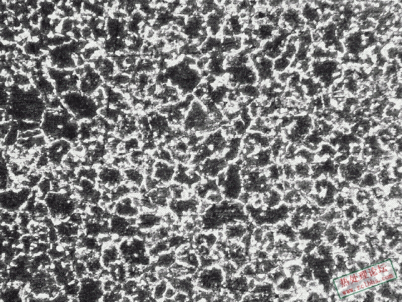

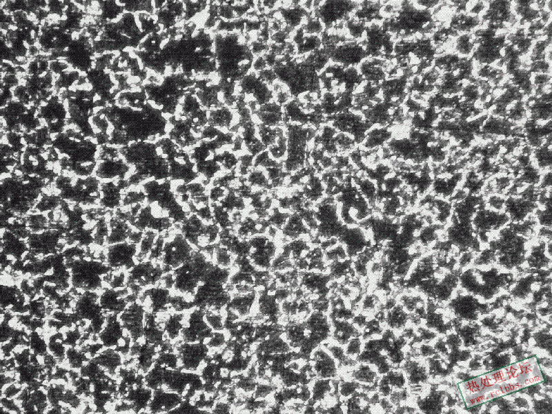

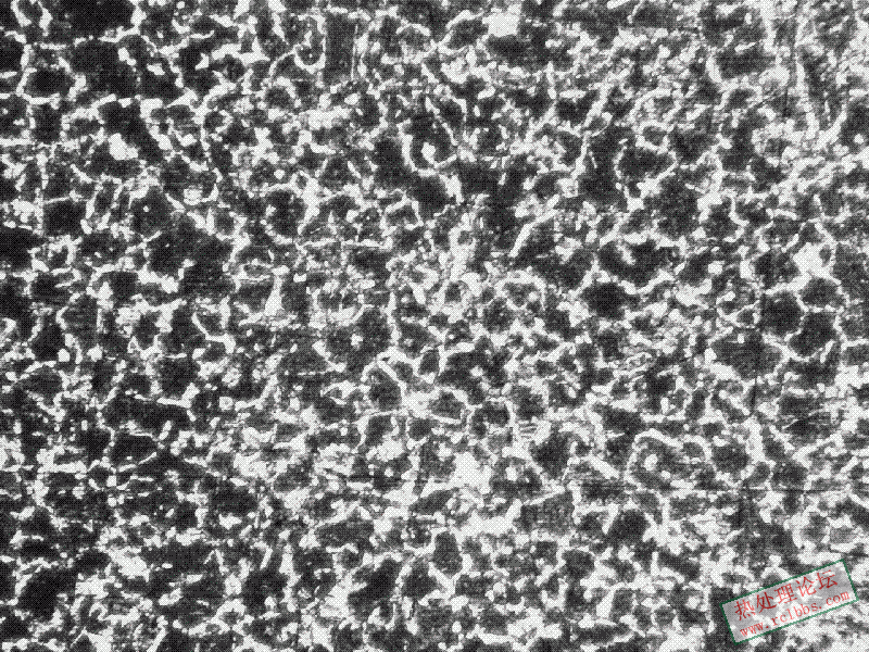

发表于 2008-10-24 14:44:21 | 显示全部楼层 |阅读模式
材质是45钢,正火处理
发表于 2008-10-24 15:45:07 | 显示全部楼层
请问发这些图干吗??????
发表于 2008-10-24 19:03:24 | 显示全部楼层
请问楼主:
想表达什么意思?.................
发表于 2008-10-25 00:36:00 | 显示全部楼层
是啥意思啊?怎么了?
发表于 2008-10-25 09:44:59 | 显示全部楼层
不是很正常啊
 楼主| 发表于 2008-10-25 12:17:10 | 显示全部楼层
刚的不好意思来,昨天忘了说了,我想知道这个组织合格不,晶粒度能到几?
发表于 2008-10-25 19:54:48 | 显示全部楼层
组织合格应在二到三级间.
发表于 2008-10-26 14:33:01 | 显示全部楼层
合格!
发表于 2008-10-26 14:35:15 | 显示全部楼层
怎么没人评论啊!
发表于 2008-10-26 19:46:42 | 显示全部楼层
多大的倍数照的照片
签到天数: 225 天
发表于 2008-10-26 20:09:59 | 显示全部楼层
照片拍摄时候焦距可以再调清楚些
签到天数: 446 天
发表于 2008-10-26 20:12:36 | 显示全部楼层
组织正常,晶粒度能到几级,还不知照片放大的倍数?
[ 本帖最后由 liyi911 于 2008-10-27 13:01 编辑 ]
发表于 2008-10-27 08:32:45 | 显示全部楼层
冷却好象有问题,不应该得到这样的组织
发表于 2008-10-27 08:35:10 | 显示全部楼层
这是100倍照的吗
 楼主| 发表于 2008-10-27 17:33:14 | 显示全部楼层
当然是100倍下的图片了~
发表于 2008-10-27 20:46:50 | 显示全部楼层
组织完全正常,合格.
签到天数: 32 天
发表于 2010-6-5 12:28:39 | 显示全部楼层
45钢理想得到的组织就是细网状铁素体加珠光体!楼主的工艺是等温正火吧!合格!
发表于 2010-6-5 15:44:19 | 显示全部楼层
晶粒度可以查表的比对,或者用比较法,弦计算法,综合计算法
发表于 2010-6-5 16:21:27 | 显示全部楼层
我认为冷却慢了。应该是细小弥散装的铁素体,而不应该是网状。也没见到细小的珠光体。
签到天数: 196 天
发表于 2010-6-5 16:27:14 | 显示全部楼层
抛光的不好,组织也不理想
