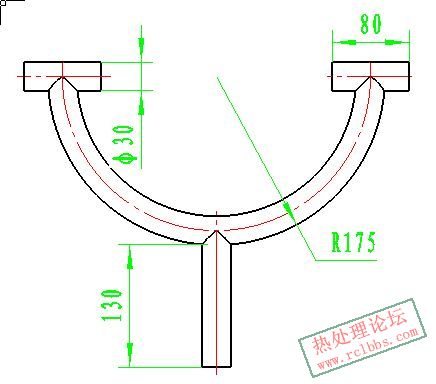

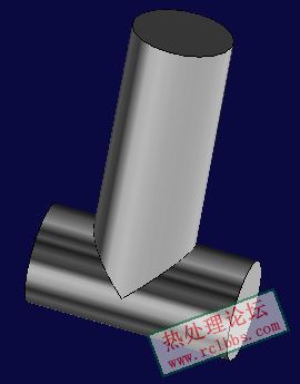

遇到这样一件产品,我以前没有做过,
管件.jpg 这是我画的示意图,
其实是两个直径30的焊接钢管,壁厚大概1.5mm,呈T字形对接,接口处需要感应钎焊,焊料为黄铜焊丝。
请教各位感应器如何做才能最大程度的发挥设备的效率,
[ 本帖最后由 周文斌 于 2008-10-24 17:12 编辑 ]
 楼主| 发表于 2008-10-24 16:48:27 | 显示全部楼层
这是比较准确的图示
请问这三处接头采用什么样的感应圈进行感应钎焊效果最好
由于产量很大,所以尽量用一只感应器顺序完成所有三处焊缝,
如果换焊缝还要更换感应器的话恐怕效率会很低。
