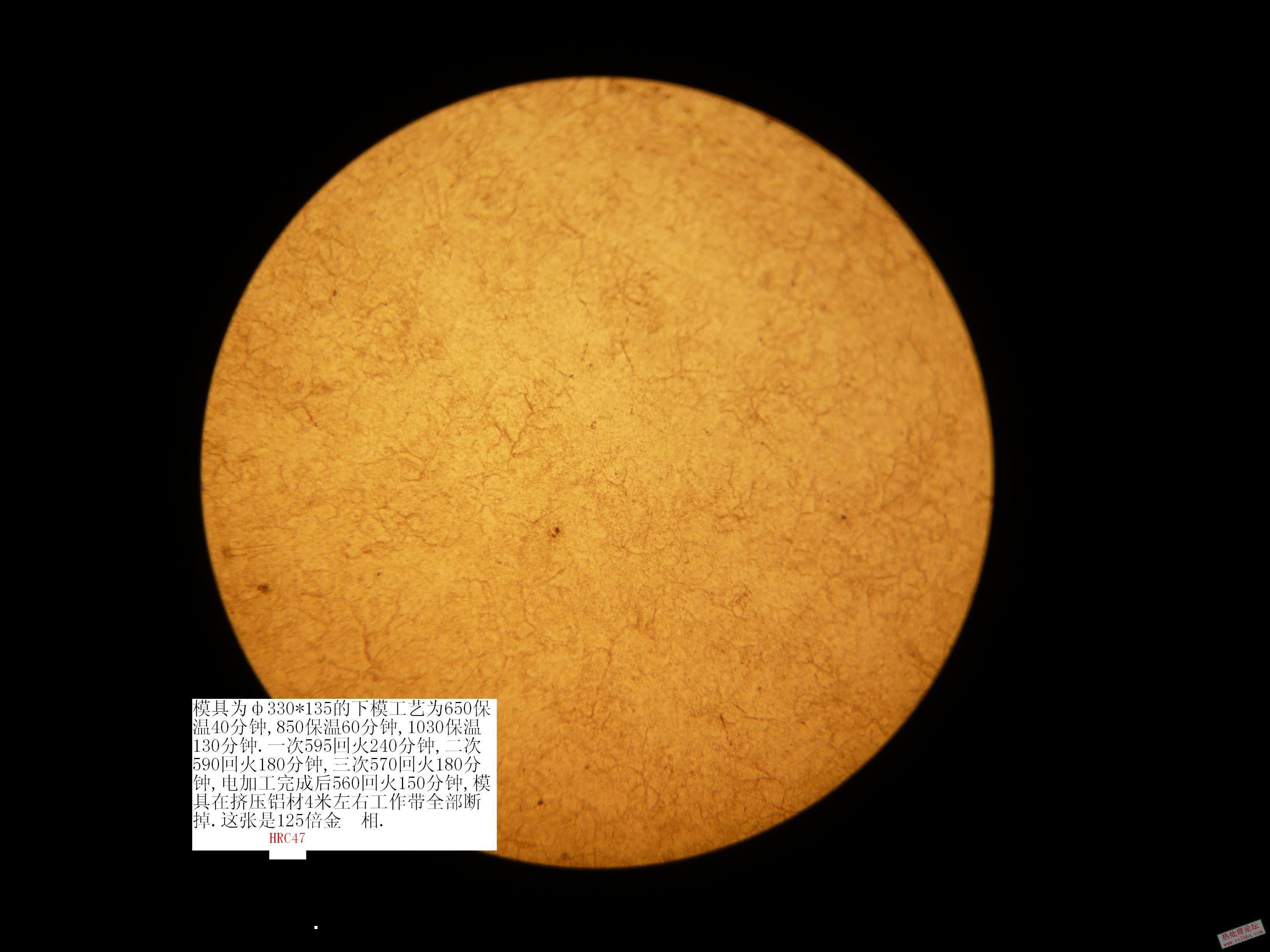

发表于 2008-10-24 18:40:48 | 显示全部楼层 |阅读模式
P1020099.JPG 请高手指教

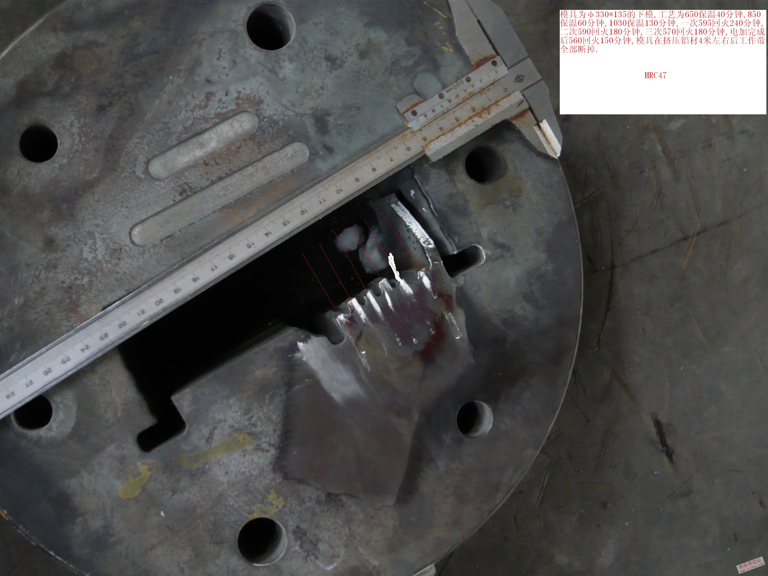

 楼主| 发表于 2008-10-24 18:50:54 | 显示全部楼层
有几图片应一起发上来的但说是文件太大发不上
这几张是同一个模具
这几张是同一个模具
这几张是同一个模具
这几张是同一个模具
[localimg=400,300]3[/localimg]来,所以只有这样做了
 楼主| 发表于 2008-10-24 18:54:50 | 显示全部楼层
这几张是同一个 P1020104.JPG 模具但说文件太大发不上来,只有这样发了

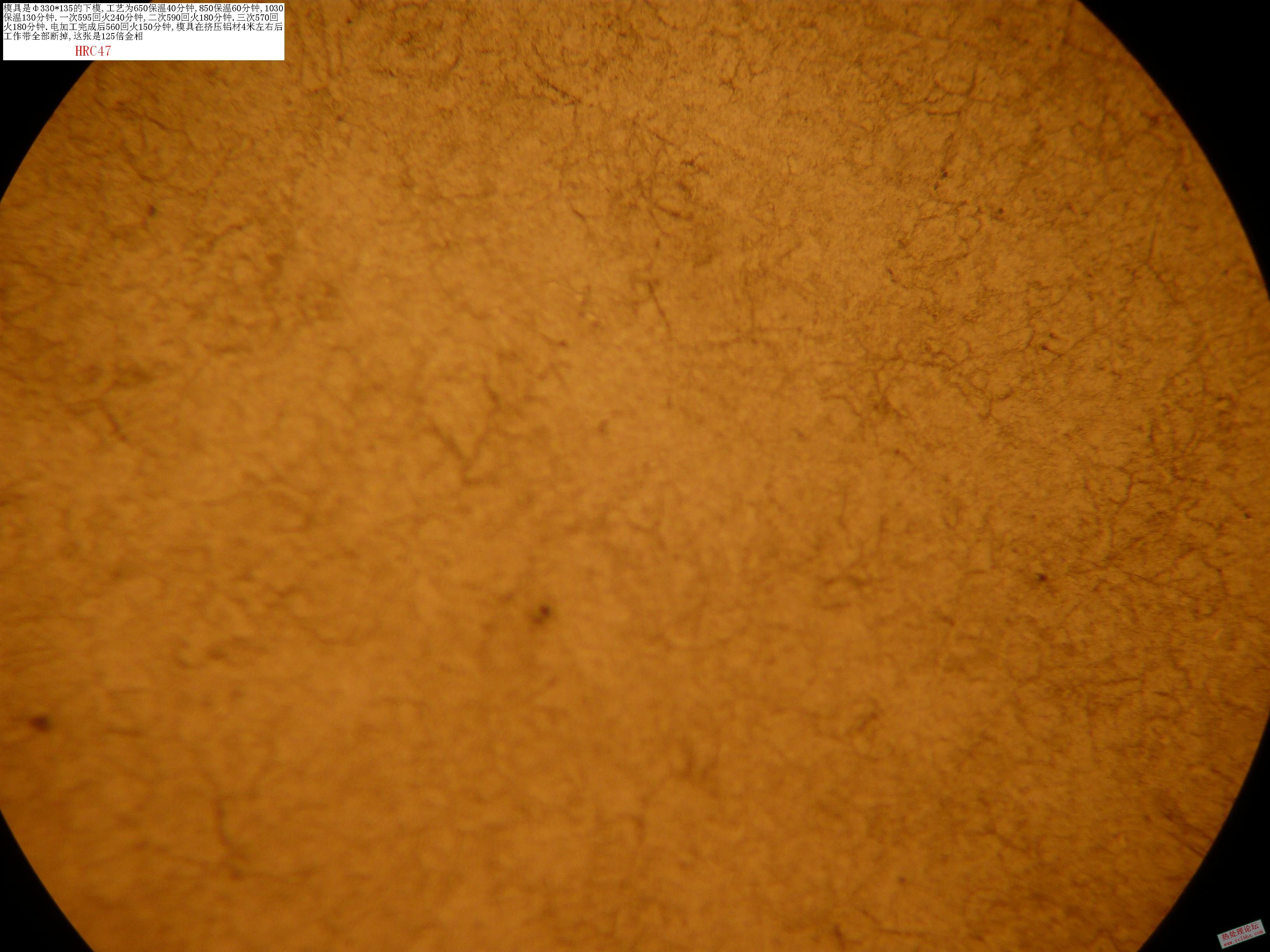

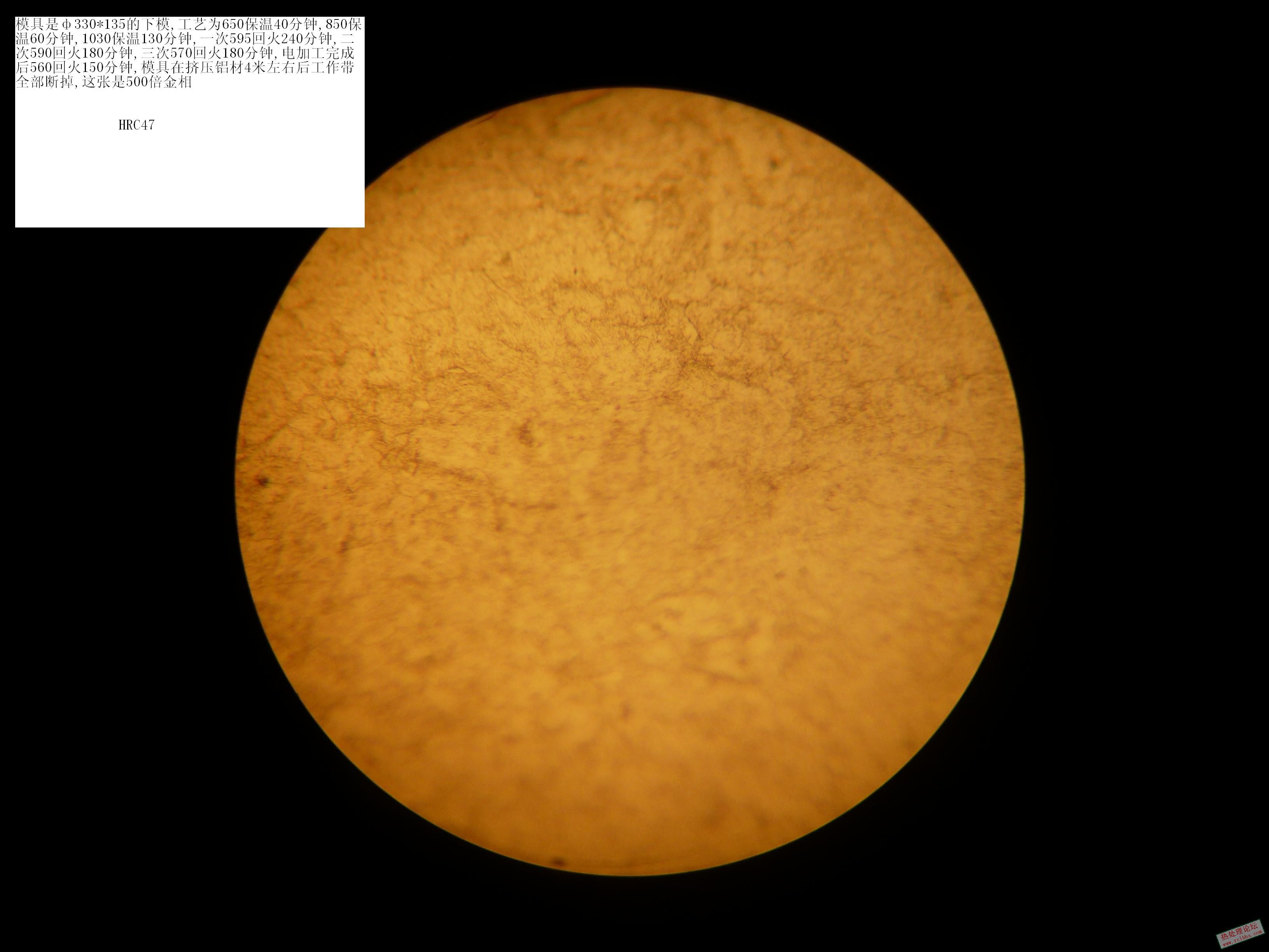

发表于 2008-10-25 22:03:19 | 显示全部楼层
回复 4# 的帖子
说老实话,你的图片拍的真的不怎样 所以大家才不好瞎猜。从图2依稀可以看到(倍数不详)有二次碳化物沿晶界析出,可能是与你淬火冷却速度较慢有关(空冷??)。
  瞎猜的。。
 楼主| 发表于 2008-10-25 22:13:09 | 显示全部楼层
真空气淬,压力0.46Mpa检测设备是差劲,但厂里只有这个显微镜,我一直在想办法解决冷却速度的问题,但好象效果不理想,
发表于 2008-10-26 10:24:20 | 显示全部楼层
看看像是挤压模,你要把具体工艺及检测结果报上来,我们好分析.你的淬火压力应该够了,有的失效未必是热处理造成的.

发表于 2008-10-26 14:31:41 | 显示全部楼层
你回火后的硬度47HRC,用这样的温度回应该有50HRC才对。金相中好像有很多碳化物沿晶界析出,是不是冷却不好的原因造成的。

发表于 2008-10-26 15:53:43 | 显示全部楼层
换个金相显微镜了,你现在的金相图实在不清楚,根本看不到组织细节;所以怎么分析沿晶界碳化物的问题?不能说明此组织是析出的还是原来材料遗留下来的。
 楼主| 发表于 2008-10-26 21:27:17 | 显示全部楼层
分析沿晶界碳化物,组织是析出的还是原来材料遗留下来的。怎么去区分呢?
