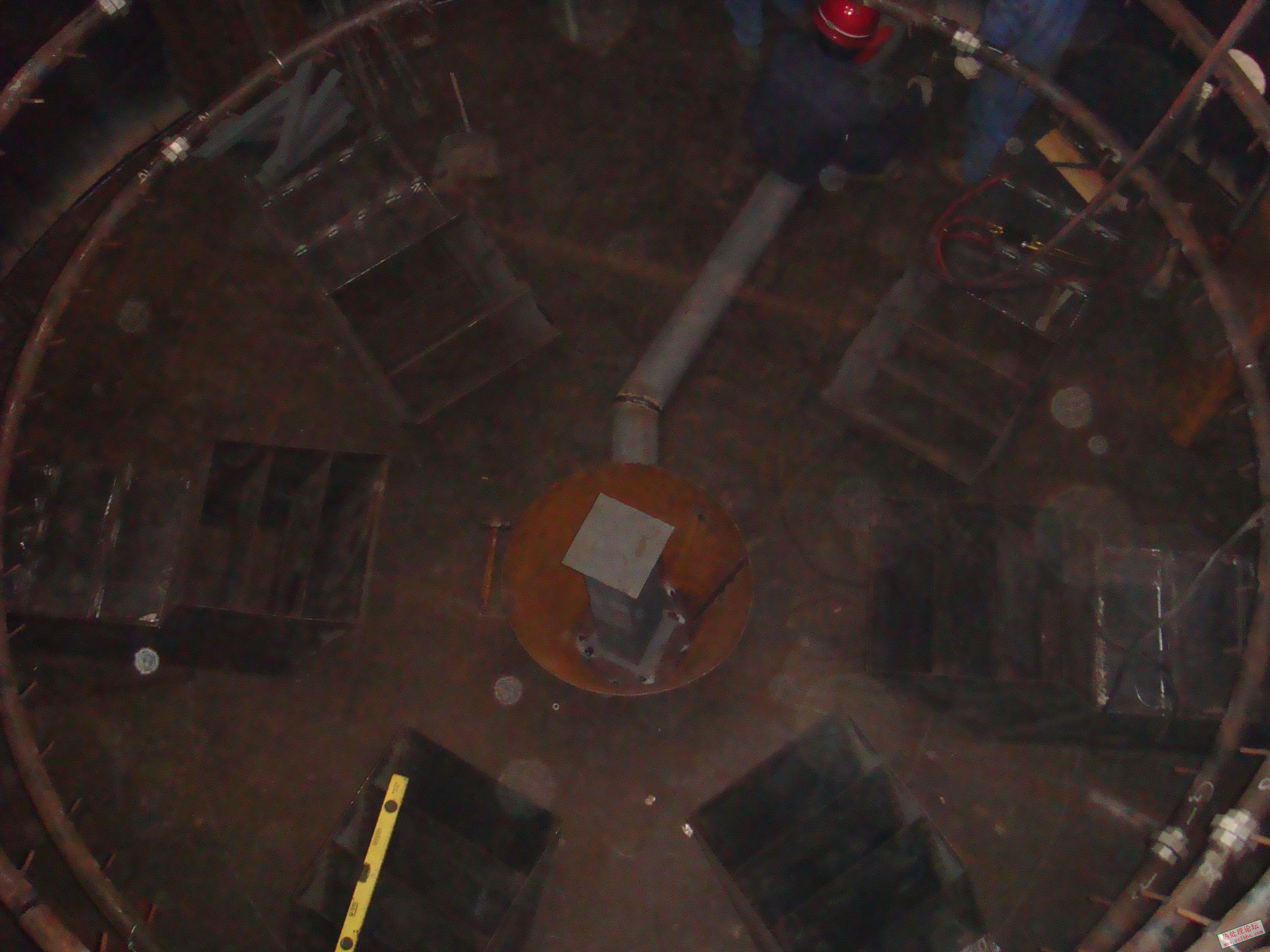

发表于 2008-10-25 08:47:10 | 显示全部楼层 |阅读模式
这是正在安装中的淬火油槽

这么大的家伙,得装多少油,用于多大的零件淬火?

楼主能否大概介绍一下;
周边的六处是循环通道,不知边上及中间管道是什么作用!

旁边的是油旋转的喷头,中间的是清理用的排污口。

不明白怎么回事,油搅拌是什么地方,冷却水是边上的水管

工件垂直淬火淬火油槽,设计构思很好.

好奇,这么大的油槽检测油时如何取样?
发表于 2008-10-29 12:35:53 | 显示全部楼层
有循环搅拌在什么位置取样都不会有太大差异
发表于 2008-10-29 17:53:42 | 显示全部楼层
旁边那六个就是油搅拌所用的附件,在油冷却循环泵上取样比较好
