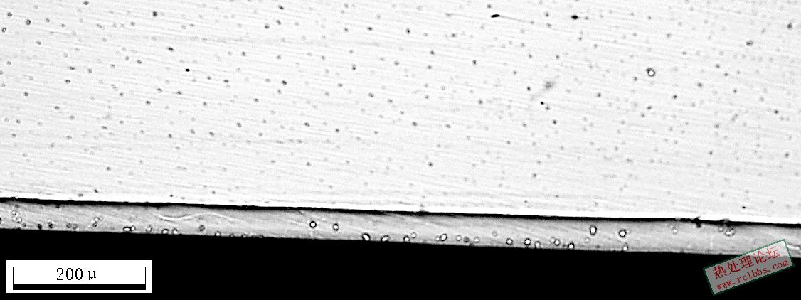

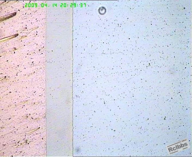

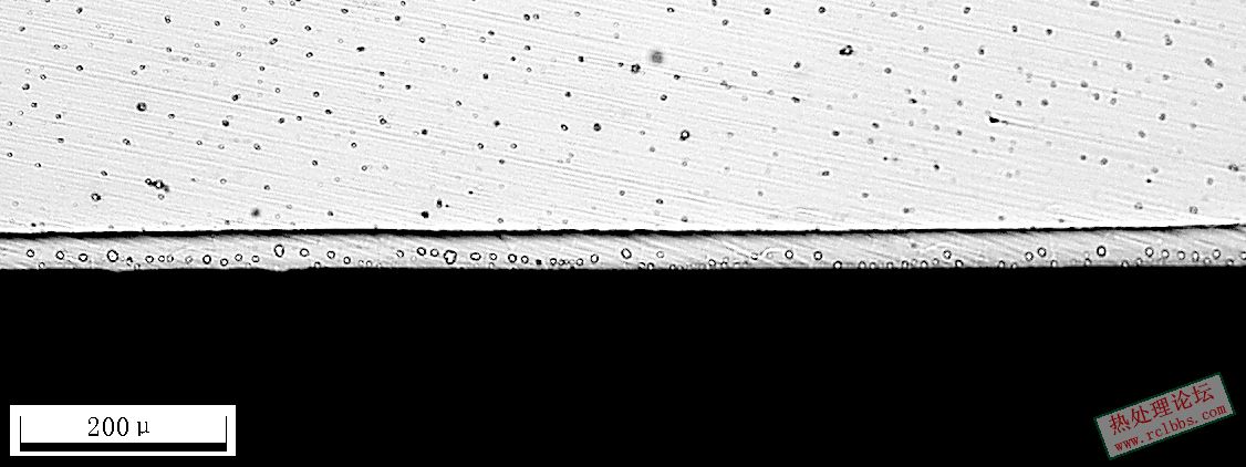

发表于 2008-10-25 10:54:25 | 显示全部楼层 |阅读模式

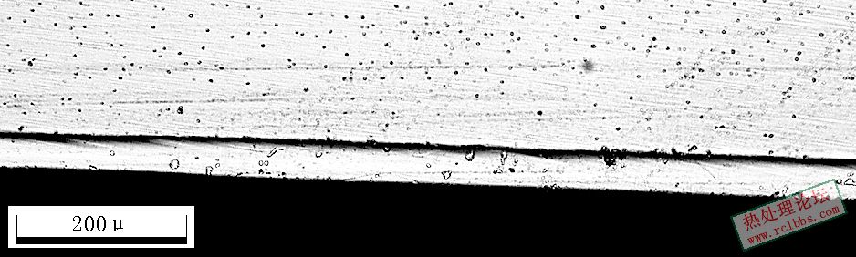

45#镀锌层金相照片
抛光态,下同
抛光态,下同

锌层很脆,不知楼主是怎样做出来的
发表于 2008-10-25 12:45:43 | 显示全部楼层
应该是镶嵌了,在做出来的,不过中间的那道黑的是啥啊~!楼主
发表于 2008-10-25 21:29:40 | 显示全部楼层
失败的镀锌层试样。
那些点点根本不应该有的。黑线也不应该出现。

发表于 2008-10-26 11:25:51 | 显示全部楼层
电镀锌层易脆而且易受腐蚀,如果在没有什么保护措施的情况下,试样是很难做的!我做了多次,均以失败告终
签到天数: 225 天
 楼主| 发表于 2008-10-26 12:34:40 | 显示全部楼层
试样上的黑点是抛光的问题
因为检测时间紧一些,抛光效果不好,觉得镀层还不错就贴了上来!
签到天数: 51 天
发表于 2008-10-26 13:28:32 | 显示全部楼层
同意楼上的观点,黑点应该就是试样过程中产生的。

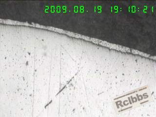

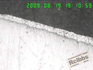

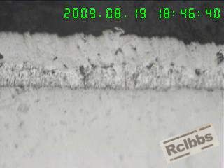

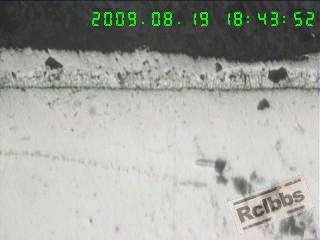

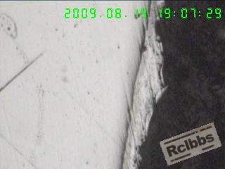

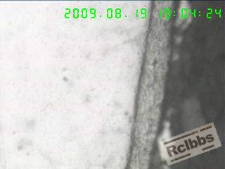

刚做了一种产品锌层测试
刚做了一种产品锌层测试,如图,请高手指导!!!乃同一截面多处层深。
发表于 2009-8-19 20:23:44 | 显示全部楼层
回复 9# fangqingfeng123 的帖子

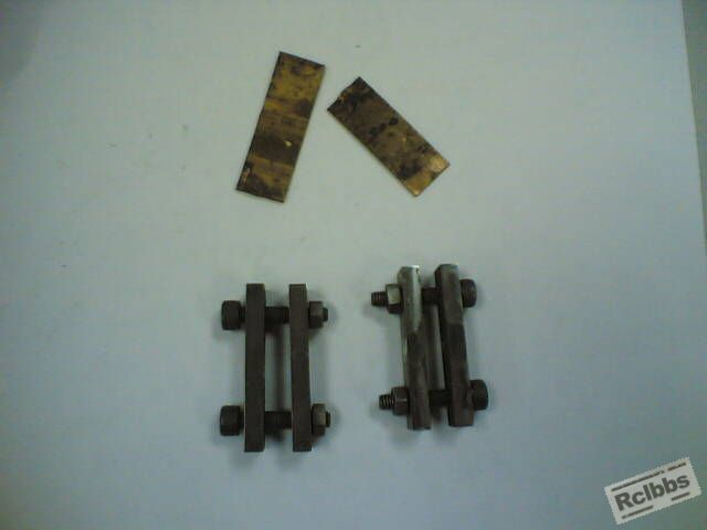

看上去你的制样技术不是很好哦.
建议,检测镀锌层的厚度试样不要用镶嵌,使用镶嵌在抛磨时容易把镀层破坏掉在显微镜下观察不完整.
可以制一个夹具,把试样放在夹具的中间,夹具与试样之间放一块厚度1mm左右的铜片做垫片(目的是便于抛磨后在观察时好区分).
夹试样时,铜片和试样的高度要超过夹具,把试样夹好后用线切割把试样切平夹具,
然后,粗磨-----细磨-----精磨-----抛光.
不用腐蚀,直接观察即可.

发表于 2009-8-20 07:49:11 | 显示全部楼层
回复10#"丹尼尔"的贴子
制样不好是因为工作很忙,(其实也是"非法操作",为了节省时间,平时都只进行粗磨---精磨---W50金相砂纸研磨---2.5UM抛光,)因此样件有此粗糙,图片雾蒙蒙的是因为公司显微镜太老(上海产的37JX型),没有配置数码相机,摄像头对比度不好而且像素很低,以上种种导致样品在传上时出现你所说的问题,
不过感谢你的指导,我接受!!!
发表于 2009-8-20 09:07:23 | 显示全部楼层
不好意思搞错了,回复10#的贴子,
你的方法很好,但对我们公司的产品应该不实用,因为我们公司做的紧固件,螺栓,螺母,几乎都是圆形的,而且规格不一,我们平时做镀锌的很少,但是有资料里说镀锌件金相法检测深层,为防止倒角误判用胶木粉(其中还有冷镶,热镶方法及用量配方)镶嵌可去除,不知道大家是怎么做的,至于圆形件可用塑料管(电工管,水管都行)做一圆形套,并平行于轴心线开口,最外层可做一捆扎夹具(如水泵,油泵,气泵软管接头,)将其紧固其中,螺钉紧固;一般做10MM规格的6-10MM的圆形工件都可以用(小于10MM的都能测到直径的大部分边缘),也可在相关资料上找其它方法,

工件是圆形,直径在10mm左右也是可以使用10楼那种方法检查的.
只是检查的位置不够全面,只能检测到工件直径面都而已.
要想整个圆弧面都检测的话,
还得使用你说的“塑料管(电工管,水管都行)做一圆形套”
那种方法.
