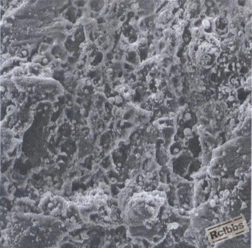

奥氏体不锈钢发动机气门,试机的时候就发生断裂,断口如附件。请大师们确认下与氢脆是否有关?
