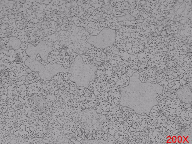

35CrMn材质,780球化退火,请教这可能是脱碳引起的,还是磷偏析引起的??

应该是组织偏析引起的

楼主能确定那些就是晶界吗?建议把晶界都显现出来,再确定是否存在局部粗晶。

成分偏析,引起的退或组织不均匀,

其大晶粒为抛光不良的拜尔培层晶界也没有完全显示影响正确评定。  TWJT

重新腐蚀下最好,不像是晶界

会不会是原始组织混晶啊

混晶也不像的,有点像成份偏析,最好楼主能在重新抛光腐蚀一下;

球化温度超高,应下调40~50摄氏度

超温使得晶粒长大

没有780球化退火的工艺

脱碳会引起晶粒粗大吗 ??

不会,不知道该金相是从什么地方取的样,如果是内氧化,不是这样的;如果是表层脱碳,也不是这样的。依我看主要是碳偏析造成的。另外,该工艺不对!

组织偏析
