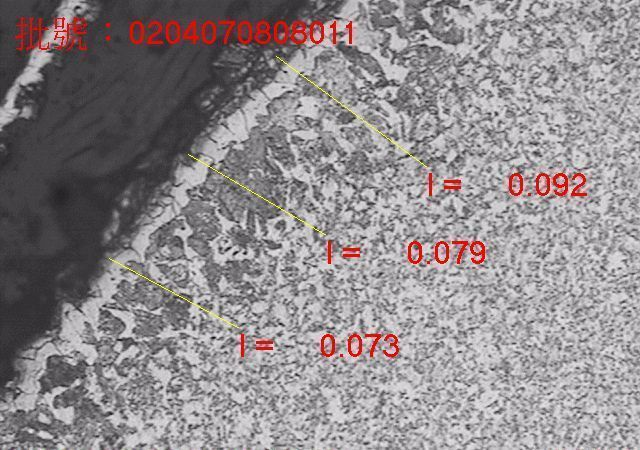

盘条35Crmn780X8H退火,为什么产生此组织,什么原因??

退火时炉内碳势没有控制好,先是增碳后又脱碳就产生了上面的组织:脱碳层+增碳层+基体

是氧化层!

表层深色的是片P,其产生有两个可能:一是有渗碳,二是表层退火过热。

同意2#观点,工件渗碳后,表面氧化脱碳也就是这个样子。
