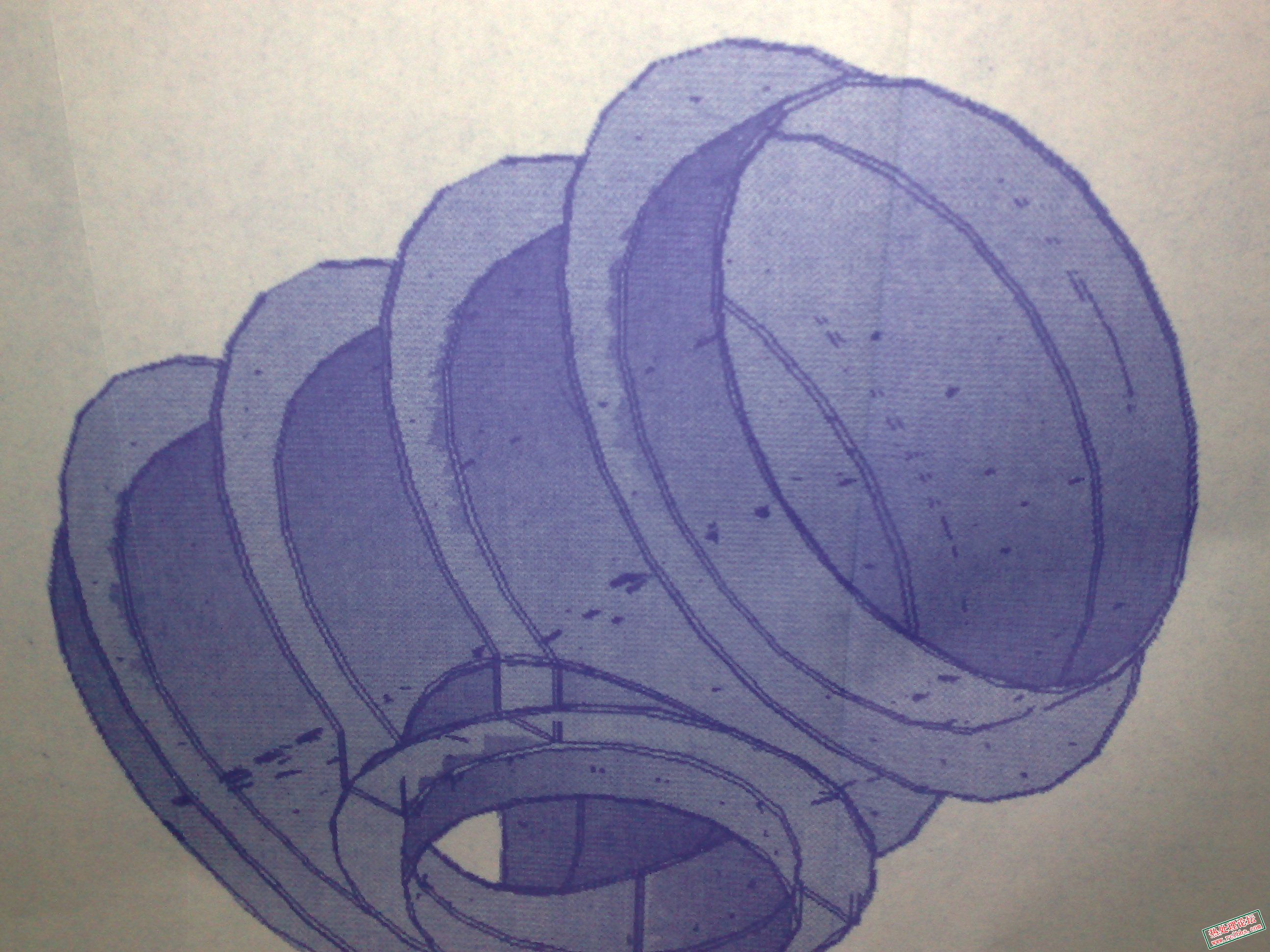

直径4米的钢管,材质Q235a,厚度为22mm,在钢管的外壁焊接法兰式的加固环,材质Q345b,厚度40mm,宽度为500mm,角焊缝为非全熔透焊缝,破口深度13mm,钝边14mm,焊脚高度10mm。
请问:1.加固环与钢管壁的角焊缝需要焊后热处理吗?
           2.有相应的标准吗?
钢管的外壁焊接法兰式

 楼主| 发表于 2008-11-3 10:43:08 | 显示全部楼层
补充图纸
感谢各位的回复,但是没有标准的支持缺少说服力啊!
角焊缝是否需要焊后热处理的标准在那里?
附图: 20081030109.jpg
角焊缝高度如果没有设计,那种形式为好?
