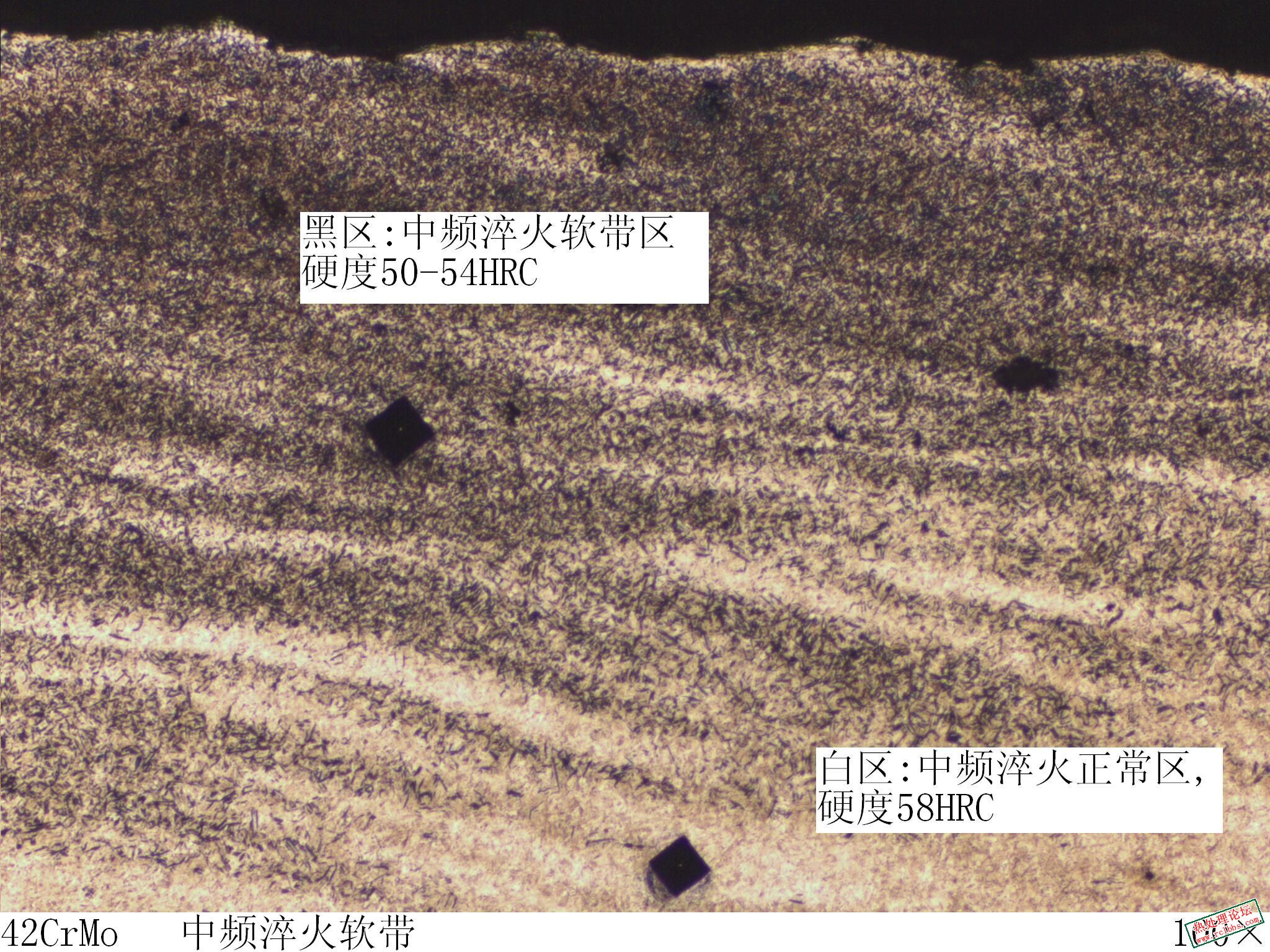

发表于 2008-11-4 01:06:15 | 显示全部楼层
回复1#
1、你是凭什么断定表面硬度低是由脱碳引起的?咱干技术活的还是要严谨一点,没有确凿的证据不要轻言结论,要不然很容易出事情的。
2、常规的中高频表面淬火不可能产生硬度明显下降的脱碳现象;
3、是否考虑过表面淬火软带?
luodan1661 + 10 感谢上传!
