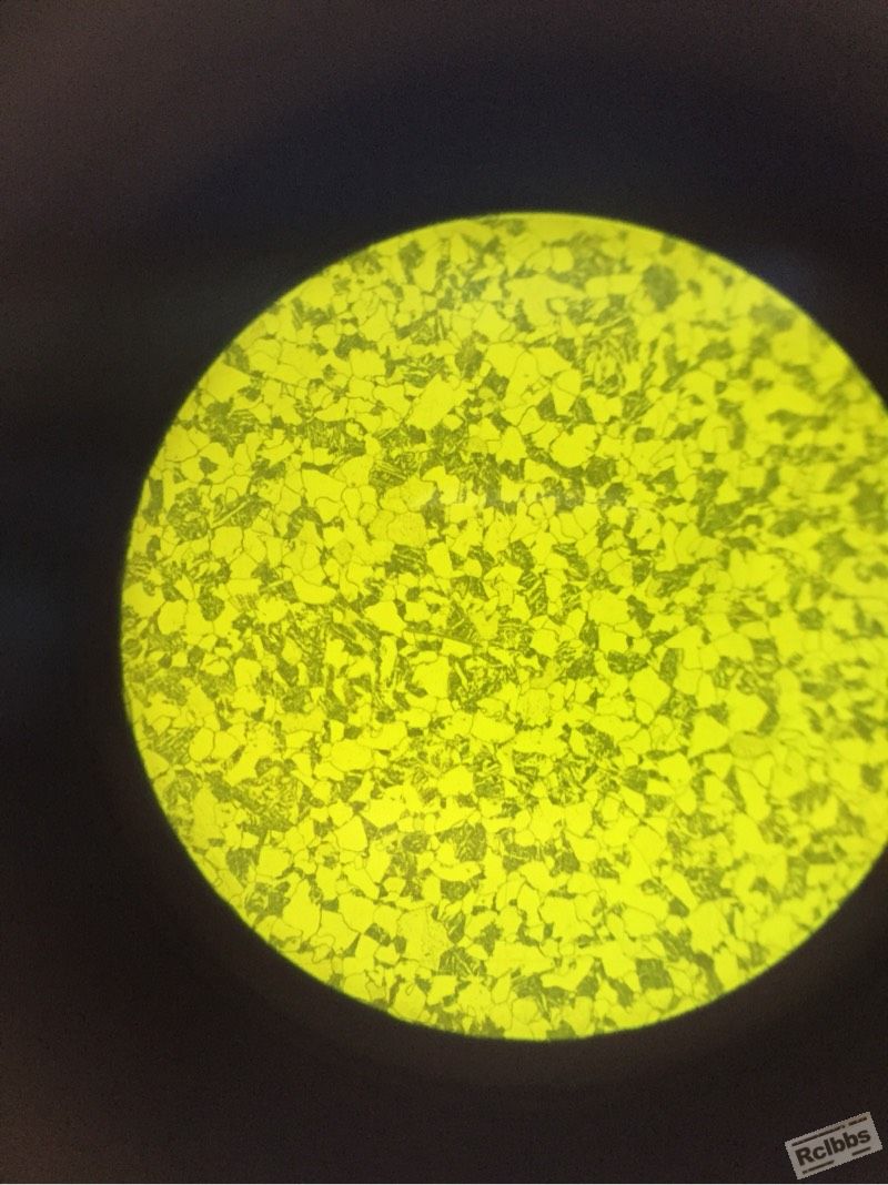

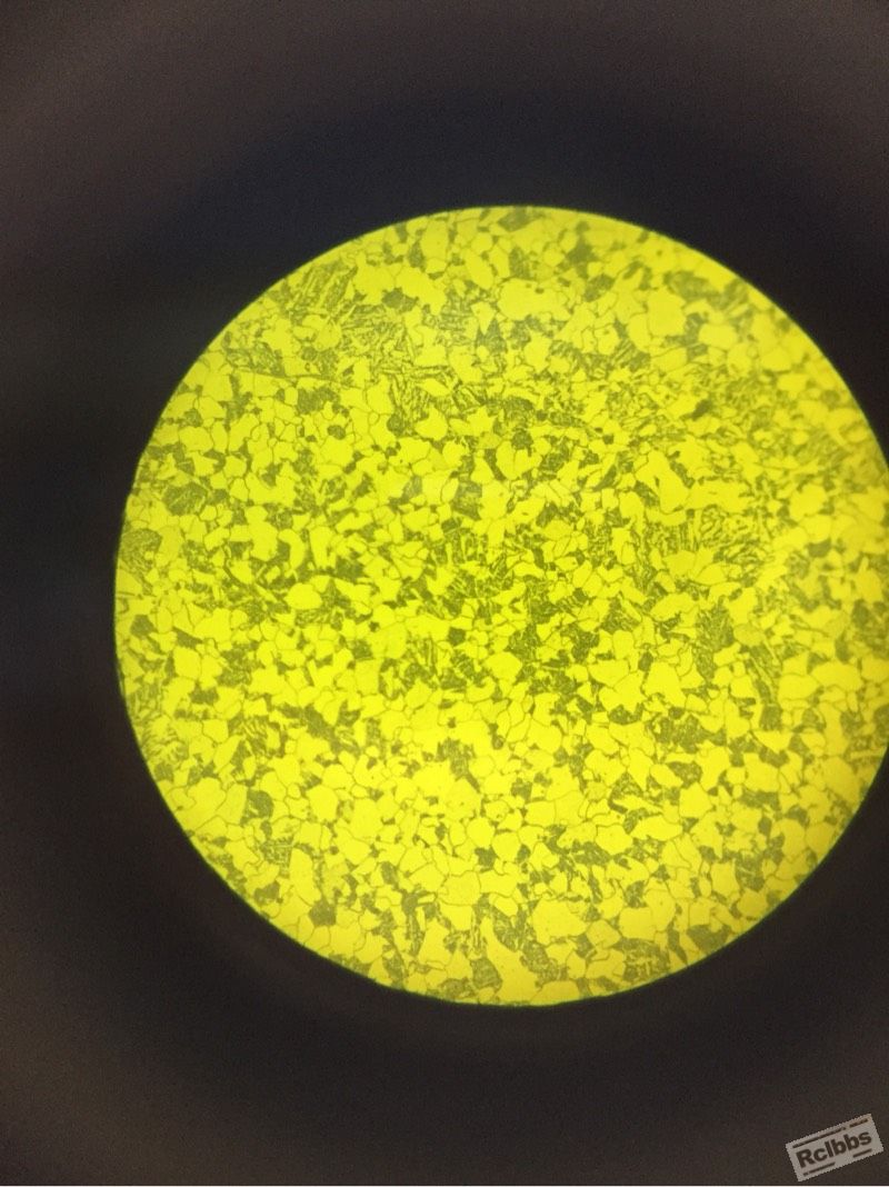

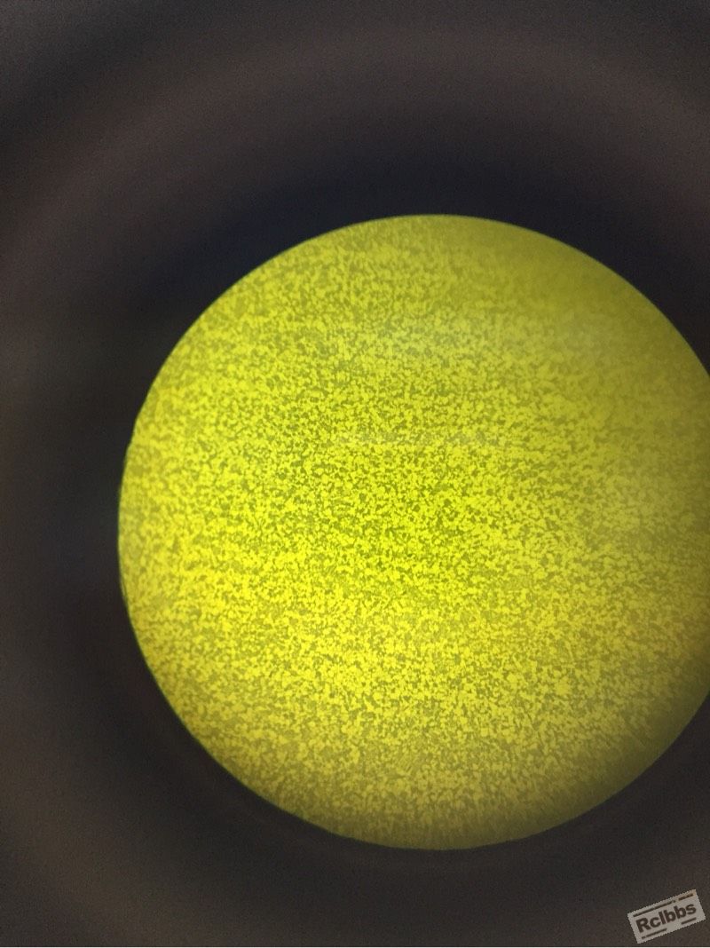

发表于 2015-7-20 13:36:02 | 显示全部楼层
第一张100倍,第二、三张400倍。材料8620H,这是断离珠光体,还是贝氏体呀
发表于 2015-8-6 15:38:05 | 显示全部楼层
帮忙看下是否是贝氏体,还是断离珠光体?

发表于 2015-8-6 20:02:41 | 显示全部楼层
是粒状贝氏体吧,还真没听过断离珠光体这种叫法

发表于 2015-8-6 20:19:09 | 显示全部楼层
能否再放大些

发表于 2015-8-7 01:04:43 | 显示全部楼层
wangbin217 发表于 2015-8-6 15:38
帮忙看下是否是贝氏体,还是断离珠光体?
是铁素体+粒状贝氏体。离断珠光体给人以错误概念,把图中的灰色部分粒贝看成珠光体,也确实被无碳贝氏体(条状铁素体)离断了。

发表于 2015-8-7 08:19:53 | 显示全部楼层
断离珠光体?没听过。
这其实是一种反常组织。我来说说,请君牢记:
过共析钢中,在原奥氏体晶界分布着粗厚的网状渗碳体,在此粗厚渗碳体的两边有很宽的游离铁素体,这种组织被称为“反常”组织。这种粗厚的渗碳体有时也会出现在原奥氏体晶粒内。同样,在粗片渗碳体两边是游离的铁素体。这种“反常”组织是正常的片状珠光体的一种变态。实质上是离异珠光体。“反常”组织也在亚共析钢中出现,表现为沿晶界析出的粗厚渗碳体。你问的就是这种情况。
