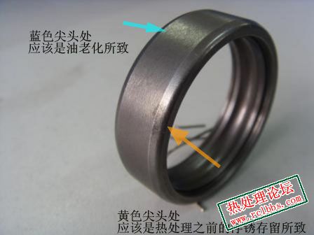

如图:在热处理生产过程中,轴承套圈表面斑点产生的原因,(排除热处理后的生锈)
发表于 2008-10-31 15:32:48 | 显示全部楼层
根据经验,这个应该是淬火前存在的锈蚀现象.应该在淬火前控制,保证车加工到淬火加工的周期受控.根据情况这样的锈蚀会有不同程度的深浅.

发表于 2008-10-31 20:21:26 | 显示全部楼层
油污也会造成这种情况!
发表于 2008-11-2 18:08:20 | 显示全部楼层
可能是在精抛时防锈粉未清洗干净,或者碰到了酸性的东西。

发表于 2008-11-2 18:27:47 | 显示全部楼层
在图上标示解释,是否符合楼主题意?!蓝色尖头是指花纹形式;黄色肩头指集中黑斑处。

发表于 2008-11-2 19:16:10 | 显示全部楼层
恩,倒角上的很象没淬火前的车间的锈斑
回火后出来光饰很难消除,我们曾经用抛丸处理了2次才算没明显痕迹
你最好祈祷有防尘槽的没锈
 楼主| 发表于 2008-11-2 19:45:45 | 显示全部楼层
回复 5# 的帖子
主要是黄色箭头标明的地方的斑点。蓝色箭头那里可能是拍照所致,实际没有斑点。谢谢超版
