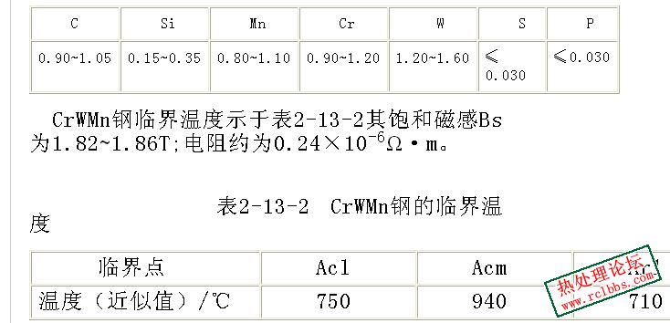

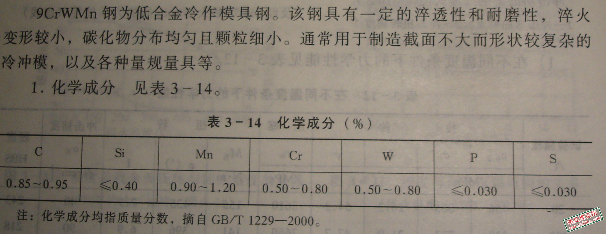

您的成分表从何而来?
楼主,您好,已收到你的短消息,就在这里给您回复吧!
下面是CrWMn材料的一些资料:
明显和你的表一材料成分有差距,尤其是钨的含量,不知道您的成分表从何而来?
CrWMn 性能:具有较高的淬透性,由于加入1.20%~1.60%(质量分数)钨,形成碳化物,所以在淬火和低温回火后具有一定的硬度和耐磨性。钨有助于保持细小晶粒,从而使钢具有较好的韧性,该钢对形成网状碳物比较敏感,而且这种碳公物网使工具刃部有剥落的危险。用途:使用较为广泛的冷作模具钢。用于制造量具,如板牙、块规、样柱和样套,,以及形状复杂的高精度冲模等。生产品种:热轧材、锻材、冷拉材、冷拉钢丝、银亮钢丝、热轧钢板、冷轧钢板。 9CrWMn 性能:低合金冷作模具钢,具有一定的淬透性和耐磨性,淬火变形较小,碳化物分布均匀且颗粒细小。用途:用于制造截面不大的,而形状较复杂的冷冲模,以及量规、样板等量具。生产品种:热轧材、锻材、冷拉材、冷拉钢丝、冷轧钢板。
两种材料大概的热处理工艺相当。
初步判断你模具开裂的原因是热处理操作过程不当造成,你们厂经常出现模具开裂,应该从源头上开始找原因,
建议请个热处理师傅去指导,有很多操作不规范。。
