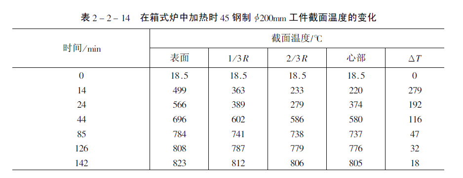

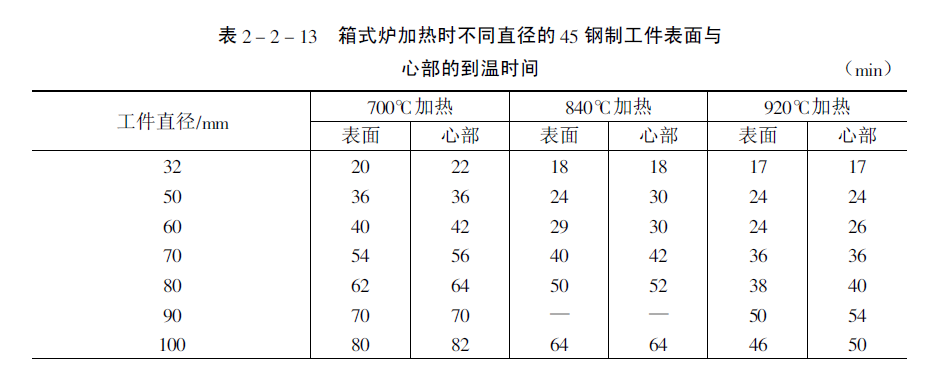

工件的透烧时间,主要受材料的传热系数影响。已有的数据证实,除高合金钢外,碳钢及
低合金钢的传热系数基本相同,透烧时间则只决定于工件尺寸。表2-2-13表2-2-14分别示出,在箱式炉中加热时,45钢制不同直径工件表面与心部的到温时间以及直径200MM 工件的截面温度变化。由表中数据可知, 直径200MM件属于薄件。相关资料进一步证实,直径小于
300MM 的碳钢及合金钢工件在空气介质炉中加热时,计算与实测均证明,工件表面达到工艺
温度时,工件即已透烧,无需再额外附加透烧时间。
