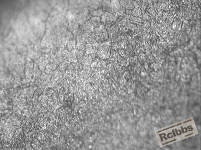

这是一件20CrMnTi的渗碳工件,表面有较明显的网状屈氏体,具体的请到这个帖子中看小非专家他们的评论。
http://www.rclbbs.com/viewthread.php?tid=57202
