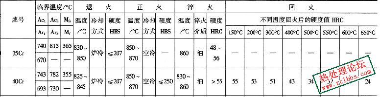

这个应该能给你一些帮助吧:

淬火出来硬度HRC56左右,回火应该避开550左右,因为有回火脆性。最好是回火出来极冷。

860淬油,550回火水冷
