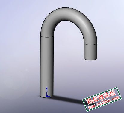

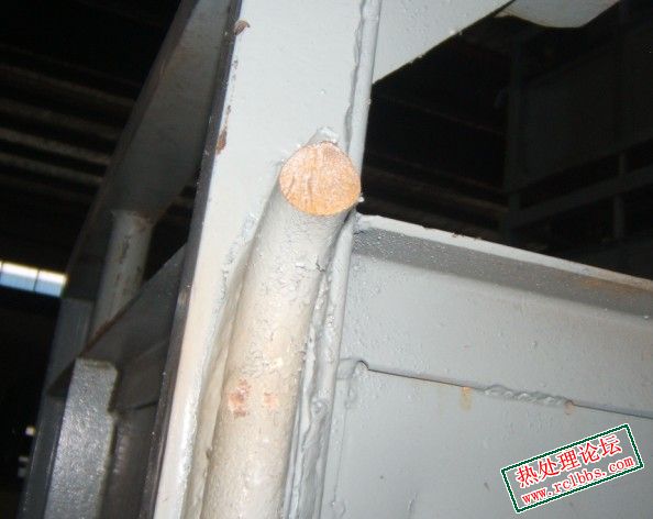

是这样的,我们公司做了一些挂钩,Q235材料,φ25,R80,在使用的过程中,有一些被撞断了,按理说,Q235是朔性比较好的,不会断,只会被撞弯,从断口断面看,明显材料没有表现出塑性,而是材料很脆,材料的材质是没有问题的,公司考虑是不是弯的过程中,把材料烧红,产生的热处理,如果温度达到900°,它也是正火处理,但是正火会是材料的综合性能都提高,不会出现断钩现象,现在我们还不知道原因
弯钩过程,烧红,直接弯,空冷,焊接,使用

烧完可能冷的太慢了,有脆性转变,直接放水里冷看看还断不断?

Q235就是正火也有良好的塑性和韧性,不可能脆断,你检查一下含磷吧,

我们检查过材质,没有问题,标准的Q235,P、S含量符合要求
我们做了400个挂钩,有8个断掉了

  那对断列的地方做个金相吧,做了金相也许就好分析了

Q235碳含量约为(0.15~0.22)%,相当于20钢。烧红的话,肯定可以达到奥氏体化温度(也必须达到奥氏体化温度才能顺利完成折弯工艺),如果折弯工艺完成以后,空冷,相当于正火,保持原有的塑韧性;水冷,相当于淬火,可以获得低碳马氏体。但低碳马氏体韧性还是蛮好的,不应该出现脆断。还有一种情况是,如果折弯处加热温度相当高,使晶粒非常粗大,同样也会产生脆断。
    建议在断口处取样作金相分析。

这样说来,如果温度过高,会使晶粒粗大,降低了朔性,产生断裂现象
                如果温度过低,会产生冷做硬化反应,也同样降低了朔性,产生断裂现象
  也就是说,在弯的过程中,要控制好温度,不能太低,也不能太高
有一个问题
  你说可以水冷,但是低碳钢水冷和中碳钢是一个原理,如果不回火的话,是很脆的,表面会产生裂纹的,一般低碳钢不会淬火处理,正火处理就可以提高他的力学综合性能,不知道我这样说对不对

低碳金钢由于MS点较高在冷却过程中马氏体已经得到回火,不回是可以的
