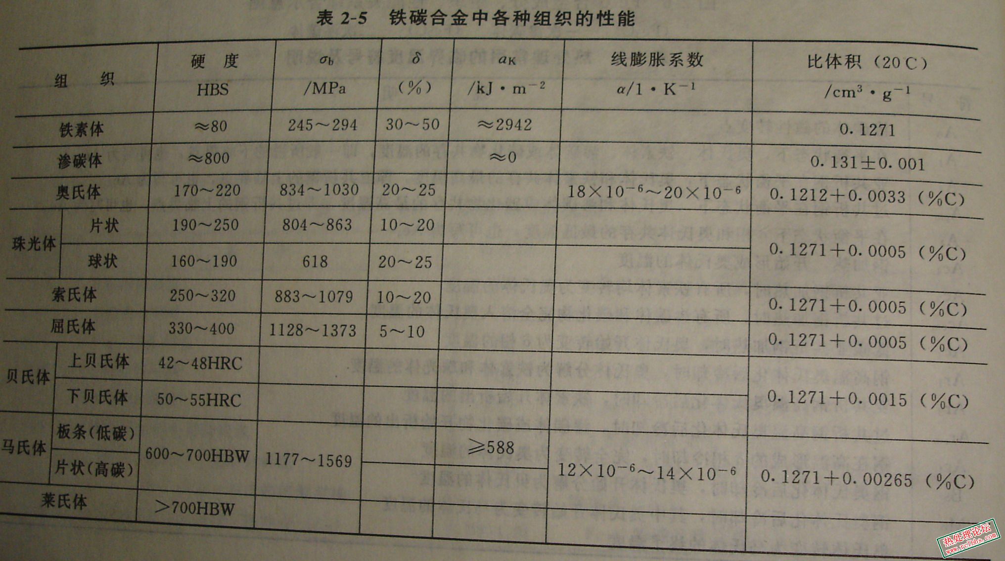

发表于 2008-11-3 23:12:39 | 显示全部楼层
师傅你好,你看下图对你可有用?
参与人数 1热处理币 +4 收起 理由
ehai237 + 4 感谢上传!
