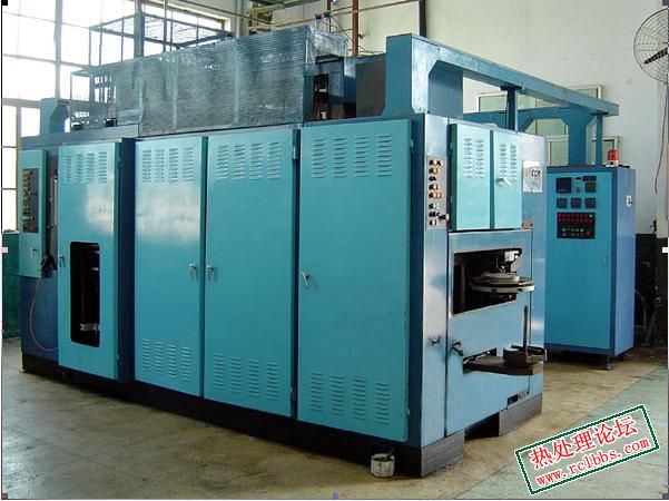

发表于 2008-11-3 14:38:58 | 显示全部楼层 |阅读模式
我们公司的淬火成形机。

发表于 2008-11-3 16:31:29 | 显示全部楼层
应该是不是成型淬火机?
签到天数: 265 天
发表于 2008-11-3 20:14:16 | 显示全部楼层
主要应用于什么产品的成型?
签到天数: 309 天
发表于 2008-11-3 21:44:46 | 显示全部楼层
回复 1# 的帖子
什么是“淬火成形机”?
“淬火”是无形加工方式啊?
难道是双相钢--热处理--成型?

发表于 2008-11-3 21:46:53 | 显示全部楼层
回复 2# 的帖子
这个名词还可以理解,就是锻造余热淬火联合完成!?

发表于 2008-11-6 04:36:51 | 显示全部楼层
还是第一次听说这个名词,到底怎么成形啊,我看就像个中频机么。
签到天数: 2211 天
发表于 2008-11-6 08:38:38 | 显示全部楼层
那是不是感应加热成形,楼上说得对,看起来就像感应设备

发表于 2008-11-9 20:08:22 | 显示全部楼层
我见过这样的设备,用于汽车离合器膜片热处理,好像只是成型,然后在高频淬火。
 楼主| 发表于 2008-11-10 09:08:23 | 显示全部楼层
8#说的很对,此设备是用于汽车离合器膜片的淬火成形设备,法国ECM技术,可以实现全自动的过程,给汽车离合器的行业带来更大的方便。

其实我们厂以前买了一台,后来卖了,是湖北制造的,ECM的技术。
发表于 2008-11-22 01:30:16 | 显示全部楼层
对这个不太了解 能详细解释一下马?
签到天数: 724 天
发表于 2010-12-20 19:27:10 | 显示全部楼层
该设备是薄板类零件淬火成型机,ECM最早生产,湖北黄石后来授权生产,是控制离合器膜片、从动片、前后减震盘等零件淬火变形的设备,使用效果很好,配套有回火线,原装价格昂贵!

发表于 2010-12-28 00:18:06 | 显示全部楼层
看来这种设备应该不适合生产大型工件吧?
发表于 2011-1-20 20:22:33 | 显示全部楼层
见过,成都豪能有一条生产线。先锻造成型,再热处理,然后粗车~~精车成品(成都一汽丰田离合器)外协品
