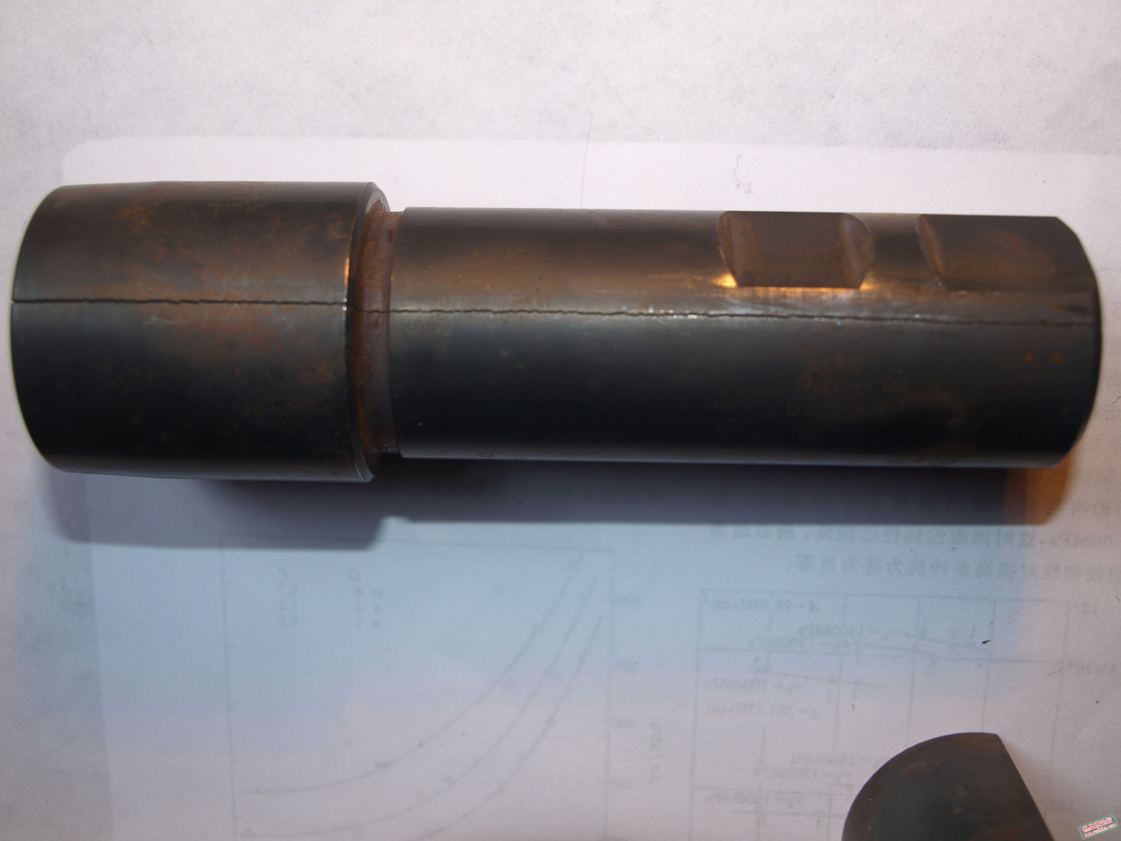

一批短轴,15件,长128mm,大端直径40mm,小端直径30mm。
材料:40CrNiMoA。直径45mm圆棒直接下料。
预处理:880度正火。精车。
与其他产品一起调质:Ipsen多用炉,860度加热60分钟,60度Houghton G油,淬火15分钟,400度回火2小时。
检验时发现,此批短轴淬裂9件。同炉其他产品未发现裂纹。如图所示。
发表于 2008-11-3 20:41:23 | 显示全部楼层
这个试样制的不好,初步分析不是淬火裂纹!

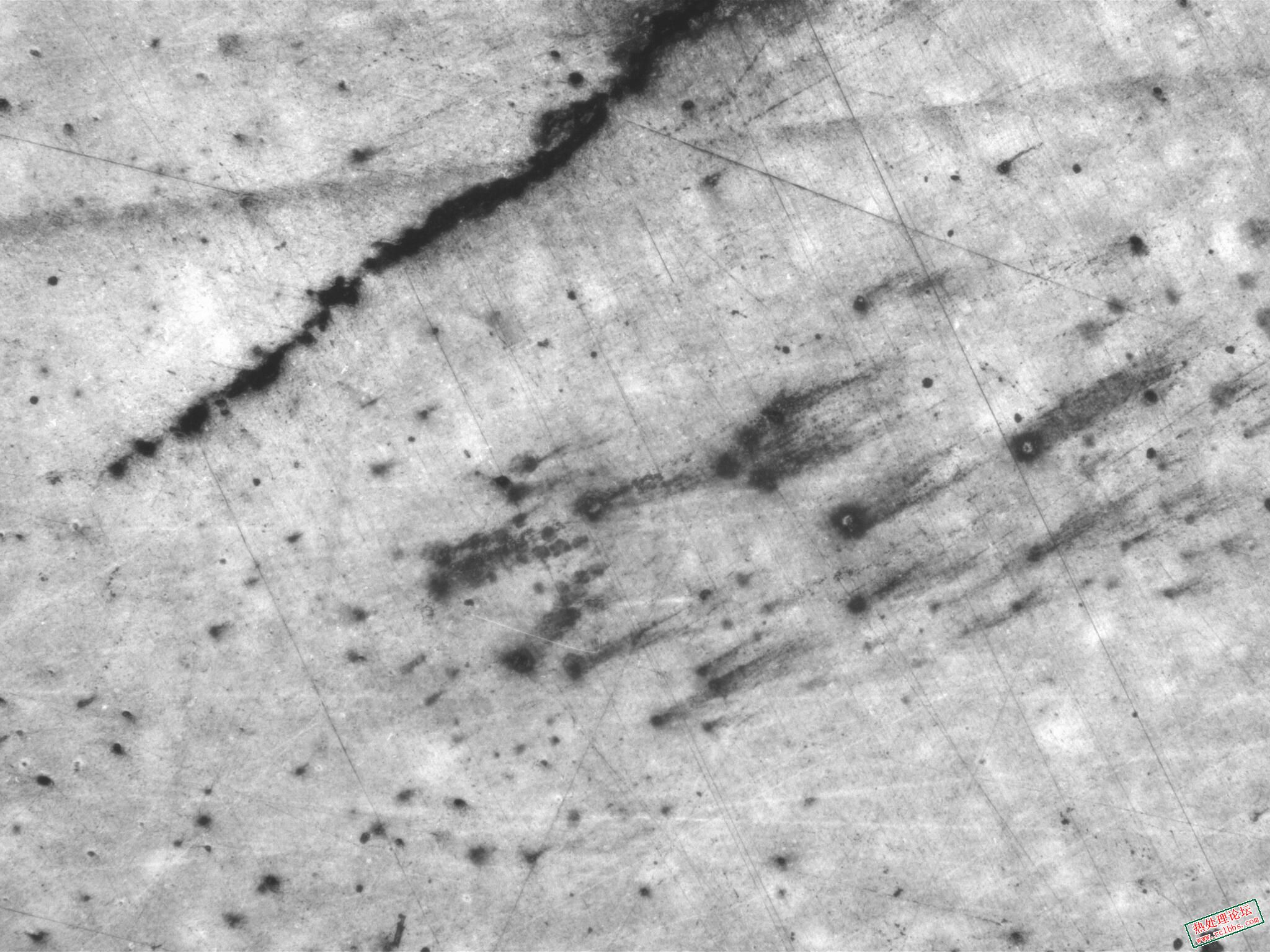

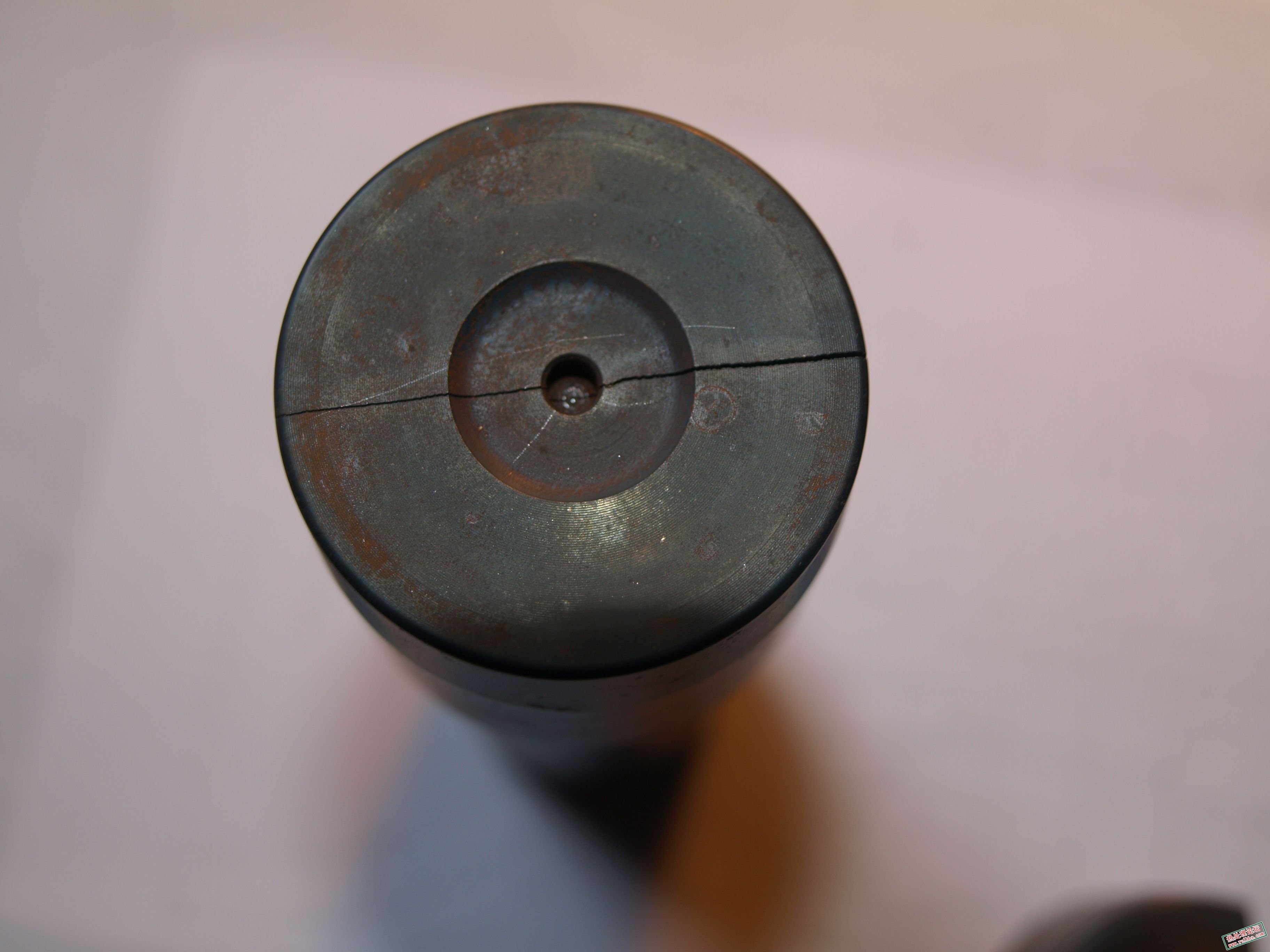

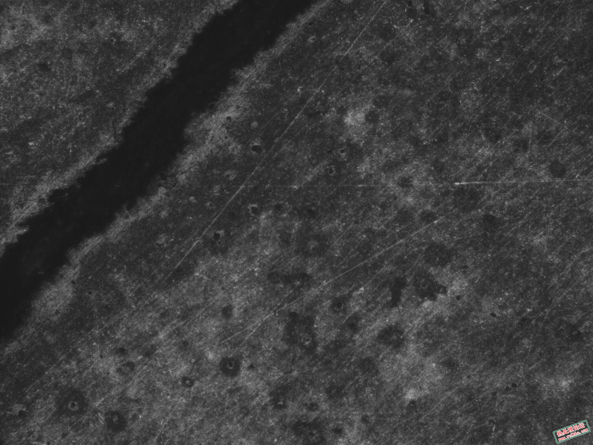

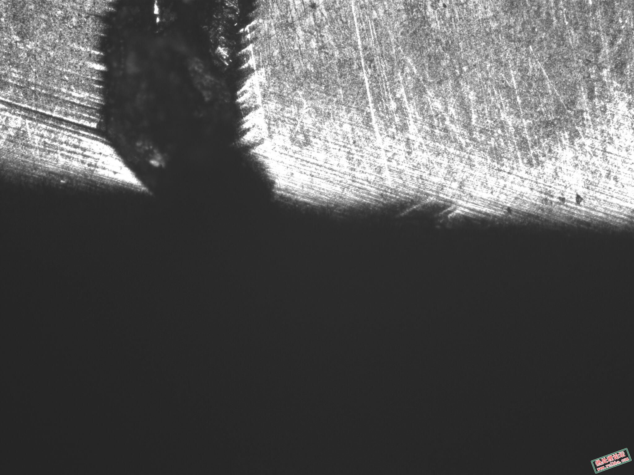

 楼主| 发表于 2008-11-3 20:51:04 | 显示全部楼层
试样做得粗糙了一点,以后改进。
但我在显微镜下看到裂纹边缘没有看到氧化脱碳痕迹。
图1 尾部,深入到产品中央;图2 中部 ;图3  产品表面
请问2楼的,凭什么判断不是淬火裂纹?
发表于 2008-11-4 08:23:01 | 显示全部楼层
可能是盲孔造成了应力集中,

发表于 2008-11-9 14:08:43 | 显示全部楼层
如果是淬火原因引起的裂纹,裂纹深度一般不会超过直径的一半,我觉得此裂纹是从里向外裂的,所以请楼主将工件从中剖开,检查工件心部有无异常。

发表于 2010-11-18 12:16:00 | 显示全部楼层
回复 2# zhangnanhe
    支持,,裂纹两侧有轻微脱碳氧化,表明在淬火前工件已产生裂纹
还有,如果是淬火裂纹,裂纹一般是起于表面,而止于轴的中心部位,不会越过中心想另一侧扩展
所以我支持不应该是淬火引起的裂纹
