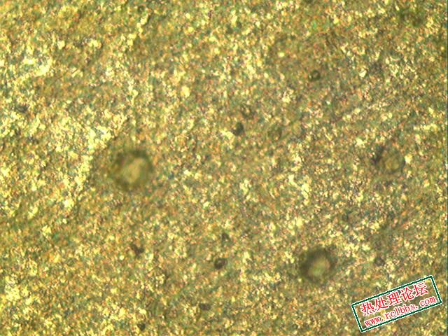

发表于 2008-11-3 21:05:43 | 显示全部楼层 |阅读模式
50Mn材料
签到天数: 9 天
发表于 2008-11-4 00:38:37 | 显示全部楼层
1、试样太脏了,重新抛光—腐蚀,吹干时多淋点酒精。
2、放大倍数?
发表于 2008-11-4 13:31:56 | 显示全部楼层
楼主这个样片的热处理状态是怎么的呢?  是退火组织吗?
签到天数: 25 天
发表于 2008-11-4 19:44:02 | 显示全部楼层
50Mn,这种材料应该是弹簧钢,具体一点应该是碳素弹簧钢,一般情况下为退火组织
通过这张照片来看,应该是F+P,中间的那两个坑应该是被污染了
签到天数: 25 天
发表于 2008-11-5 12:34:54 | 显示全部楼层
不好意思,昨天没有认真看.
应该是淬火组织,M+F
签到天数: 40 天
发表于 2008-11-5 14:41:02 | 显示全部楼层
从组织的形态来看不像是淬火组织!试样制作的不是太干净,请楼主重新制样及告知此组织的热处理工艺情况有利与大家进一步的分析!!!
 楼主| 发表于 2008-11-5 20:57:20 | 显示全部楼层
回复 1# 的帖子
大家好,补充一下,50Mn材料,860度淬火,200度回火2小时,
试块磨的不好,水平有限啊,大家多指点!谢谢
 楼主| 发表于 2008-11-5 21:00:17 | 显示全部楼层
回复 2# 的帖子
请问一下,淋点酒精有何作用,具体什么时间加,学习一下,现在我的试块磨的不好,
签到天数: 2951 天
发表于 2008-11-5 21:37:37 | 显示全部楼层
试样腐蚀后,先用水冲洗,再用酒精清洗,后吹干,这样试样表面不留水迹!
签到天数: 24 天
发表于 2008-11-5 22:59:43 | 显示全部楼层
回复 9# 的帖子
用酒精有点浪费,用水杯满开水,试样腐蚀后,用水冲洗一下,然后浸入开水中一小下,然后拿出来很容易就吹干了。
发表于 2008-11-6 16:14:49 | 显示全部楼层
金相照片应该标明放大倍数,否则难以判断
发表于 2008-11-6 20:40:45 | 显示全部楼层
原帖由 stigershu 于 2008-11-5 22:59 发表
开水?没试过也,第一次听说,看来你还蛮会节约的哦,
签到天数: 62 天
发表于 2008-11-6 20:47:03 | 显示全部楼层
因为开水蒸发的快呀,用湮酒精也一样的是因为蒸发的快
