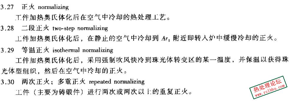

发表于 2008-11-4 15:54:02 | 显示全部楼层
GB/T7232-1999 金属热处理工艺术语
发表于 2008-11-4 16:59:41 | 显示全部楼层
