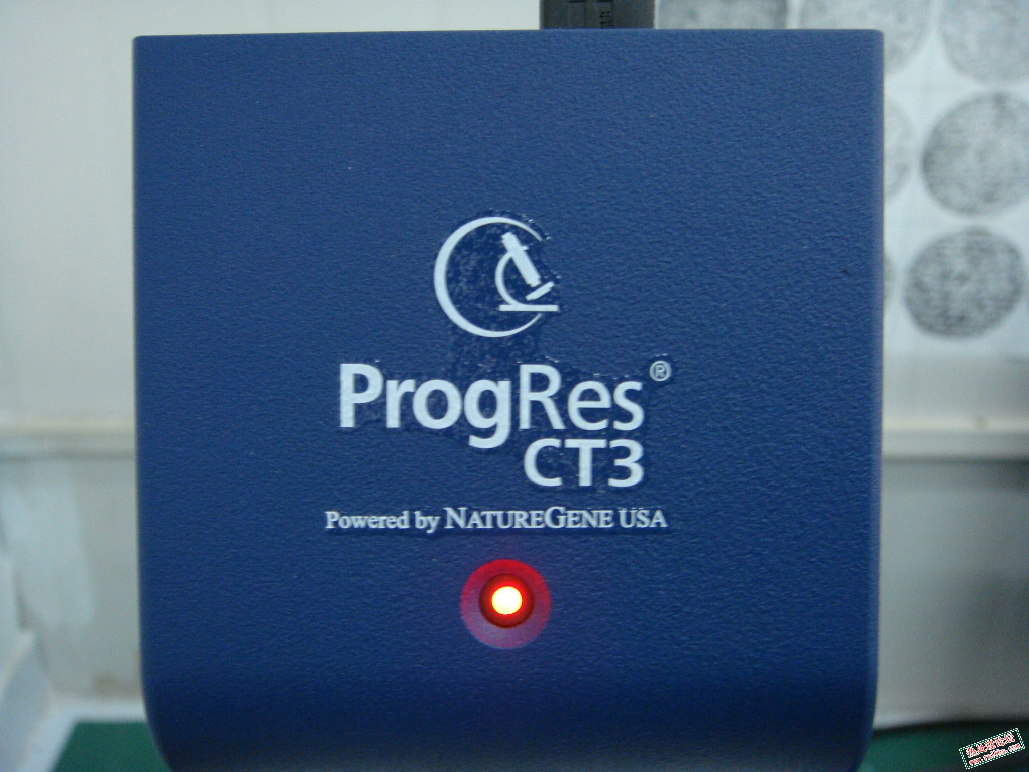

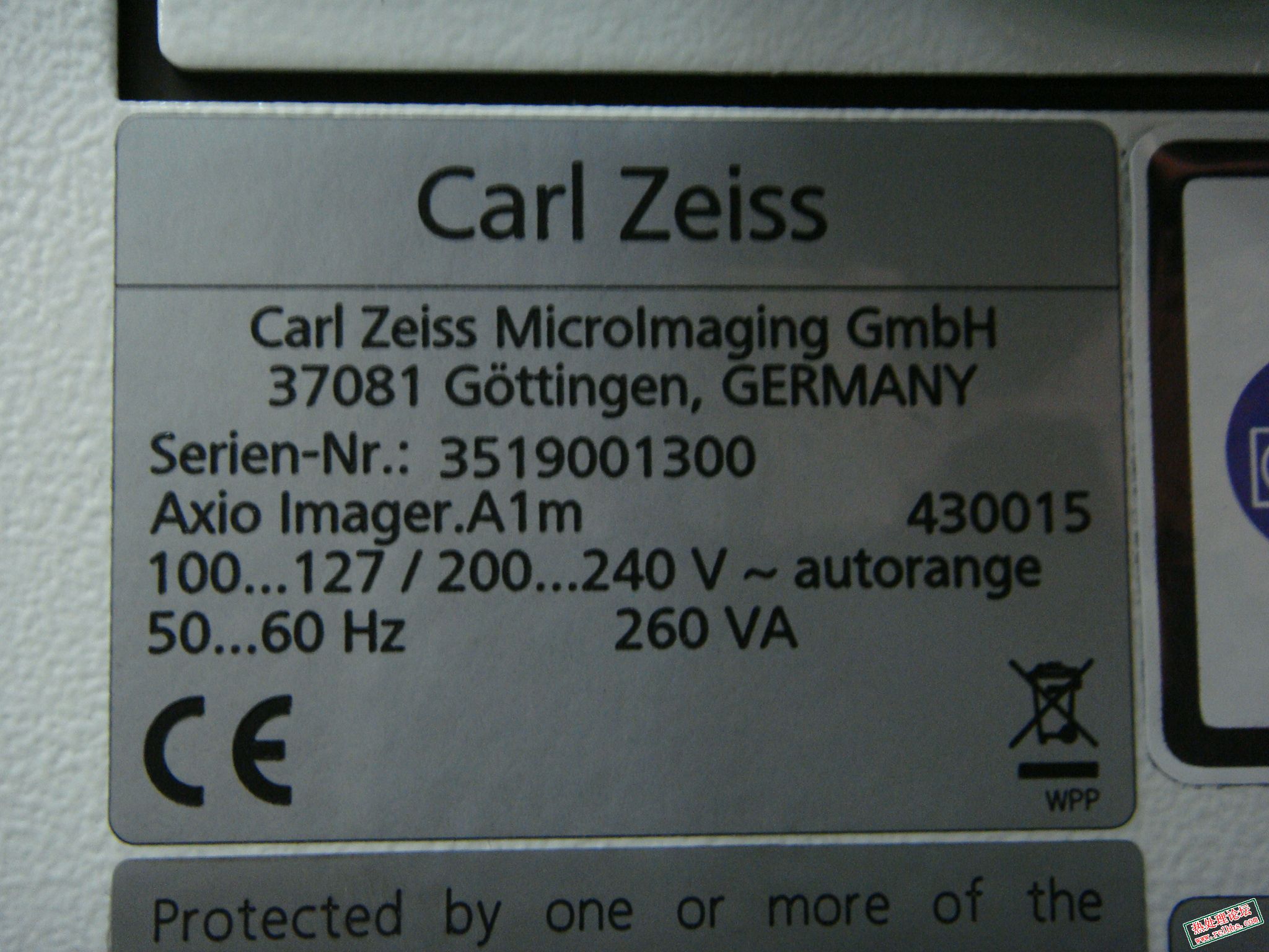

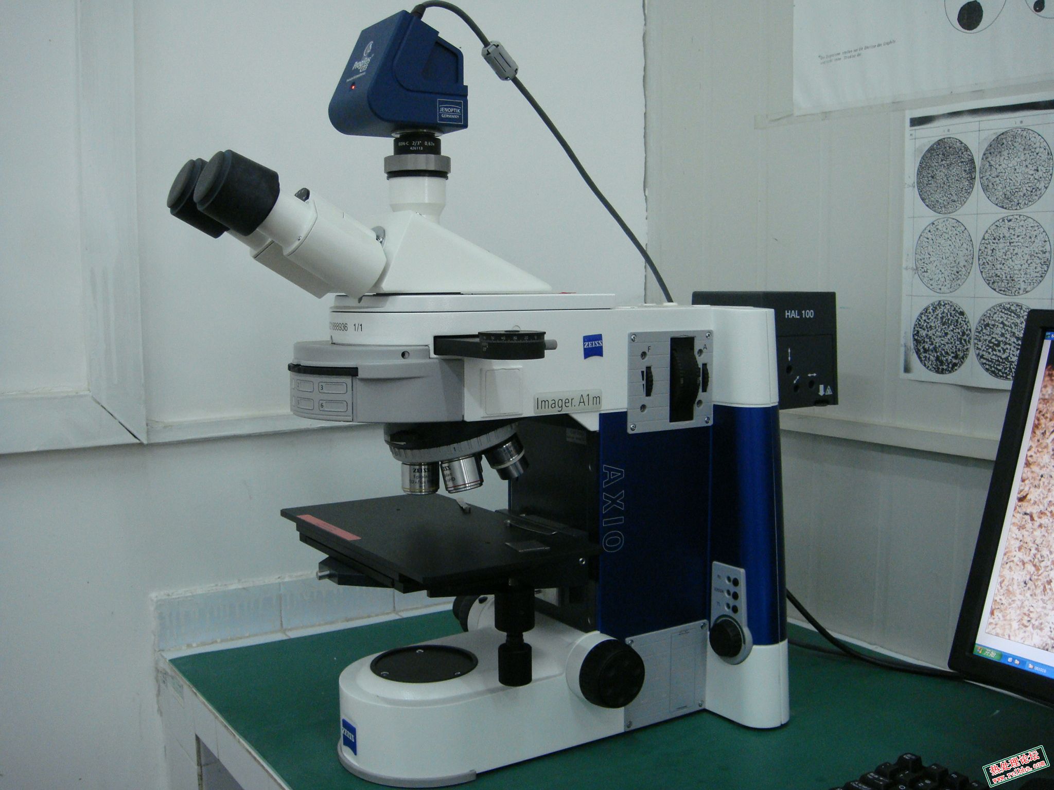

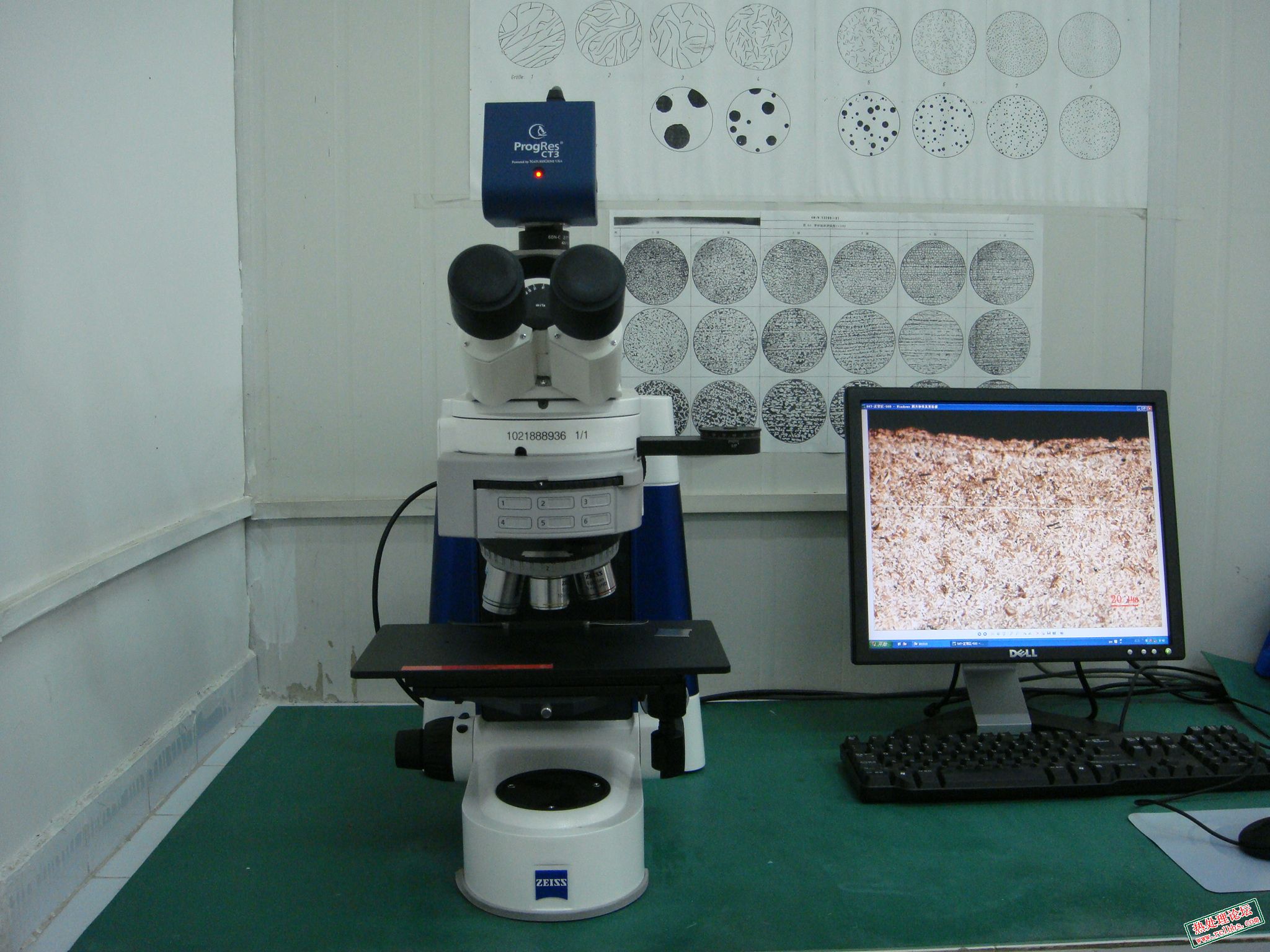

蔡司Axio Imager A1m 金相显微镜,正置手动型,配置ProgRes CT3 300万像素摄像头。

发表于 2008-11-5 09:15:42 | 显示全部楼层
我公司采用的D1M显微镜,区别就是您的是正置,我们的是倒置.
但是您的涉像头不是ZIESS原厂的,而是美国的,这一点存在差别.
发表于 2008-11-5 11:08:17 | 显示全部楼层
楼主放置显微镜的房间环境是有点将就。试验室里应该是没有很多灰尘的,但实际上很多试验室条件不太理想,有些是用玻璃罩,有些使用较柔软的绸布,有些是用遮光并防水的(有点类似罩汽车的遮光防雨布)布料来作罩子。理论上讲显微镜是不需要人为地对它进行防尘遮盖的,因为放置显微镜的房间在设计的时候就有最基本的要求,不然的话是不适合作试验室的。国外好像没有防尘罩这么一说。我所在的城市灰尘很大,又在马路边,试验室用的玻璃是双层玻璃,进出门口有个缓冲区,进门换鞋子,从外部环境上减少灰尘。

签到天数: 9 天
 楼主| 发表于 2008-11-5 19:24:16 | 显示全部楼层
回复3#
该显微镜有随机专用的防尘罩。平时用完就立即罩上

 楼主| 发表于 2008-11-5 19:44:54 | 显示全部楼层
回复5#
ZEISS原厂的冷光源500万像素摄像头太贵了,要十好几万,光它就可以买一台不错的显微镜了。
对于一般的生产检验,有300万像素的摄像头也对付得过去了。其实要获得好的金相图片,显微镜主机还是第一重要的。
   该显微镜50×和100×物镜选配了ZEISS顶级技术的EC Epiplan-Neofluar 镜头,其余物镜则为常规的Epiplan镜头。EC Epiplan-Neofluar 的镜头的确是名不虚传,一个字“爽”!(不过价格就很不爽了,一个镜头单价就要六七万RMB)。如果谁要买ZEISS的显微镜,高倍物镜一定要选用EC Epiplan-Neofluar的,如果预算足够,最好全配EC的物镜!

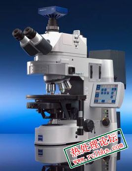

偶然发现我在去年调研金相显微镜的时候普瑞塞斯给我的显微镜图片,与大家分享。
