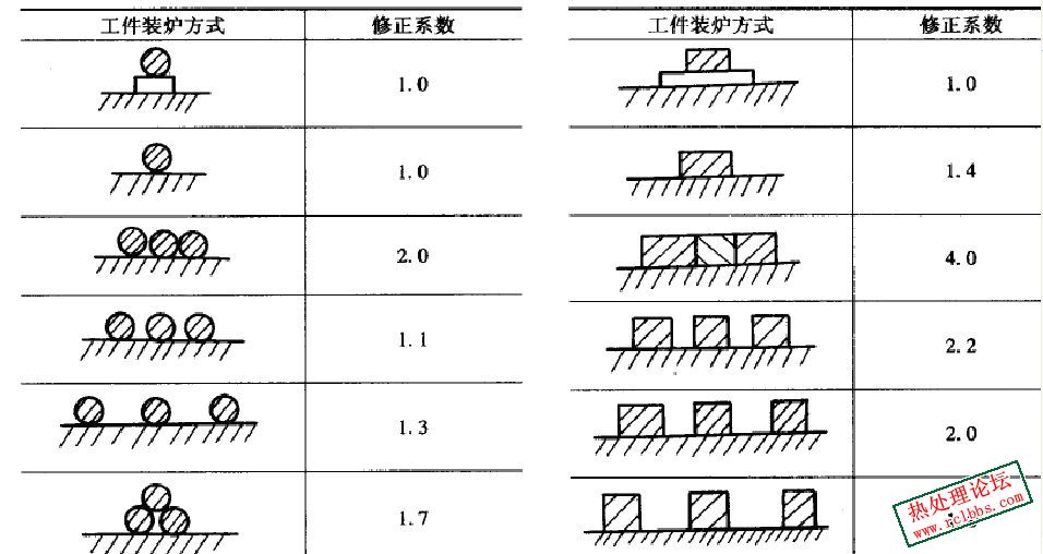

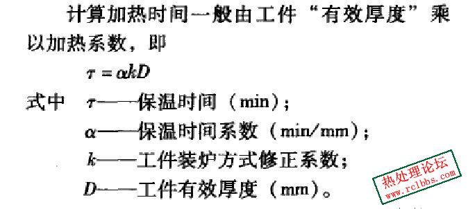

专家们好啊 ,我想咨询一下关于碳钢和合金钢关于调质和正火到温保温时间1.5~2H,这样的时间设定足够组织均匀化吗?工件直径在50~130之间,谢谢各位专家的指教!!我用的炉子是电阻加热炉!!谢谢

主要看装炉量以及装炉方式。可以从观察孔观察,透烧即可。

装炉量、工件大小,摆放方式。

一般在45KW的箱式炉内保温2小时,摆放紧密要3小时.

我觉得不够,50厚怎么也得2小时,况且要按最厚的地方即13厚,应该4~5小时

我们一般都是按最大壁厚计算
25mm一 小时,厚件的 话在加一小时均温

主要考虑装炉量与壁厚,保温时间碳钢可以按1.2-1.5分/毫米,合金钢可以按1.5-1.8分/毫米计算,因而你可以180-210分钟应足够了,如果装炉量过大,还可考虑适当延长至240-270分钟

与装炉量和方式有关,150分钟较合适。
