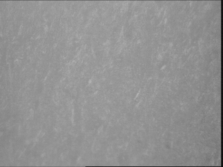

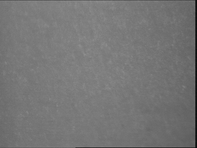

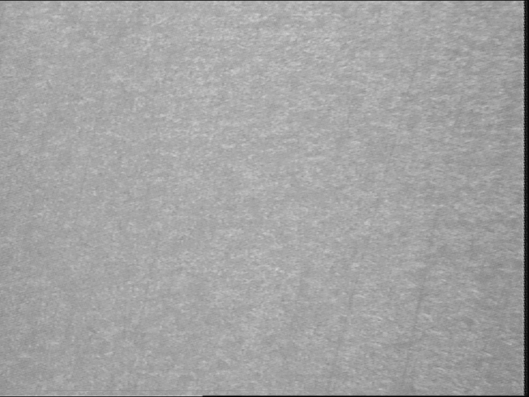

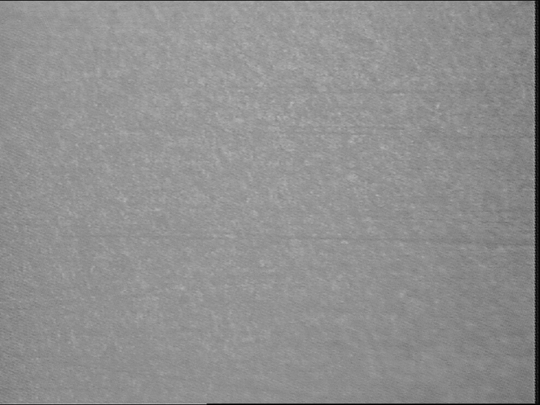

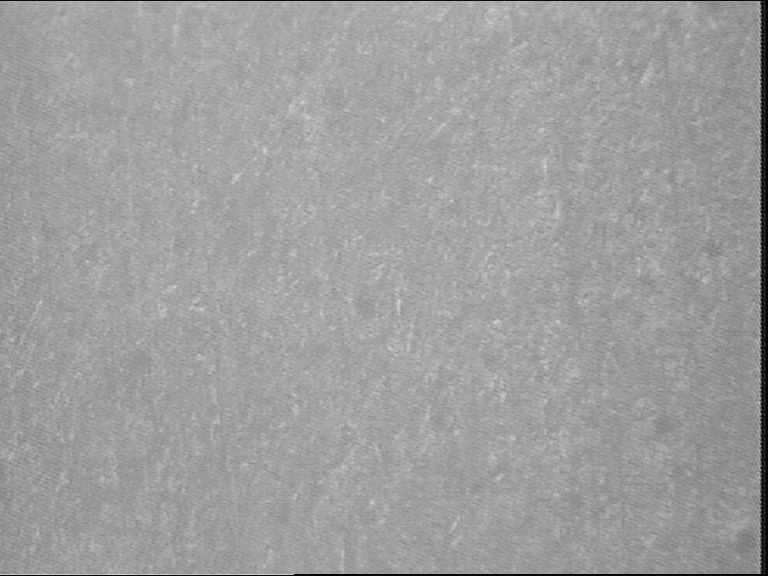

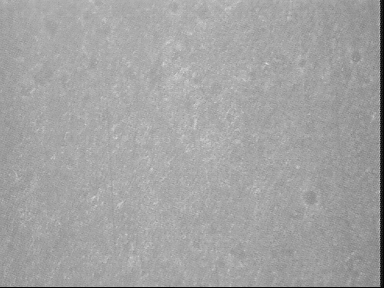

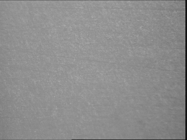

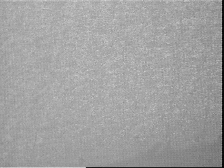

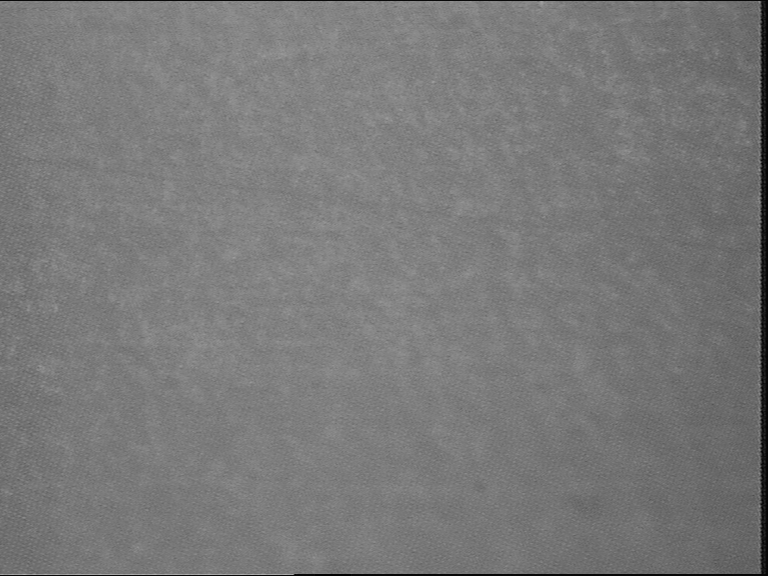

这是材质2T5807MW的弹簧    C       Si      Mn       P             S        Cu
原材料成分                         0.81   0.19    0.47  0.008    0.006    0.03
研磨长度为15.45±0.1
金相图上显示(一个样)为客户确认“OK”样品  但不知道工艺
可以连续使用到10万次仍不失效
而金相图上显示(三个样)为现做产品
连续使用到6万次就失效了
请问这两个金相图上的差异在哪里???????
注:失效方式为没有弹力

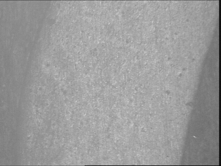

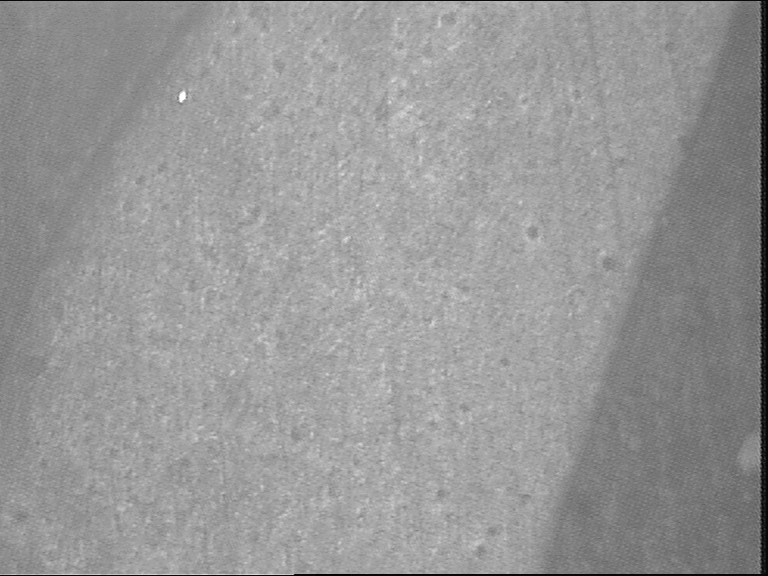

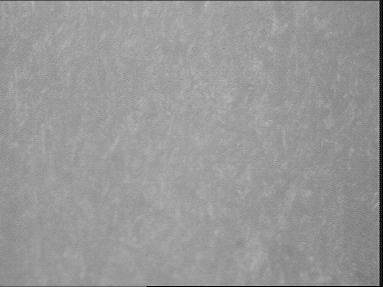

 楼主| 发表于 2008-11-5 10:25:52 | 显示全部楼层
不好意思
刚才没表达清楚
现在这个您看看

发表于 2008-11-5 12:40:51 | 显示全部楼层
差别不明显,感觉是:前面产品(标识:三个样)较后面产品组织细致,可能是调质工艺的回火温度较高。

发表于 2008-11-5 15:36:06 | 显示全部楼层
图片不是很清晰,无法得到完整的判断。
制作弹簧应该得到回火屈氏体组织,回火屈氏体的组织大小、致密程度对产品的疲劳性能有一定影响
发表于 2008-11-5 15:43:27 | 显示全部楼层
10和11的试样应该是失效的吧
应该是淬火温度低,回火温度低导致的
改进是提高淬火温度达到完全淬火,高温回火得到屈氏体了

发表于 2008-11-6 12:04:16 | 显示全部楼层
从楼主的图片不太清楚,不过可以大概推测:三个样的组织可能回火温度较高,若成份和表面状态差别不大,三个样的强度会偏低,寿命会降低。建议楼主做一下力学性能检测。
发表于 2008-11-6 15:56:58 | 显示全部楼层
组织很难分辨的,有没有清楚的照片?或者是放大倍数再大一点
